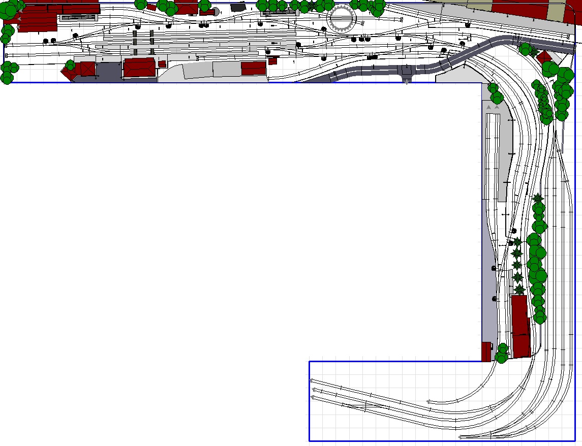

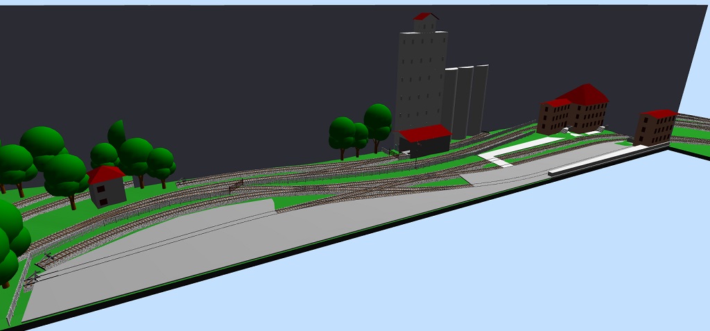

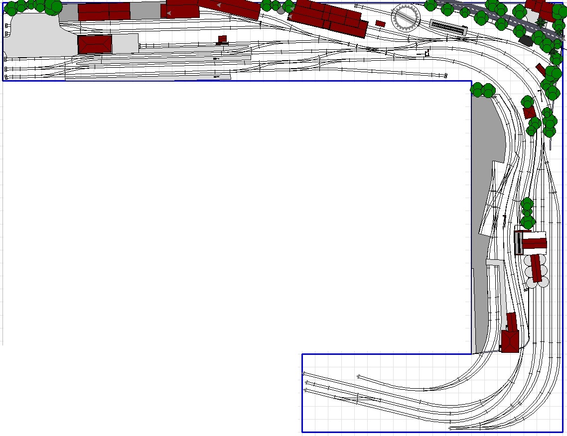

Faccio alla svelta che devo uscire.
A qualcuno ricorderà qualche stazione nota. La cosa è voluta. L'ispirazione, chiara, è alla stazione di Vignola, un po' ingrassata.
bigboy60.jpg [ 228.24 KiB | Osservato 6239 volte ]
In pratica prima la stazione era di una concessa a SR => trasformazione a SO (ampliamento impianti, con distinzione fascio viaggiatori/fascio merci => innesto nuova linea, che si immagina FS (la principale): la cosa ha comportato un ampliamento con un nuovo deposito anche a servizio delle automotrici (stile razionalista). Poi la concessa potrebbe essere stata o meno riassorbita dalle FS, da qui la scelta su come suddividere il DL (rimanendo in tutto FS, rimessa nuova ALn, rimesse vecchie, loco a vapore).
Oltre allo scalo (ovviamente carico di frutta diretta all'estero), è presente una cartiera (il raccordo sul lato centrale della U verso lo spettatore) ed un mulino/deposito mangimi dietro, che chiude la scena, entrambi allacciati alla secondaria.
Ovviamente i treni non saranno lunghissimi, ma lo spazio quello concede!

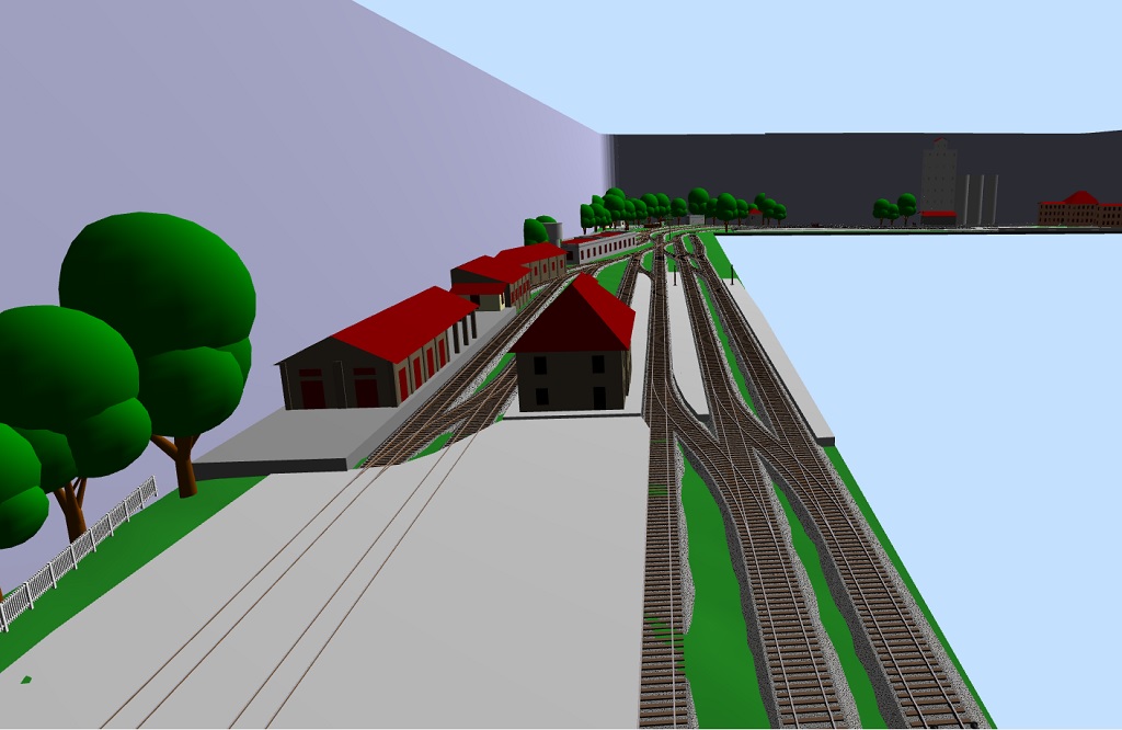

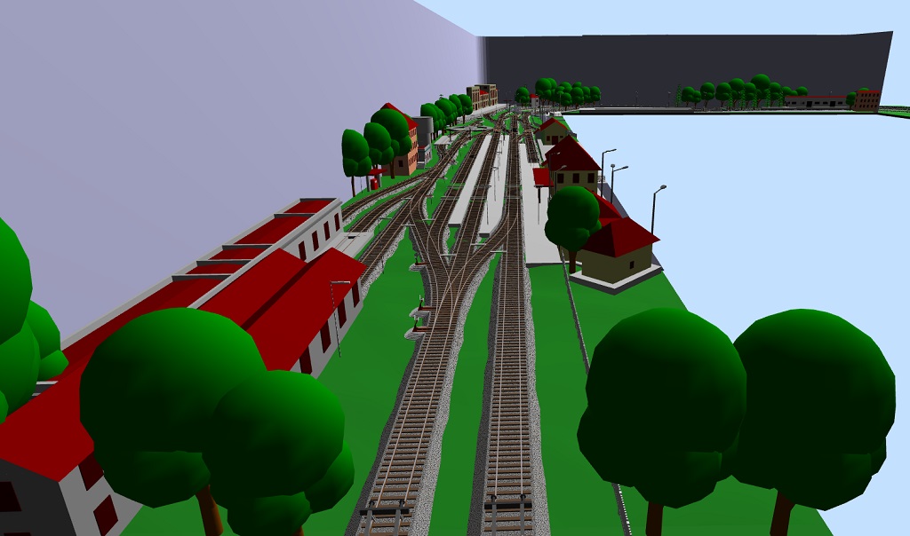

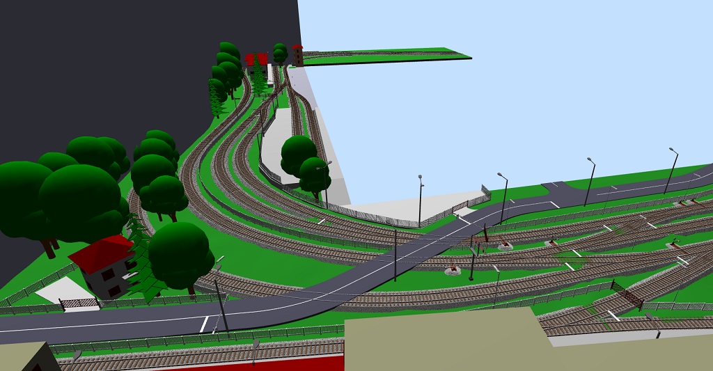

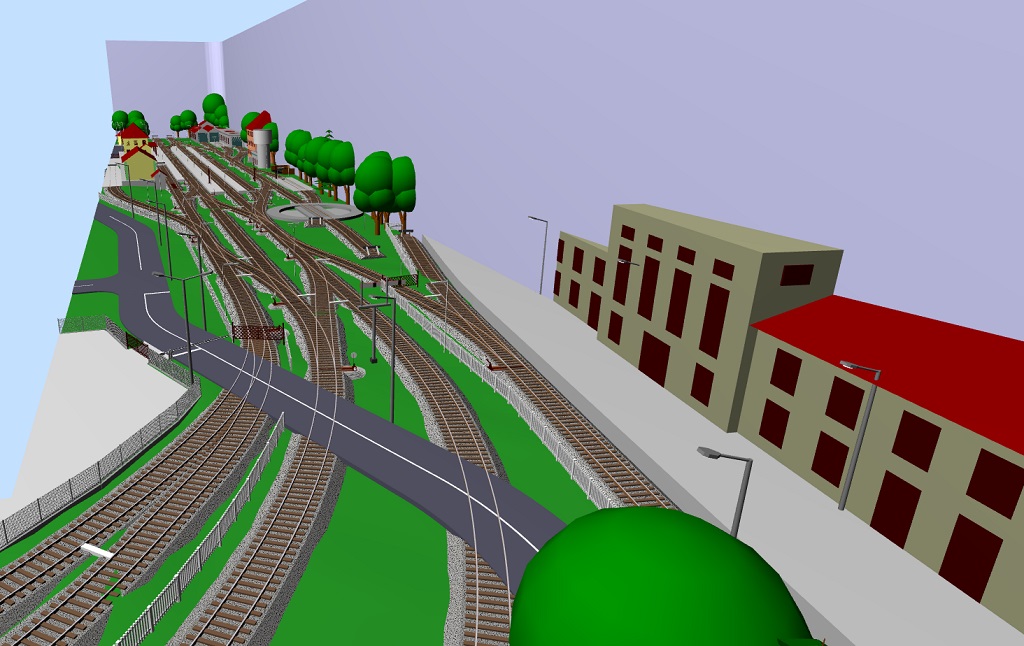

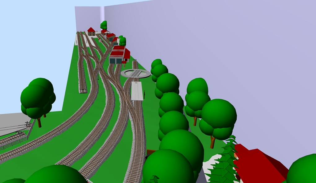

Quando potrò, inserirò screenshot, ecc.

Ciao Davide,
bello schema, con molti spunti interessanti, ma troppo complesso per i miei gusti e molto lontano da quello che immaginavo.
Non so se valga la pena di fare uno schema di cio' che ho gia' posato ( e di cio' che ho gia' pensato ) ed inviarlo, per dare un' idea di cio' che avevo progettato, ma che non mi convince per diversi aspetti.
Non volevo farlo per non influenzarti.

Dimmi cosa non ti convince e lo si sistema.
Se poi posti uno schemino di quello che avevi fatto tu, poi mi regolo.

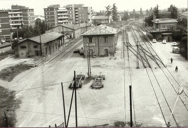

Che poi non è che ci siano tanti binari! Attenzione a non farsi ingannare dagli schematici. Qualche vista (non rifinitissima, lo so), può aiutare.
Lato testata tronca
Stazione di Vignola, quella vera, anni '80 (foto autore sconosciuto, trovata googolando, dal sito amarevignola). da notare i "coccodrilli" per il carrellamento dei carri e la presenza di parte del piazzale a raso per agevolarne le manovre (all'epoca il servizio passeggeri era chiuso da anni); risultano rimossi anche i due scambi che costituivano la comunicazione davanti al MM.
b_staz-vignola-1985.jpg [ 126.76 KiB | Osservato 6032 volte ]
per confronto:

Dall'altro lato della stazione, il deposito:
bigboy60 2.jpg [ 124.7 KiB | Osservato 6032 volte ]
E la zona dei raccordi (si riconosce che il magazzino di cereali l'ho scaricato ed è un modello americano?)
bigboy60 3.jpg [ 92.84 KiB | Osservato 6032 volte ]
Il raccordo in primo piano potrebbe benissimo essere diretto ad una fabbrica di elettrodomestici, o anche una cartiera: entrambe movimentano molti carri di diverse tipologie, ed esportano pure. Il magazzino di cereali consente il traffico di carri tramoggia, e ricordando Vignola, dal MM si avrà un intenso traffico di carri frigo (e non solo).

Un paio di note anche sul piano binari. Il primo binario è dedicato alla secondaria, il secondo serve per il giro loco, il terzo è dedicato alla principale. Il quarto,m tronco, è usato per i convogli di morbida della principale, o per le manovre dei treni merci. Al primo binario, nella zona anche al vero lasciata per i futuri ampliamenti (forse una RL dedicata alla FCV, o a un fascio binari?), c'è un tronco usato per il ricovero dei materiali della secondaria. Le partenze dal binario 1 verso la secondaria sono indipendenti dagli arrivi o dalle manovre dei treni sul binario 2 grazie alla presenza della seconda comunicazione (al vero la SEFTA aborriva tutto ciò non fosse scambio semplice destro o sinistro).
L'unica cosa aggiunta di sana pianta è la rimessa lunga con piattaforma girevole (al vero per entrambe le linee era inutile, non usando locomotive a vapore*). L'accesso a quest'ultima consentirebbe la giratura in due tempi delle locomotive con tender che non entrano nella piattaforma (se fosse possibile farlo coi modelli!).

Avevo provato a fare una cosa del genere, ma non mi convinceva.

Proviamo a cambiare genere. Qui non c'è neanche un inglese (ma servono 2 tripli, si lo so che uno è sul corretto tracciato, ma altrimenti i binari vengono troppo corti). Tutt'altro genere di stazione, un po' più convenzionale.
bigboy60_2 1.jpg [ 240.23 KiB | Osservato 5751 volte ]
bigboy60_2 2.jpg [ 182.45 KiB | Osservato 5751 volte ]
bigboy60_2 3.jpg [ 128.51 KiB | Osservato 5751 volte ]
bigboy60_2 4.jpg [ 165.78 KiB | Osservato 5751 volte ]
