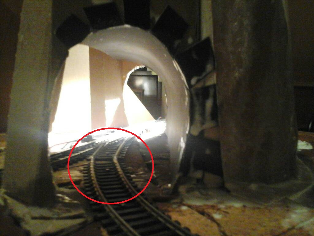

sei sicuro che sia tutto apposto in quel punto.
Non vorrai mica avere deragliamenti in galleria
Bruno

Ottima osservazione. In effetti non è ortodosso come stesura dei binari, però ho limato un po, fatto un paio di saldature e fatto tante prove. È tutto ok, ovviamente me lo sono potuto permettere perchè è un punto nascosto. Quando lo spazio è tiranno...
A sinistra comunque ci sarà una piccola apertura per l ispezione.

Quando vede queste cose e poi leggo i commenti che i rotabili fanno schifo perchè deragliano, mi viene da piangere. Ma per favore.
Qui non si tratta di prendere in giro nessuno, c'è una cuspide dopo uno scambio e per giunta in curva. Ma si può ?
Contento tu?!

ehi le prove le ho fatte! non deraglia mica nulla...
Inviato dal mio SM-T211 utilizzando Tapatalk

Non lo dubito ma è la tecnica costruttiva che intenderei copiare...
