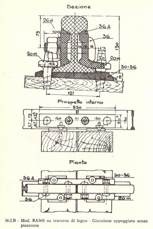

Sì, è vero, ...ho aumentato la spaziatura delle traverse per tentare di ricordare vagamente un armamento “leggero”, tipo il modulo RA 36S (rotaie da 9m)… (...ma sto pensando in alternativa di ispirarmi al modulo FS 46.3, con rotaie da 12m)…
Per fare ciò, dopo aver separato con un cutter le traverse tra di loro, ho usato una semplice dima di carta fotocopiata da una rivista per distanziarle correttamente…
C’è da dire che negli scali, i binari non sempre rispettavano scrupolosamente le norme…, anzi…, …quindi c'è la possibilità di distanziare le traverse di circa 9-10 mm senza diventar matti nell’accuratezza e meticolosità della posa…
Ho deciso, per non complicarmi la vita, di non toccare eccessivamente scambi ed incroci, pensando di nascondere le traversa sotto il (finto) terriccio.
Le due traverse unite vogliono rappresentare il punto di giunzione delle rotaie, (giunzione appoggiata senza piastrone), come da figura sotto…
Giunzione per campata binario RA 36S.jpg [ 195.03 KiB | Osservato 10466 volte ]
Ovviamente chi avesse consigli da darmi... ...saranno molto graditi...

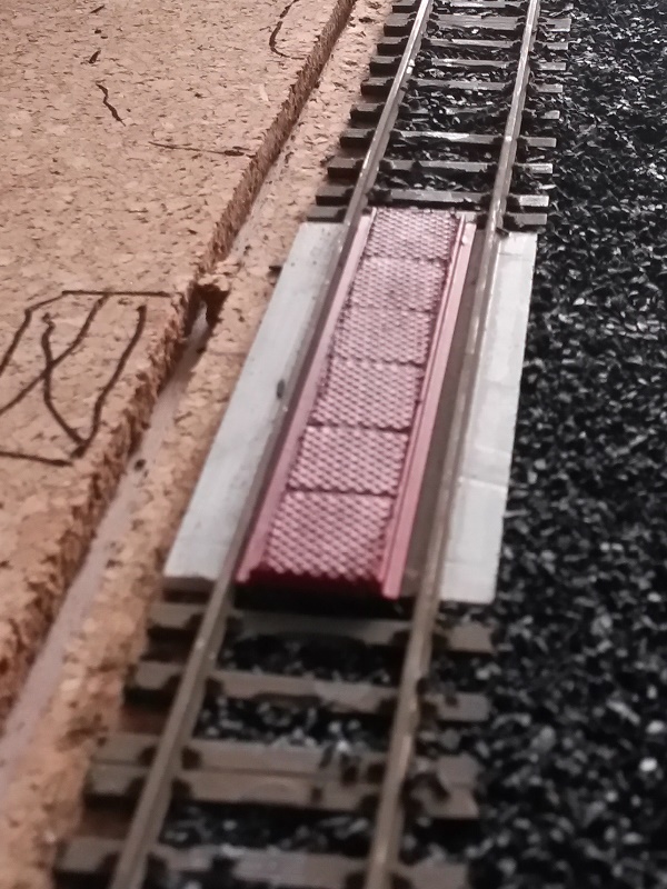

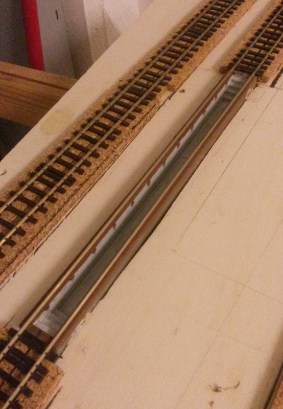

Forato il piano...
...dipinta e posizionata la fossa...

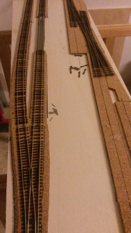

Saldati e "presentati" i primi binari...
0002.jpg [ 124.82 KiB | Osservato 10292 volte ]
0003.jpg [ 158.98 KiB | Osservato 10292 volte ]
0004.jpg [ 151.1 KiB | Osservato 10292 volte ]

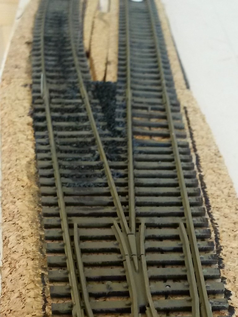

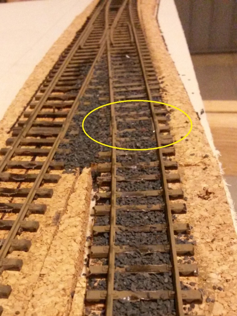

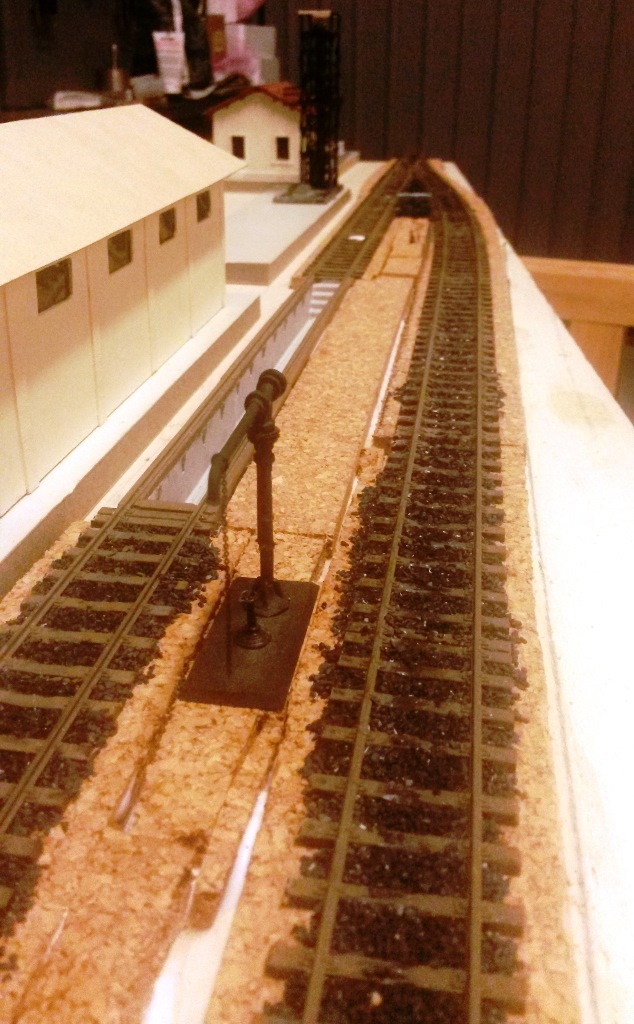

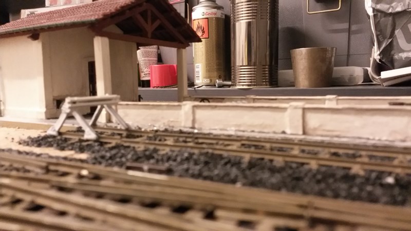

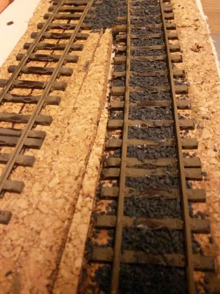

Prova massicciata... ...a secco...
0001 prova a secco.jpg [ 184.85 KiB | Osservato 10151 volte ]
L'obbiettivo non perdona, per fortuna... ...permettendo così di scoprire errori che ad occhio nudo potrebbero sfuggire...
0002.jpg [ 225.63 KiB | Osservato 10151 volte ]
...così con due chiodini si raddrizza lo sghembo prima di incollare la massicciata...
0003.jpg [ 152.81 KiB | Osservato 10151 volte ]

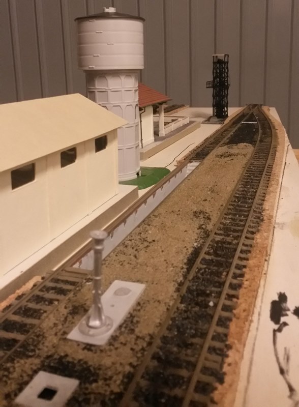

...ecco...
...tanto per avere un'idea di come dovrebbe/potrebbe venire...
0001.jpg [ 182.75 KiB | Osservato 10072 volte ]
0002.jpg [ 138.08 KiB | Osservato 10072 volte ]
0003.jpg [ 205.26 KiB | Osservato 10072 volte ]

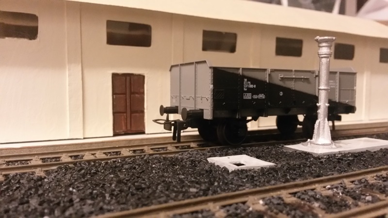

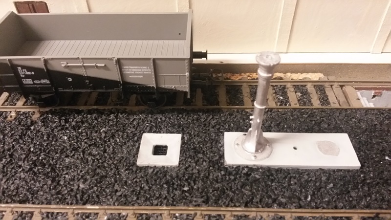

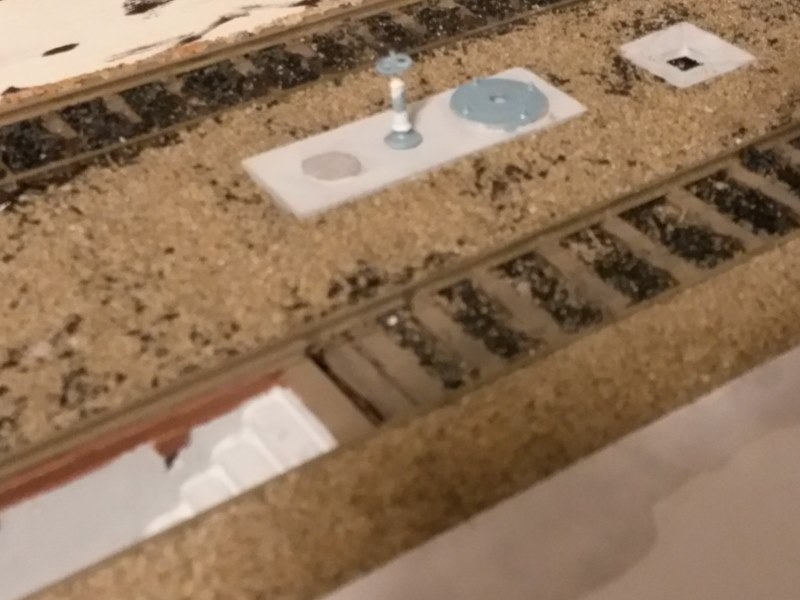

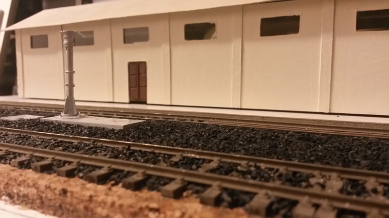

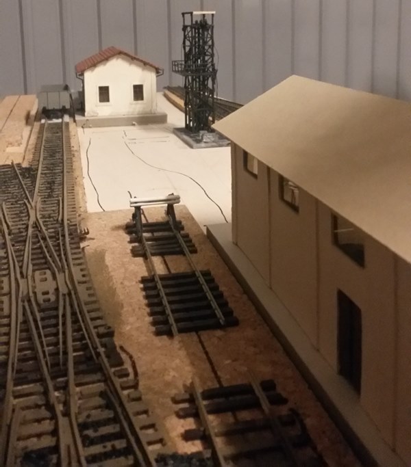

Ieri sera è stata "gettata" la base per la colonna idraulica...
0005.jpg [ 118.53 KiB | Osservato 9837 volte ]
0004.jpg [ 84.25 KiB | Osservato 9837 volte ]
0003.jpg [ 112.7 KiB | Osservato 9837 volte ]
0002.jpg [ 152.71 KiB | Osservato 9837 volte ]
0001.jpg [ 110.58 KiB | Osservato 9837 volte ]

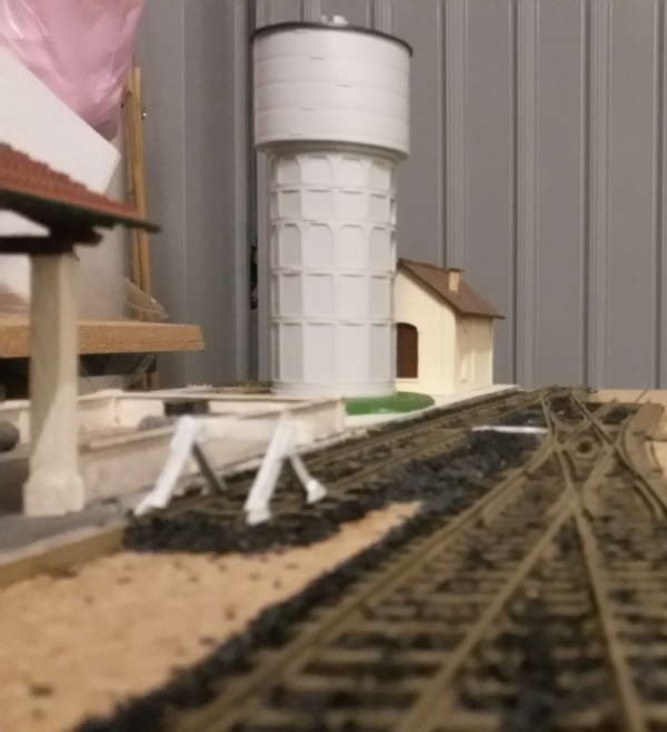

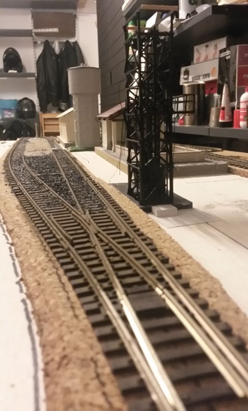

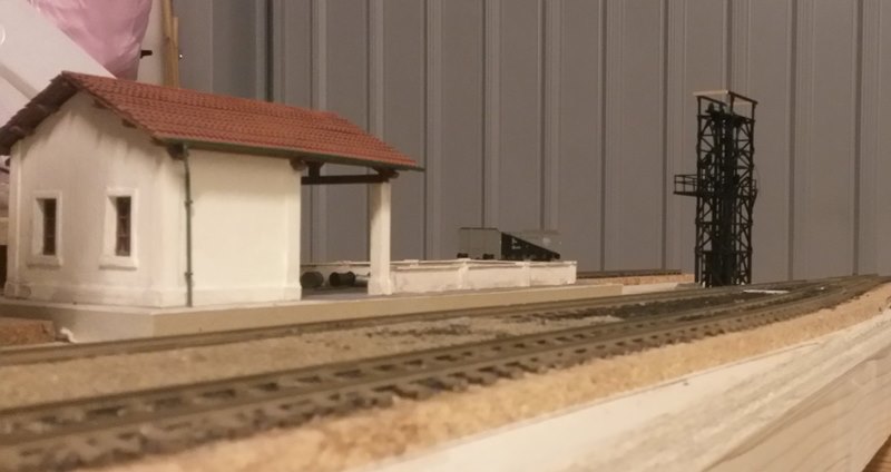

 Oggetto del messaggio: Re: DIORAMA: angolo deposito locomotive
MessaggioInviato: lunedì 6 giugno 2016, 9:40
Messaggi: 2075

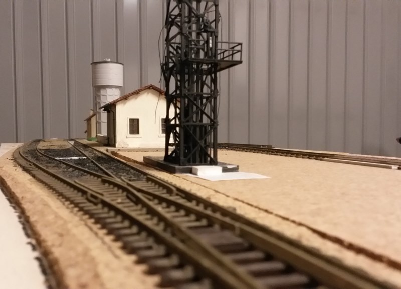

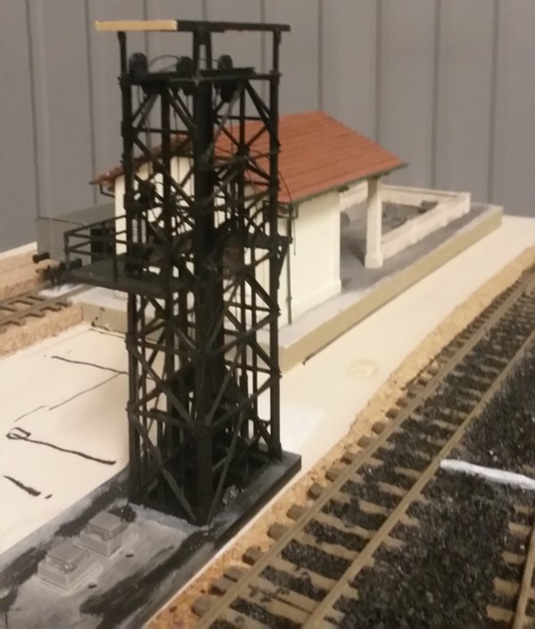

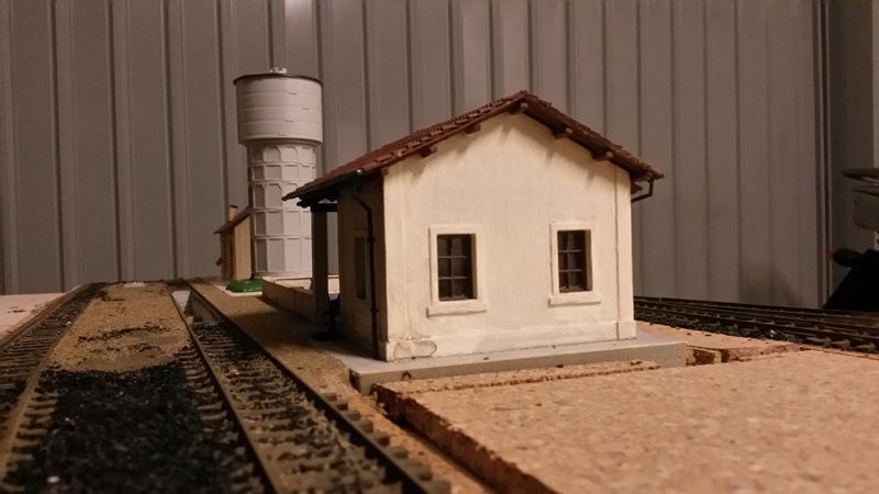

Procedendo pigramente con i lavori, purtroppo c’è il tempo di pensare e ripensare, quindi mi è venuta voglia di “rimescolare” ancora un po’ tutto…
Se questa era l’idea già battezzata come definitiva…,
0001.jpg [ 86.41 KiB | Osservato 9663 volte ]
0002.jpg [ 73.35 KiB | Osservato 9663 volte ]
0003.jpg [ 81.94 KiB | Osservato 9663 volte ]
0004.jpg [ 77.41 KiB | Osservato 9663 volte ]

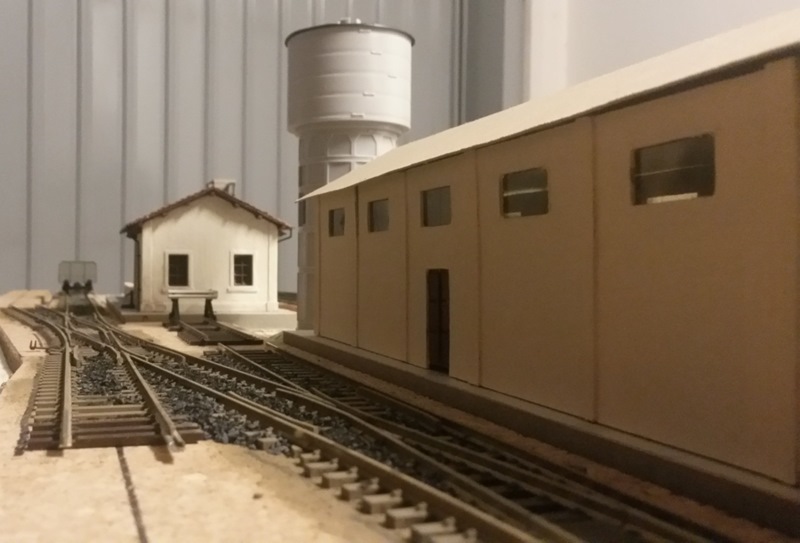

senza toccare il piano binari ormai già impostato…, ho riposizionato il magazzino, il serbatoio dell’acqua, il caricatore del carbone ed il magazzino combustibili…
0005.jpg [ 85.94 KiB | Osservato 9663 volte ]
0006.jpg [ 86.56 KiB | Osservato 9663 volte ]
0007.jpg [ 77.49 KiB | Osservato 9663 volte ]
0008.jpg [ 90.72 KiB | Osservato 9663 volte ]
per dirla alla Iannacci... ...per vedere l'effetto che fa... :wink:

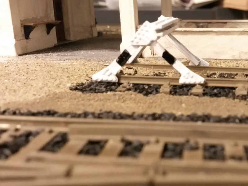

...preparato il paraurti per il tronchino...
0001 paraurti.jpg [ 125.79 KiB | Osservato 9539 volte ]
Bello, è autocostruito o in kit?
GD
MessaggioInviato: martedì 7 giugno 2016, 17:41
Messaggi: 2075
g_demuru ha scritto:
L’allegato 0001 paraurti.jpg non è disponibile
GD

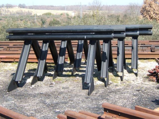

Questo è un kit, ma autocostruirlo... ...è semplicissimo...

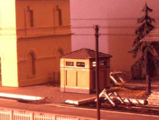

I primi avevo provato a farli trentacinque anni fa...
0001.jpg [ 54.35 KiB | Osservato 9509 volte ]
...e venticinque anni fa...
0002.jpg [ 109.05 KiB | Osservato 9509 volte ]
...grazie a Mutolo...
Oggi basta seguire queste semplici ma esaustive indicazioni...
http://www.fimf.it/fimf_new/bollettini/mag98/pag23.html
...e decidere il colore finale...

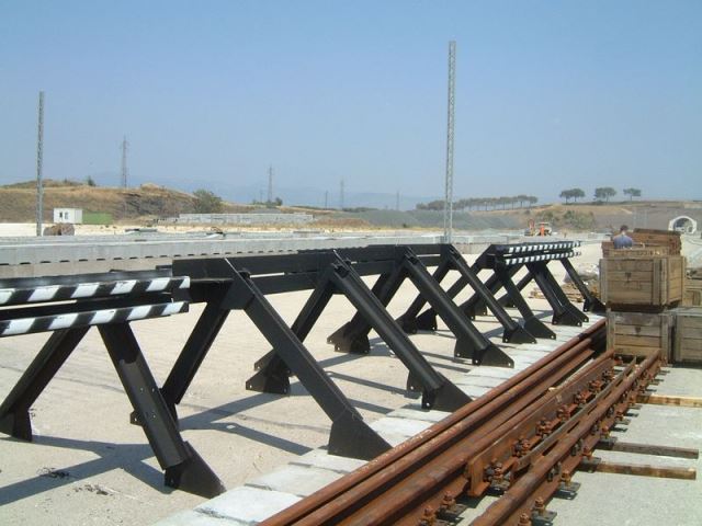

Anche se bisognerebbe usare rotaie ancora più piccole, perché quelli veri risultano più esili ed eleganti (foto dalla rete)...
0003.jpg [ 57.78 KiB | Osservato 9509 volte ]
0004.jpg [ 85.15 KiB | Osservato 9509 volte ]

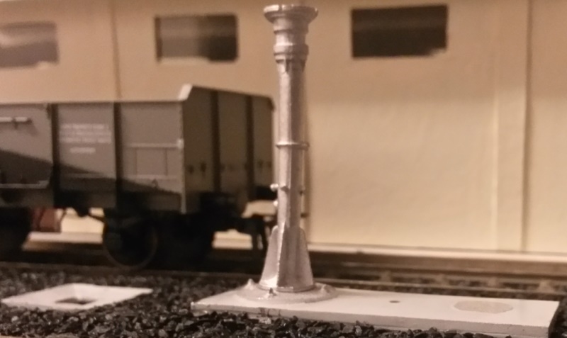

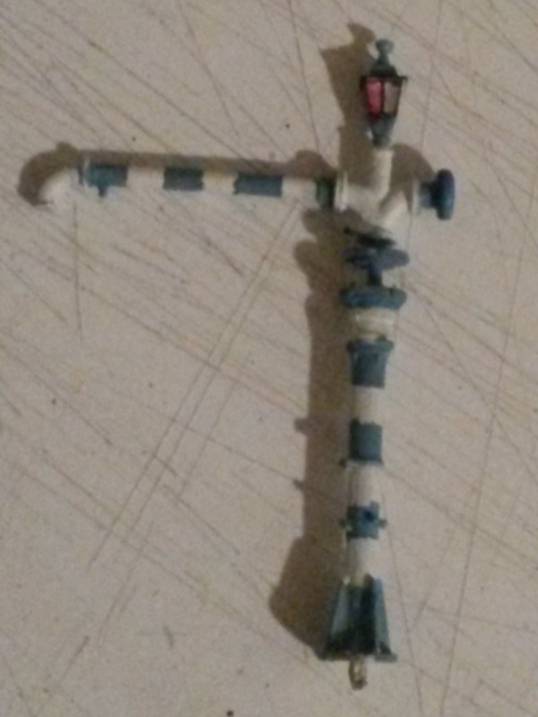

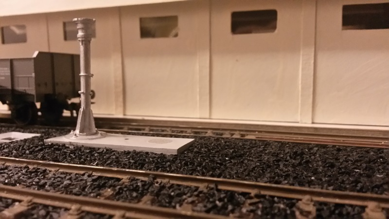

Prove di colore per la colonna idraulica...
colonna.jpg [ 92.29 KiB | Osservato 9350 volte ]
colonna 1.jpg [ 78.9 KiB | Osservato 9350 volte ]

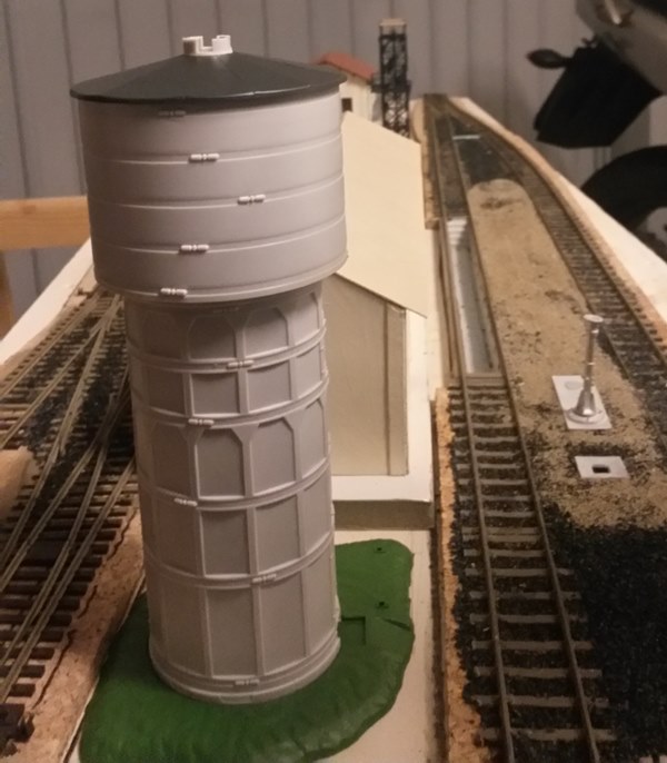

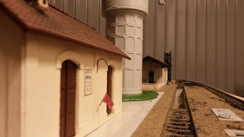

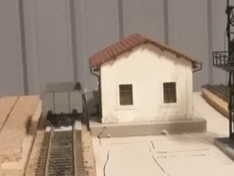

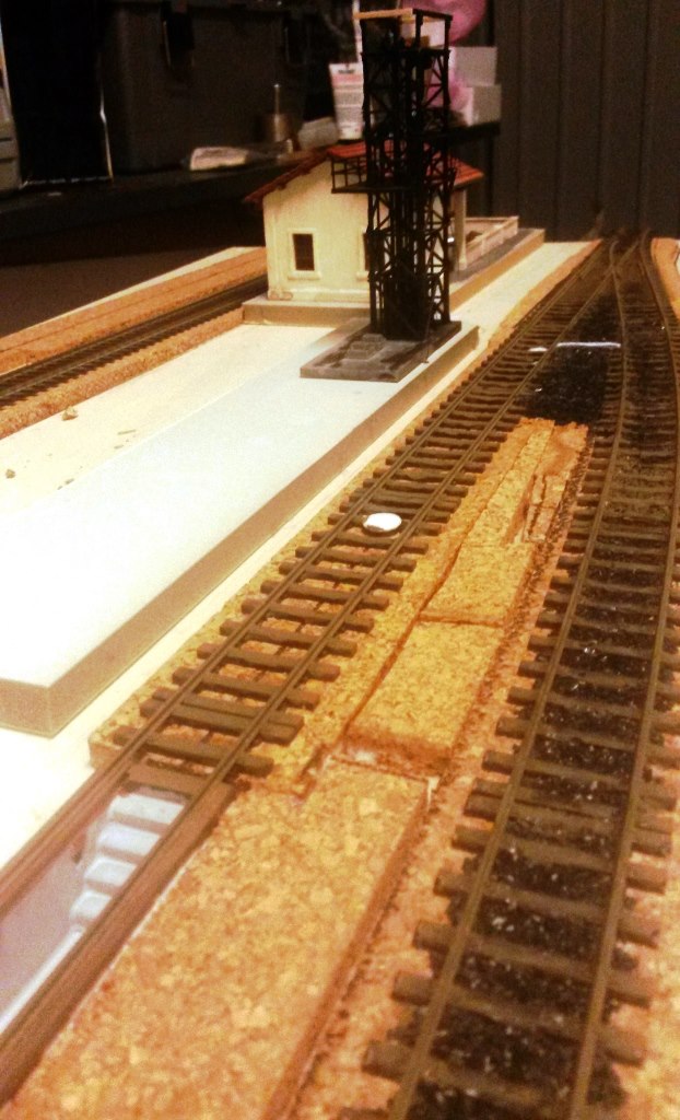

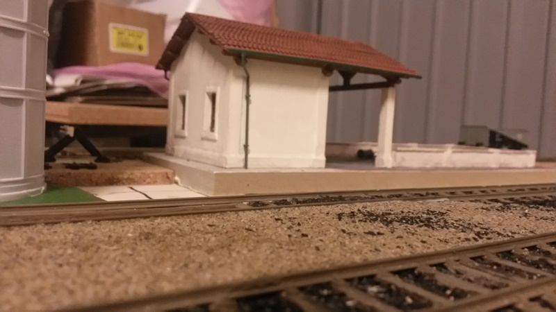

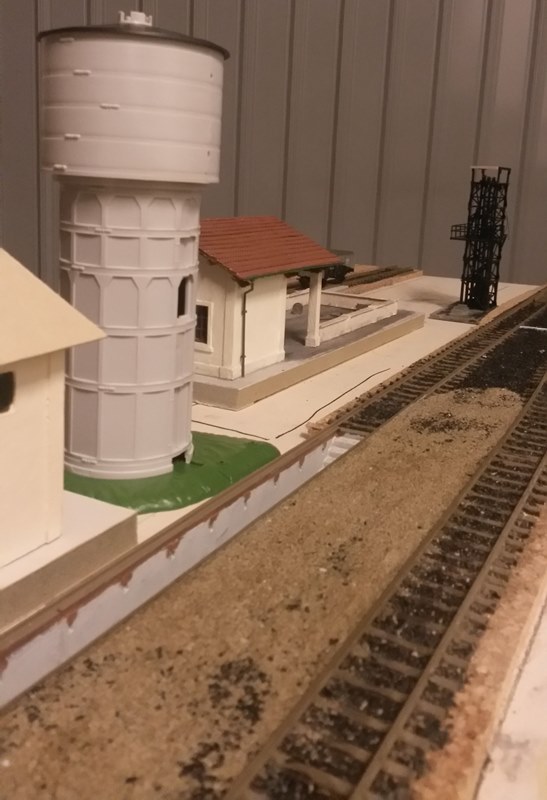

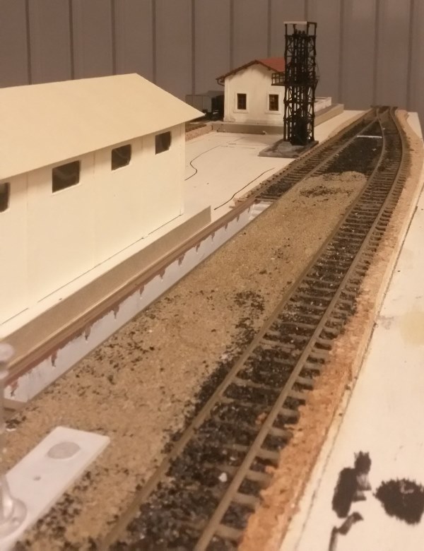

Prima di essere fissato definitivamente,
1010.jpg [ 102.86 KiB | Osservato 9176 volte ]
1011.jpg [ 51.39 KiB | Osservato 9176 volte ]
1012.jpg [ 79.88 KiB | Osservato 9176 volte ]
1013.jpg [ 93.83 KiB | Osservato 9176 volte ]
il magazzino combustibili è stato ruotato di 180° ed avvicinato al binario con la fossa…
1014.jpg [ 78.69 KiB | Osservato 9176 volte ]
1015.jpg [ 95.9 KiB | Osservato 9176 volte ]
1016.jpg [ 91.35 KiB | Osservato 9176 volte ]
…così ora il tronchino affianca la zona deposito scoperta…
1017.jpg [ 79.6 KiB | Osservato 9176 volte ]
1018.jpg [ 91.57 KiB | Osservato 9176 volte ]
1019.jpg [ 92.76 KiB | Osservato 9176 volte ]
