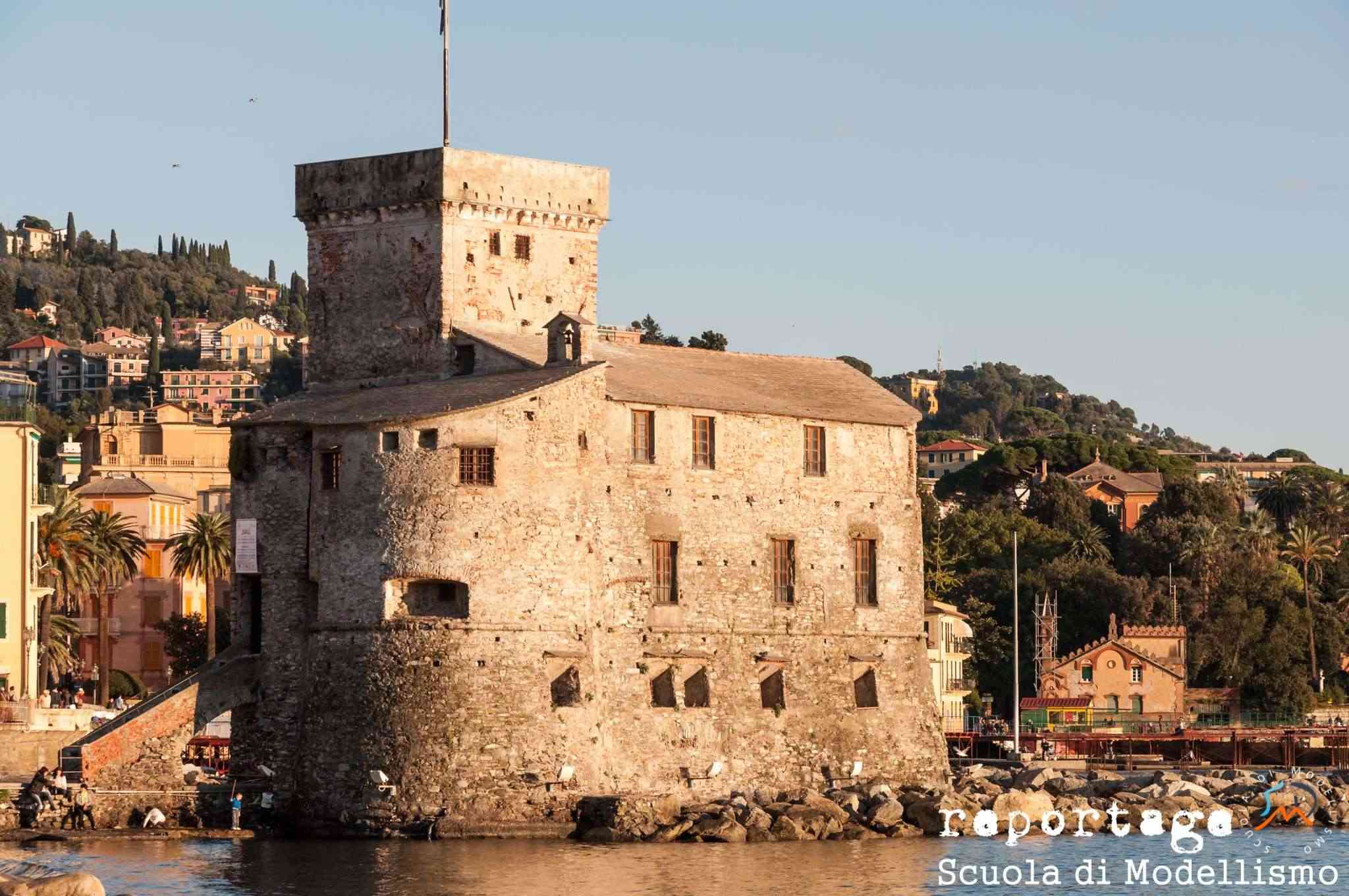

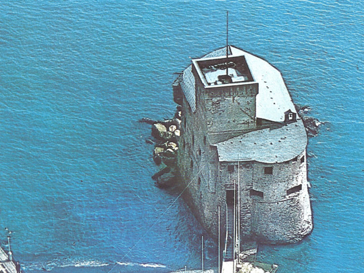

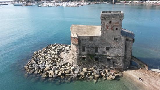

Ciao Luciano,
ho tirato giù alcune foto da Internet che allego. Il tetto (salva la torre) sembra ricoperto da "tegole piane" forse di qualche pietra locale che contribuiscono all' aspetto caratteristico. Infatti le mura non terminano son merli e camminamenti ma sfociano nel tetto quasi senza soluzione di continuità. A mio avviso se vuoi salvaguardare l' aspetto particolare di questo castello devi mantenere questa caratteristica.
Buon lavoro
Gianni

Le foto di Gianni migliorano un po' le nostre informazioni sul coperto.
Le parti inclinate del coperto parrebbero a lastre in pietra o, penso piu' probabile, ardesia. Dalle foto parrebbe di capire che sono sormontanti, come i coppi ( e come vuole la logica ... )
Viceversa il coperto della torre e' proprio come l' avevo immaginato, ossia piano e calpestabile. Dalle foto pare di capire che sia a sezioni quadrate di una certa dimensione, probabilmente in pietra.
Comunque, non volendo essere una riproduzione esatta, ma "ispirata a", credo che le soluzioni piu' semplici siano: tetto in coppi per le coperture inclinate, lastre di pietra per il coperto della torre.
Dalle foto non si vedono grondaie nelle parti inclinate del coperto. Meglio, un particolare in meno da riprodurre.

sono sicuramente lastre di ardesia, largamente in uso sulle case liguri per via della relativa semplicità di fornitura e quindi di basso costo. Riprodurle è molto semplice e bastano striscette di carta sovrapposte. Sembrerà strano ma la cosa più complicata è rendere il colore dell'ardesia vecchia che oltrettutto varia in funzione delle condizioni di luce per non parlare delle giornate di pioggia!

Salve a tutti,
faccio osservare un dettaglio che fa capire come le fortificazioni militari abbiano subito piccole o grandi modifiche nei secoli per adattarle ai tempi ed all' utilizzo.
Osservate le grandi finestre rettangolari con lato maggiore orizzontale e lato superiore a volta che si vedono sulla destra della porta di ingresso: sono un rimaneggiamento cinque-seicentesco e sono feritoie per cannoni. Le due che si vedono nella foto danno verso terra; i relativi cannoni avevano senz' altro lo scopo di colpire un avversario che fosse gia' spiaggiato, erano, in buona sostanza, a difesa della porta d' acceso. Indubbiamente, ma non si vedono dalle foto, ve ne sono altre sul lato opposto della struttura che danno verso mare.

Grazie alle foto molto particolareggiate postate da Gianni, nonchè ai chiarimenti material/storici degli altri amici, ho deciso per la copertura in ardesia. Ringrazio tutti per le dritte. Questa si che è collaborazione modellistica...caspita!!!!

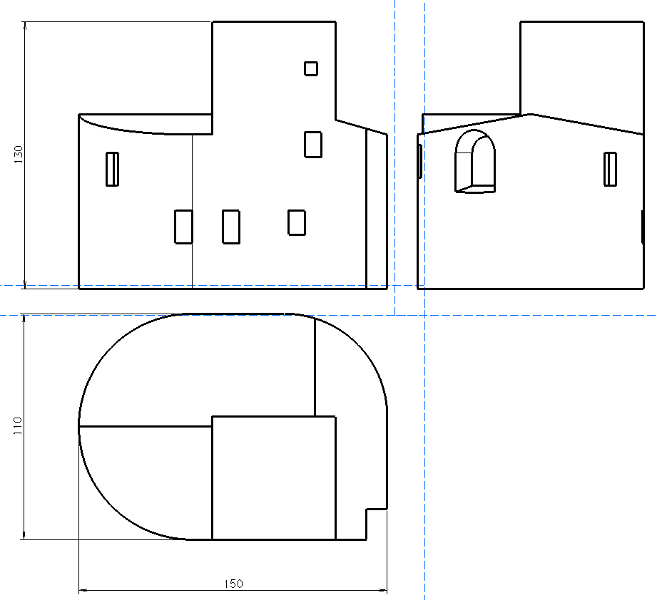

Potrebbe essere così gentile da mettere le misure fondamentali? Grazie

Dimensioni di massima.

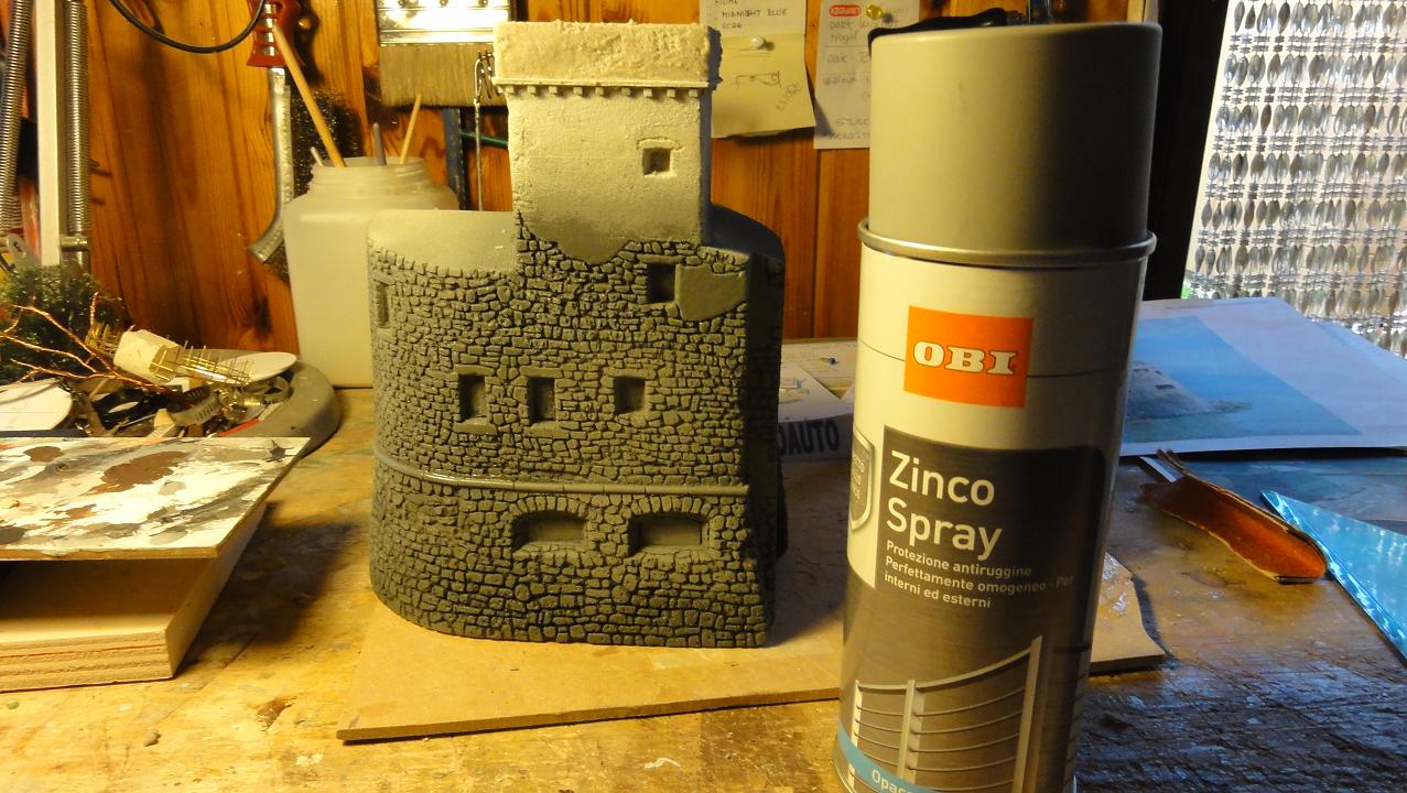

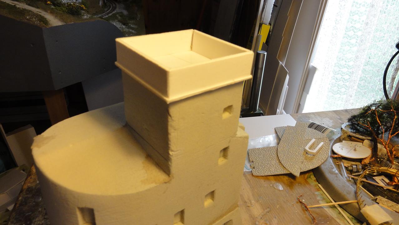

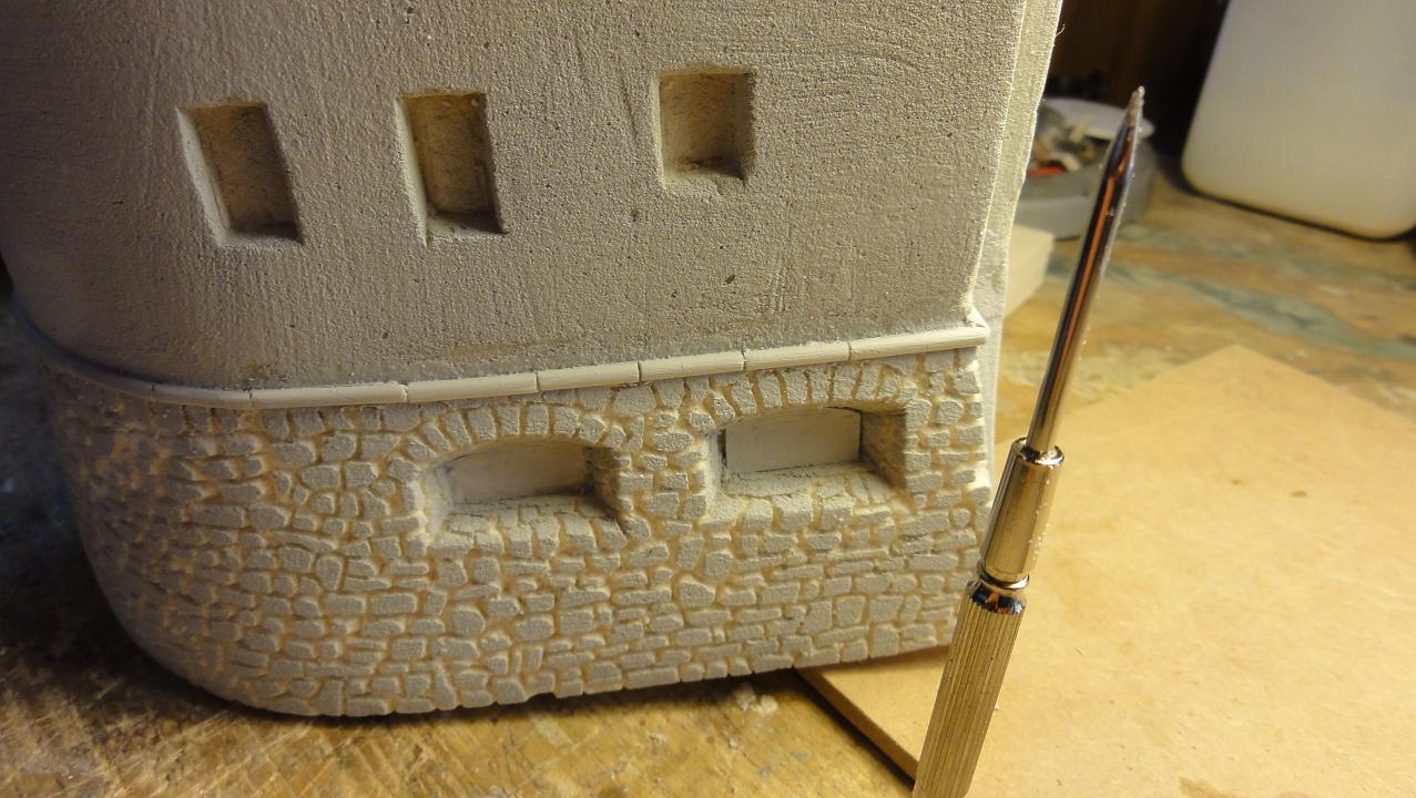

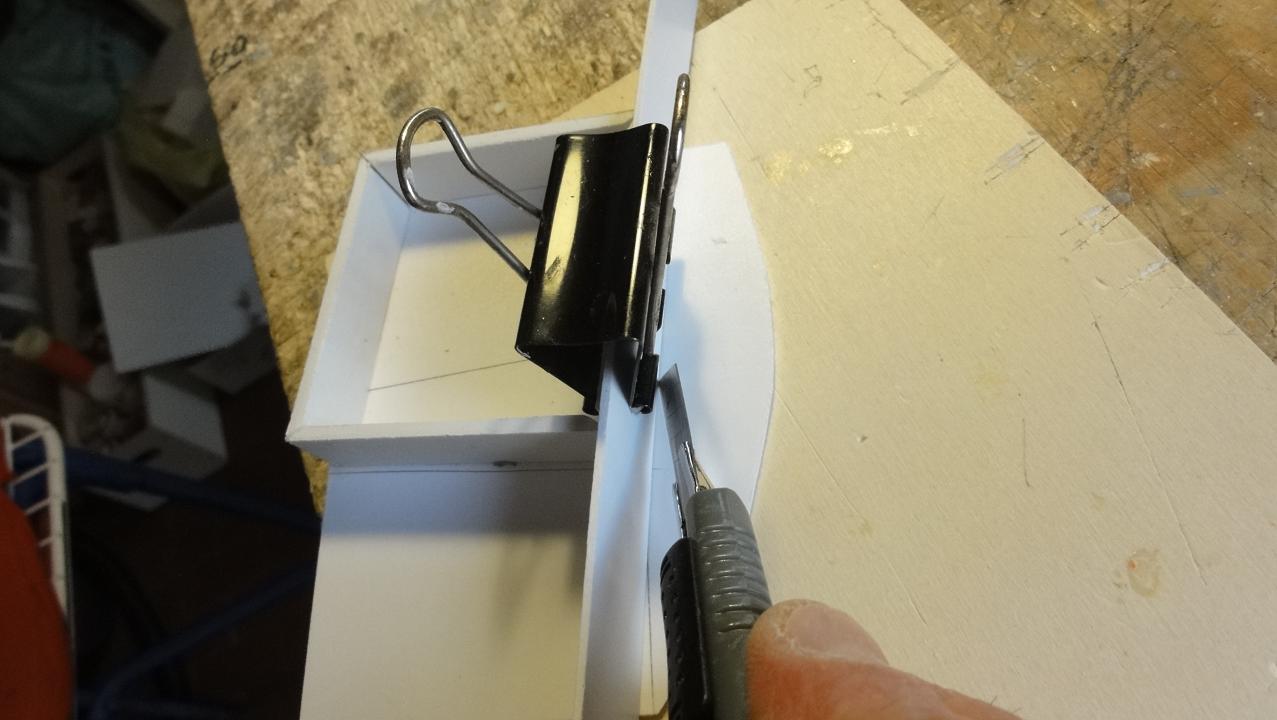

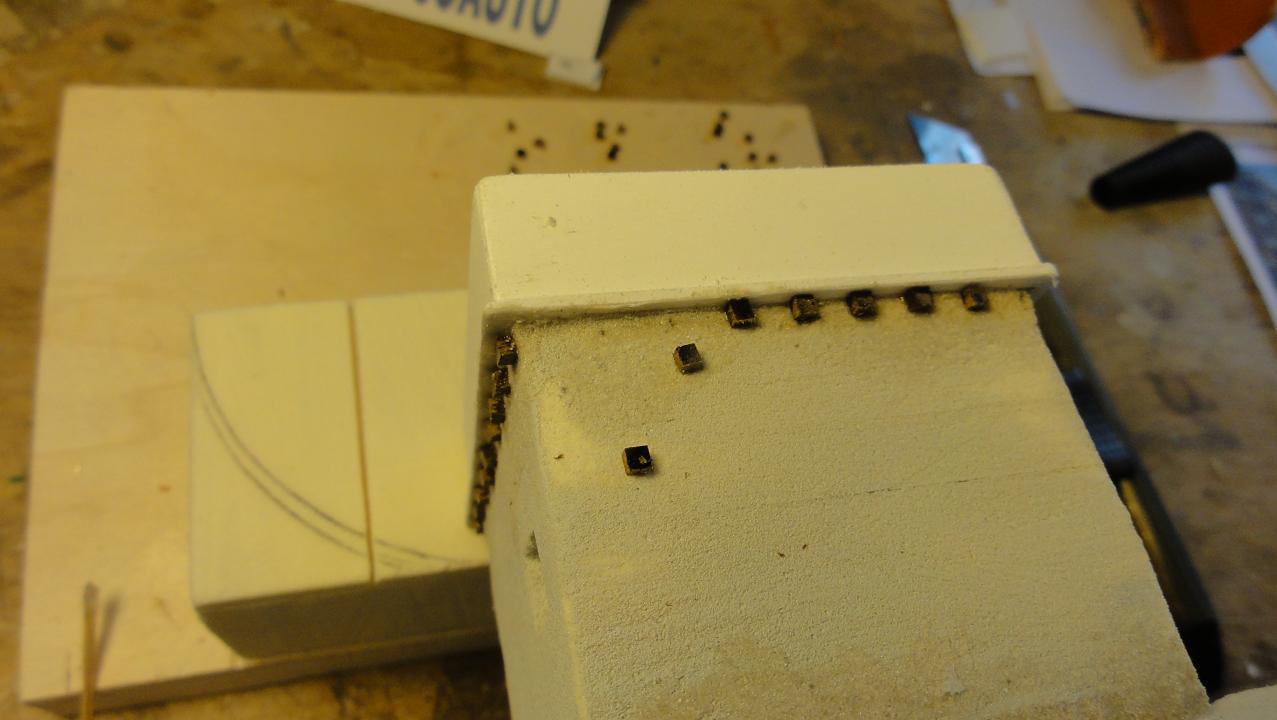

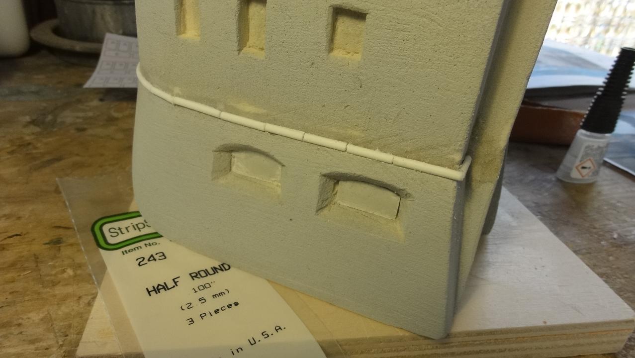

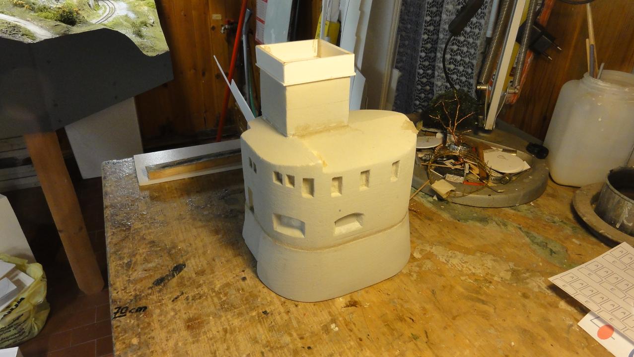

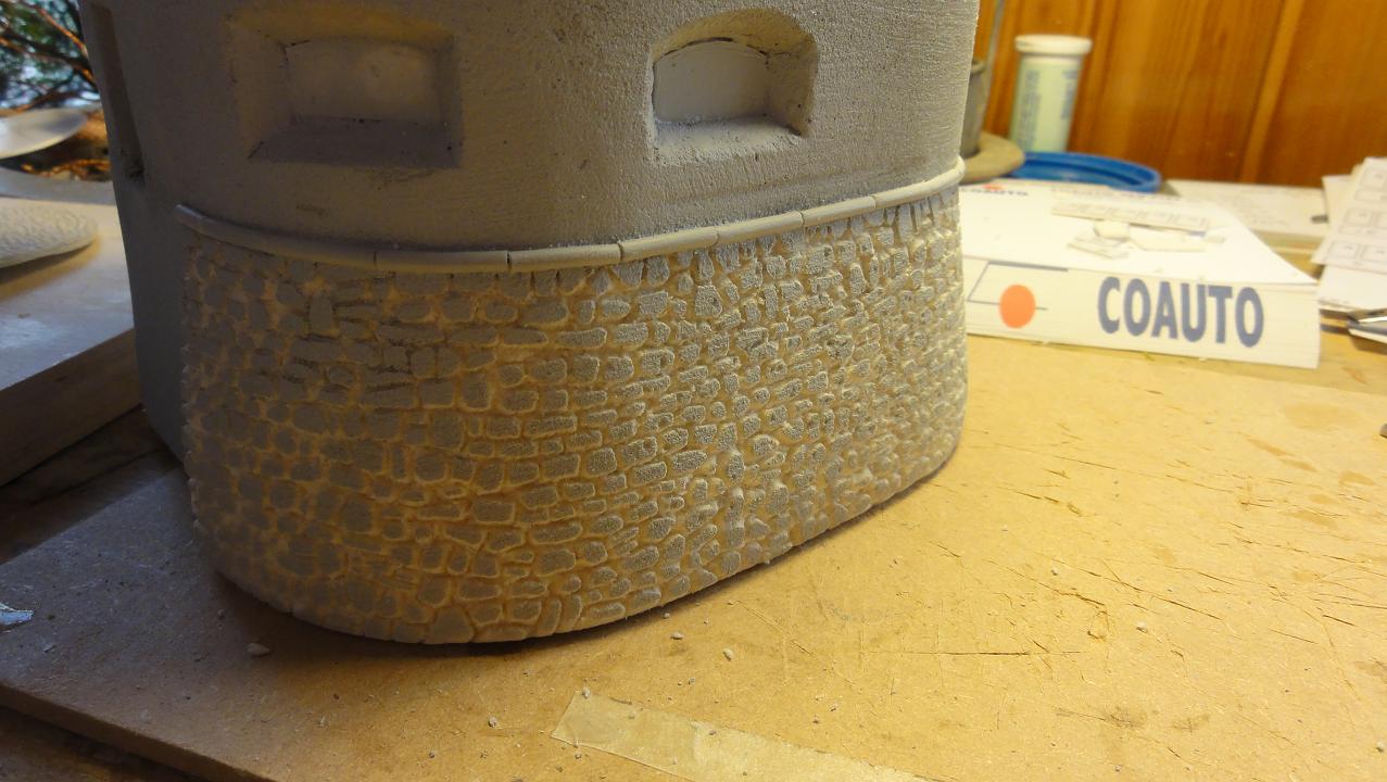

Realizzazione della parte superiore della torre, cornice di divisione fra la parte inferiore (inclinata) e quella superiore. Incisione e spruzzo di primer.

Mi pare stia venendo molto bene.
L' idea di fare alcune parti intonacate e le altre a pietra nuda da' molto bene l' idea di un vecchio ( anzi, antico ... ) edificio.
Lumeggiando in vario modo le pietre dovresti riuscire a dare una certa varieta' cromatica alle pareti.

Ciao Luciano,
la foto evidenzia il fatto che, nei secoli, il mare e' avanzato, "mangiandosi" parte della terraferma. Un po' come e' avvenuto per la torre saracena di Bellaria di cui raccontavo qualche post fa', anche se, nel caso della "tua" torre, in maniera molto meno sensibile.
Un' installazione come da foto del reale e come tu prevedi di realizzare sul plastico comporta uno spazio notevole.
Suggerirei, per risparmiare spazio, di installare la torre proprio sulla riva del mare. Ne ho viste diverse così in Puglia, molte in ottime condizioni di conservazione ( una, addirittura, era una casa privata ! ). Potresti installarla su di un costone di roccia, così da simulare il fatto che il mare non possa, nel tempo, essersi "mangiato" la battigia. In tal modo otterresti il vantaggio di limitare la riproduzione del mare ad una piccola striscia sul bordo del plastico.
