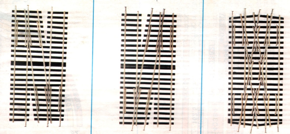

Cercando con Google Lima NEM120, trovo alcuni siti interessanti.
Fra questi ti segnalo :
http://www.scalatt.it/forum/pop_printer ... IC_ID=9520
Poi ti segnalo :
- Piacenza che, lato Milano, ha l' entrata di due linee a doppio binario, raccordate da traversate di scambi incrocio
- Bologna Centrale, che, lato Rimini/Firenze ha una doppia traversata a doppio binario (o aveva ?)
Mi sembra, però, di notare che il sistema NEM120 di Lima avesse i tratti in uscita dal cuore particolarmente lunghi. Ne consegue un interbinario generoso dei binari in diagonale. Nel caso si usassero in un plastico come il tuo in ipotesi, sarebbe sicuramente da prendere in considerazione il fatto di accorciarli per riportare l' interbinario diagonale ai livelli di quello in corretto tracciato.
Non sò, però, quanto questo possa risultare difficile.
In caso di autocostruzione, invece, sarebbe lavoro in meno (meno binario da costruire).

confermo il fatto che il sistema Lima NEM120 ha un interbinario diagonale abbondante (rispetto ai 52 mm di corretto tracciato) però c'è da dire che la cosa si compensa con una geometria molto realistica dell'angolo di deviata (9° 30'). Con le nuove informazioni che mi sono state fornite (l'inutilità della doppia traversata diagonale), va a "morire" il problema dell'interbinario in diagonale. Sta di fatto che, per quanto possa sembrare assurdo, l'intera idea realizzativa ha trovato la sua ispirazione nel realizzare di sana pianta tutto quello che fu il sistema Lima NEM120 (...se non lo si è ancora capito, io sono un fan sfegatato dell'ex azienda di Vicenza, in maniera maggiore rispetto alla ex-Rivarossi comasca)

Così per la cronaca, l'interbinario del sistema Lima|Rivarossi Nem 12 è 52 mm, certo ha dei vincoli, ma esiste anche il seghetto! :wink:

si beh certo...io infatti punto ad avere un interbinario da 46 mm nei tratti di "piena linea" mentre ho optato per i 52 mm in stazione e/o raccordi (tutti valori NEM)...come già detto il sistema Lima mi ha sempre affascinato e non avendo mai avuto la possibilità di impiegarlo su impianto (per quanto concerne la Lima ho sempre avuto a che fare con la linea "classica"...insomma il sistema con interbinario 71 mm e deviatoi con angolo da 18°) sono molto entusiasta di veder finalmente realizzato il mio "sogno"...di sicuro nelle deviate ci andrò giù di seghetto (come implicitamente consigliatomi anche da altri) ma per il resto il sistema Lima NEM120, se pur molto datato (fa sempre bene ricordare che uscì a catalogo nel 1989!) è ancor oggi a dir poco grandioso (soprattutto nelle geometrie).

Il sistema Lima era innovativo, e se vogliamo anche pratico, però ...
Però gli aghi sono fragili, e facilmente deformabili, e poco affidabili dal punto di vista elettrico: i miei, ormai materiale storico, dovrei riuscire ad utilizzarli entro la prossima primavera, ma minimo gli aghi li rinforzo, per non dire rifaccio.
E chiudo un occhio sul cuore in plastica, anche se ...
Va da se che con quel tipo di scambio il motore PL10 è assolutamemnte vietato, meglio un lento con poca forza.
Attenzione all'interbinario 46 in curva, le tabelle NEM sono di aiuto: calcoli già fatti.
Però gli aghi sono fragili, facilmente deformabili ed infine poco affidabili dal punto di vista elettrico: i miei, ormai materiale storico, dovrei riuscire ad utilizzarli entro la prossima primavera, ma minimo gli aghi li rinforzo, per non dire rifaccio.
le problematiche degli aghi sono state già portate in causa da molti altri, quello che non mi spiego sono le problematiche che un 60% degli interessati ha riscontrato contro un 40% che ha sempre sostenuto si trattasse di ottimi prodotti (insomma nessun malfunzionamento una volta impiantati), dopo di che io ho i miei sistemi correttivi, per questo non me ne faccio un problema...diverso per il cuore in plastica che, nel mio caso di prodotti autocostruiti, non sarà una problematica. Voglio però far notare che la questione del cuore in plastica è da inputare alla gestione Rivarossi della linea NEM120, in quanto fra il 1989 ed il 1992 (insomma dalla commercializzazione del prodotto sino all'acquisto della Lima da parte dell'azienda comasca), il sistema non prevedeva cuori in plastica (come si nota dalla foto allegata). L'interbinario da 46 mm non sarà un problema in quanto i raggi di curvatura minimi del mio impianto sono di 600 mm (in galleria)
