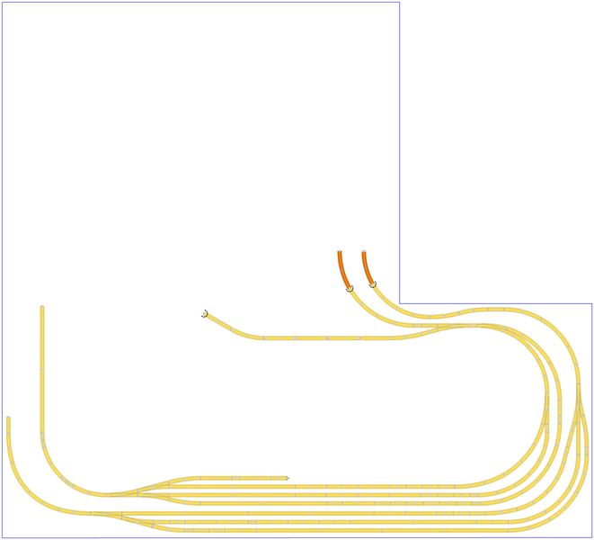

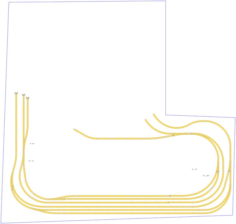

Allora...girando la stazione ed il parco ottengo un miglior risultato......
Sono riuscito ad ottenere due linee a singolo binario...ognuna asservita da due rampe che salgono/scendono dalla stazione........., due rimesse ed il parco.
Stazione nascosta con 4 binari di sosta , 2 per parte.....dove posso ricoverare qualche merce in attesa che transiti....
Visto che non arrivano piu idee...mi sono dato da fare.....
sotto [800x600].jpg [ 25.31 KiB | Osservato 8725 volte ]
sopra [800x600].jpg [ 54.13 KiB | Osservato 8725 volte ]

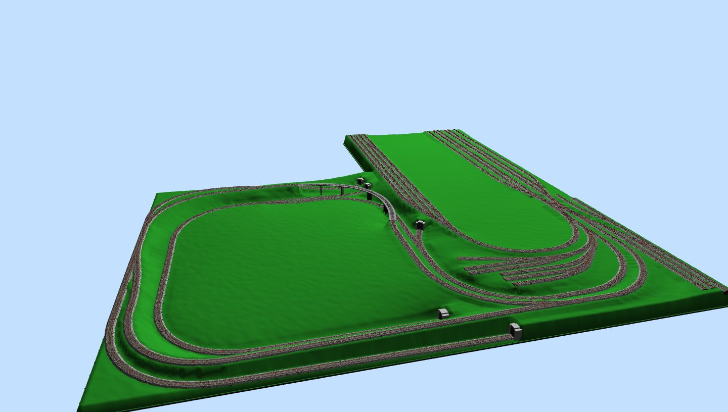

Vista 3d
vista 3d.jpg [ 113.46 KiB | Osservato 8725 volte ]

Nel plastico avro il centro a disposizione e non i lati........
Lo spazio occupato varia dai 50 ai 70 cm di larghezza....
L' única nota dolente e' il tratto in curva quando si esce dalla stazione....li penso di arrivare intorno al metro ma non posso fare piu di tanto...... :oops:
