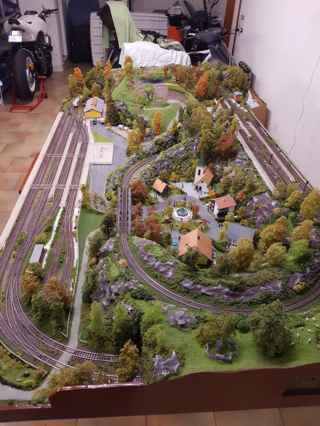

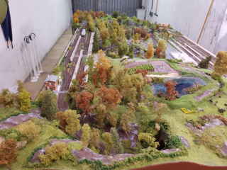

Buonasera e grazie a tutti per gli interventi sono tutti utilissimi provo arispondere a tutti in ordine:
A dir la verità non è il mio primo plastico mi sono cimentato già in una realizzione, sempre nella stezza stanza che però era più corta, (non aveva quella nicchia sulla destra) e proprio perchè ho già avuto un plastico con un tracciato "semplice" e che presto è diventato noioso, anche se mi è servito moltissimo per prenderci la mano ora volevo cimentarmi su qualcosa di più "evoluto" che mi dia la possibilità di divertirmi a vedere girare i treni ma anche a simulare un pochino un esercizio reale...
Allgo giusto 2 foto del mio precedente plastico
20170121_075056 (FILEminimizer).jpg [ 18.25 KiB | Osservato 8589 volte ]
20170121_075145 (FILEminimizer).jpg [ 11.25 KiB | Osservato 8589 volte ]
Per quanto riguarda la stazione nascosta è vero anche io pensavo all'inizio di fare dei fasci curvi e non divisi in due sono arrivato a questa soluzione pensando che forse era meglio avere un binario singolo e più stretto che compie una curva di 180 gradi nella parte di destra, che sarà indubbiamente quella un pò più rognosa nella quale lavorare visto che sarà nella nicchia.
Inoltre pensando che nella stazione principale non circoleranno treni più lunghi di 190 cm (5 carrozze da 30cm ed una motrice) misura che pensavo ideale anche per un discorso di piacere estetico invece che avere convolgi più lunghi che però potrebbero sembrare "strozzati" in poco spazio non mi preoccupavo della lunghezza dei convogli...
Mentre per quando riguarda il cappio di ritorno anche a mè all'inizio non convinceva ma secondo chi mi ha aiutato a realizzare il progetto vedere dei treni che escono da una galleria sostano in stazione e poi rientrano in galleria, anche se più reale, a lungo andare poteva stancare...
il tracciato in generale mi convince voi che modifiche o cambiamenti fareste????

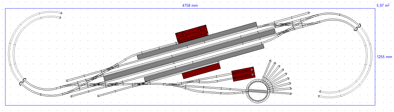

Buonasera a tutti ho voluto provare a riprogettare il mio plastico semplificandolo cioè eliminando la linea di parata che non mi convinceva troppo vicino agli altri binari e troppo vincolante visto che per forza di cose il treno partito dalla stazione doveva dopo poco ripassarci prima di poter raggiungere la stazione nascosta.
Inoltre ho eliminato anche la stazione di testa sia perchè poco realistica sia perchè inevitabilmente troppo vicina al mio soffitto visto che il tetto è spiovente, ho quindi mantenuto lo schema dei binari di prima ruotando il tutto e portando in primo piano la piattaforma girevole che per mè è stupenda (ho sempre sognato di averne una).Cos' facendo il plastico si è stretto in profondità cosa che faciliterà il tutto e a mio avviso ne ha guadagnato anche come impatto estetico generale cosa ne dite????????

Troppo simmetrica: non realistica.

Visto che ti piace la piattaforma girevole e concordo avendone io 2 in funzione, perchè non pensare ad un bel deposito locomotive, locomotori e trazioni termiche prendendo spunto dagli inserti di TTreno e fare la tua bella linea di parata?
Meglio a mio avviso un bel deposito che una irrealistica stazione, oppure ti limiti a fare una sezione di stazione con il deposito.
Noi Italiani siamo troppo vincolati al plastichetto " adolescenziale" , molti nostri colleghi stranieri han superato questa visione e propongono " spaccati " di situazioni verosimili.
Nello spazio che hai a disposizione puoi sintetizzare una realtà, ma non una stazione con 4 binari ed una piattaforma girevole a 10-12 stalli.....
Scusa se mi permetto ma ci conoscemmo a Novegro stavi valutando se passare al digitale.
Ho letto che hai la Z21 , quindi anche il plastico dovrebbe seguire questo tuo ottimo percorso modellistico.
