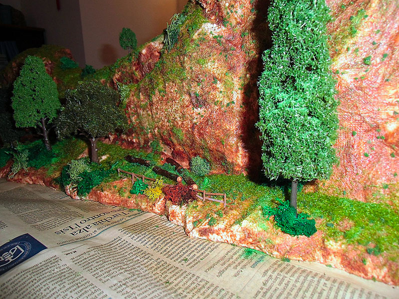

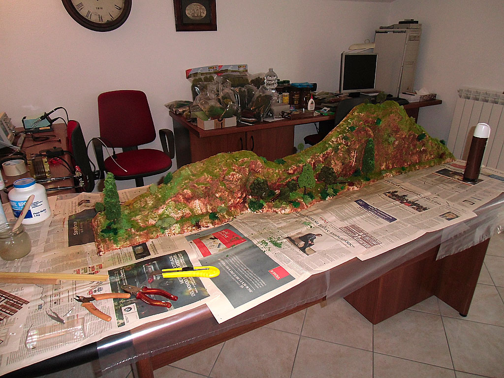

Però sul paesaggio mi ci sto dedicando e lo farò il più reale possibile, pur giocando più di fantasia che non sul tecnicismo ferroviario.
Senza offesa per gli integralisti...per me questo rimane pur sempre un passatempo e come tale cerco di viverlo.
Così - per me - il divertimento è assicurato.

Potresti, per esempio, inventare rilievi che coprano le curve, lasciando in vista rettilinei, bivi e scali.
Così potresti mettere separazione visiva frà zone diverse, cioè, per esempio, frà la stazione e le linee col bivio : potresti mettere una collinetta o un fiume dotato di argini alti 5 .. 6 cm.

Intanto che scrivo, sto già marciando in salita con mulo al traino.
Polistirolo, carta igienica, colle, lacca per capelli, dita imbrattate e moglie che mi benedice ogni 15 minuti.
Beppe.
Commento file: Relativmente facile...
Parte-del-plastico-2.jpg [ 231.93 KiB | Osservato 6636 volte ]
Commento file: Un angolo del plastico
Parte-del-plastico-1.jpg [ 226.06 KiB | Osservato 6636 volte ]
