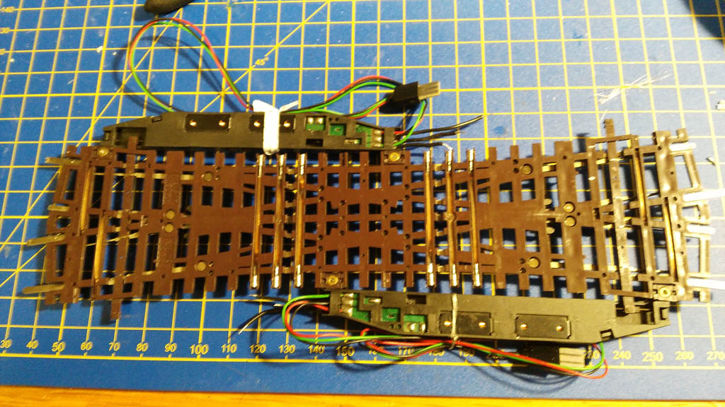

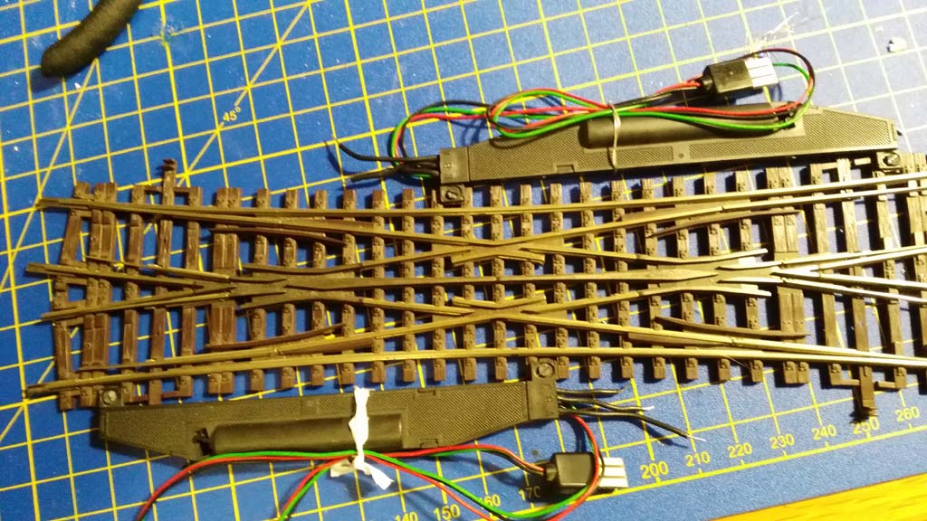

Buona sera a tutti ... ecco la mia ennesima domanda banale :oops: .
Sto procedendo piano piano alla realizzazione del mio plastico posizionando i binari di accesso alla stazione nascosta e mi ritrovo a dover posizionare un doppio inglese Roco cod 83 (lo so è un baesler ... mai visto in italia, ma è nascosto e quindi non mi preoccupo ... al momento).
Dopo
1) aver installato i motori laterali come da istruzioni;
IMG_20191205_205210.jpg [ 178.56 KiB | Osservato 7849 volte ]
IMG_20191205_205253.jpg [ 167.81 KiB | Osservato 7849 volte ]
2) aver letto un po' di forum in merito alla polarizzazione dei cuori scambi dove credo di aver capito che per gli scambi inglesi i cavi di polarizzazione vanno incrociati (motore dx --> deviata sx e viceversa e quindi non tenete conto dei cavetti neri che vedete in foto);
3) considerato che vorrei mantenere il digitale solo per la trazione e scambi e segnali in anlogico (vedi art. TTM71 pag 8 schema 1)
mi chiedevo ... se dovessi per necessità o obbligo in questo tipo di scambi polarizzare il cuore l'alimentazione DEVE necessariamente arrivare dalla centralina (z21 Roco)? Oppure il cablaggio sopra descritto puo funzionare anche in analogico?
Spero di essermi spiegato e grazie a tutti

Se colleghi i contatti di commutazione come da schema, ciè esclusivamente ai binari e non alla dorsale di alimentazione va bene sia in analogico, sia in DCC.
Il ogni caso la polarizzazione è uguale nei due modi, in quanto è una sola questione di cablaggi relativa alle alimentazioni dei binari.
La differenza stà nel fatto che in analogico è facoltativa, in digitale è di fatto obbligatoria.
Così come in digitale non vanno installati gli scambi tallonabili.

quindi, se ho capito bene, non importa che i cavetti neri per la polarizzazione del cuore escano dal motore dello scambio che a sua volta sarà collegato ad un impianto a se stante alimentato in analogico ...
Fondamentalmente mi interessa non danneggiare la centralina z21
Quindi è consigliabile farlo anche per ogni altro tipo di scambio (semplice, triplo carpiato ecc) e non solo nel caso del doppio inglese... buono a sapersi
