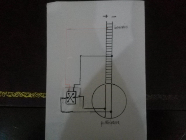

Ottimo lavoro, puoi spiegare come hai risolto il problema della polarità delle rotaie? Grazie, ciao.
 Oggetto del messaggio: Re: Piattaforma per Emmina autocostruita (Tutorial)
MessaggioInviato: mercoledì 26 aprile 2017, 19:11
Messaggi: 981
Località: Salerno
Grazie ancora per i complimenti, per quanto riguarda il problema del corto circuito, e' possibile installare un modulo Lenz, quello che si usa per evitare i corto circuiti nei cappi di ritorno, ma se non si vuole spendere una certa cifra , con soli due euro circa si puo' optare il problema con un semplice interruttore a deviatoio da pannello a sei uscite facilmente reperibile presso i negozi di elettronica.
Naturalmente come avrete capito l'inversione della polarita' sui binari in quest'ultimo caso non verra' in automatico come succede con il modulo Lenz, ma sara' manuale con l'interruttore posizionato nel pannello comandi o quadro sinottico del vostro plastico.
Una volta allineata la piattaforma con i binari dopo che la loco e' entrata totalmente sulla piattaforma nel verso in cui non va in corto, bastera' invertire la polarita' tramite l'interruttore , ( per una frazione di secondo se le luci della loco sono accese si spegneranno e si riaccenderanno ma vi garantisco che quasi non si nota), fatto cio' la loco continuera' a ricevere corrente dai binari ed e' pronta per essere girata, senza che vada in corto nell'altro senso.
Naturalmente questa e' una manovra che si dovra' fare ogni qualvolta si usa la piattaforma, ma solo nel caso di inversione totale della loco.
Spero di essere stato chiaro , per facilitare il tutto allego uno schizzo con i rispettivi collegamenti dove si evince con piu' semplicita' cio' che ho descritto.

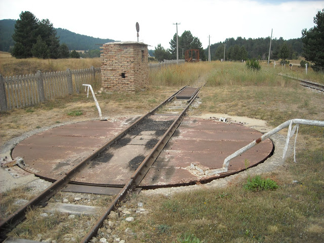

Mi permetto di "entrare" sulla tua interessantissima discussione per condividere la mia "esperienza" diretta in fatto di piattaforma girevole a s.r..
Io, come avrai forse visto, sul plastico ho eseguito un lavoretto decisamente più semplificato dal punto di vista della realizzazione.
Come riferimento presi questo tipo di P.G. a s.r.

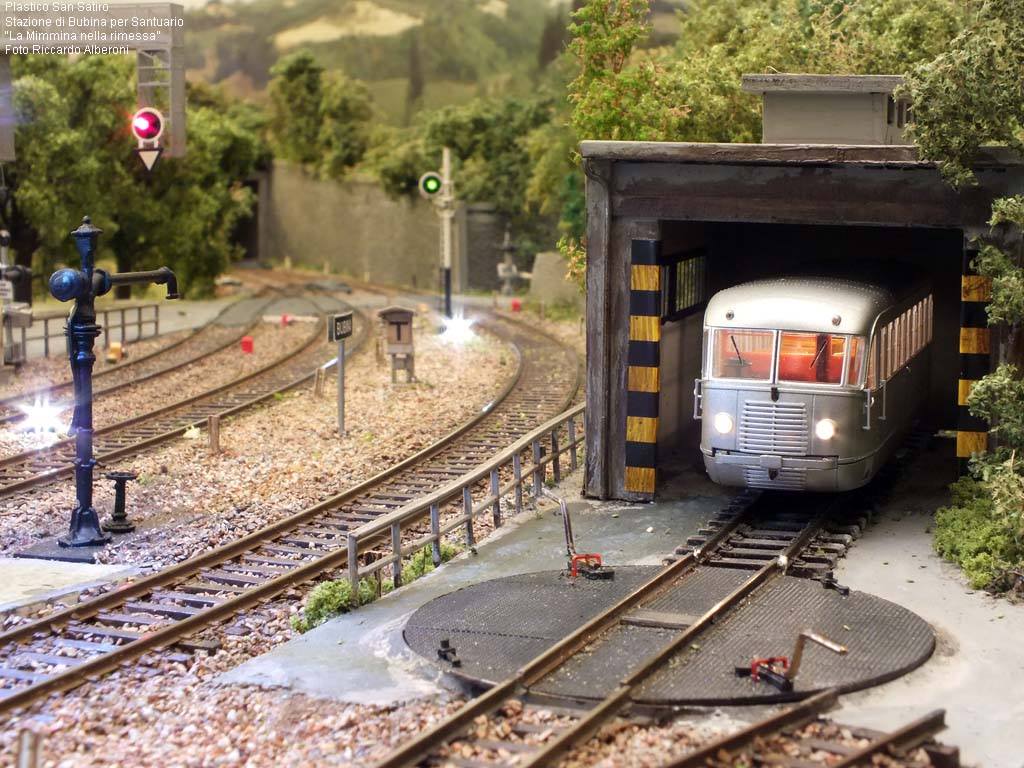

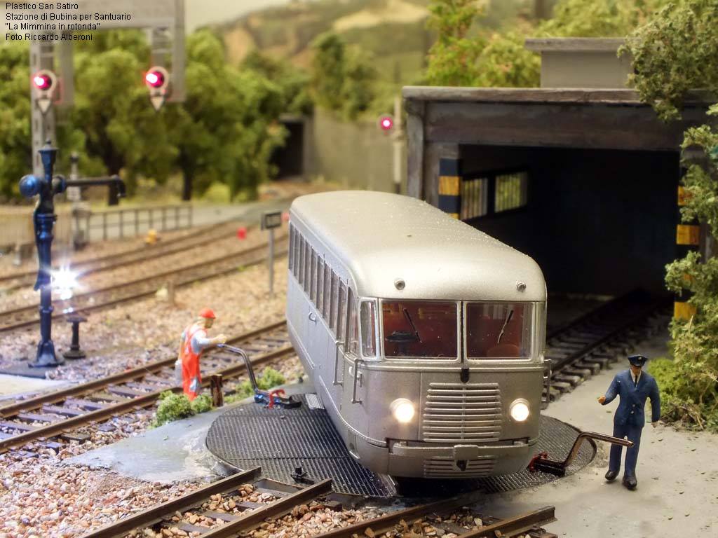

Avevo realizzato pure io, per prova, una piattaforma utilizzando un CD ma volevo che le dimensioni fossero consone a quelle veramente utilizzate dalle Emmine che, addirittura , pur essendo microscopiche facevano sporgere i musi ed il ...culetto dalla piattaformina :D
17880309_1410788888979142_2963430251307097159_o.jpg [ 111.11 KiB | Osservato 12144 volte ]
17761172_1410788948979136_8381381121508917473_o.jpg [ 140.37 KiB | Osservato 12144 volte ]
La mia scelta è di effettuare la "giratura" , come nella realtà, a ... mano in considerazione anche del modestissimo traffico sulla linea a s.r. :wink:
Il binario è elettrificato ma devo ancora dare qualche ritocchino estetico.
