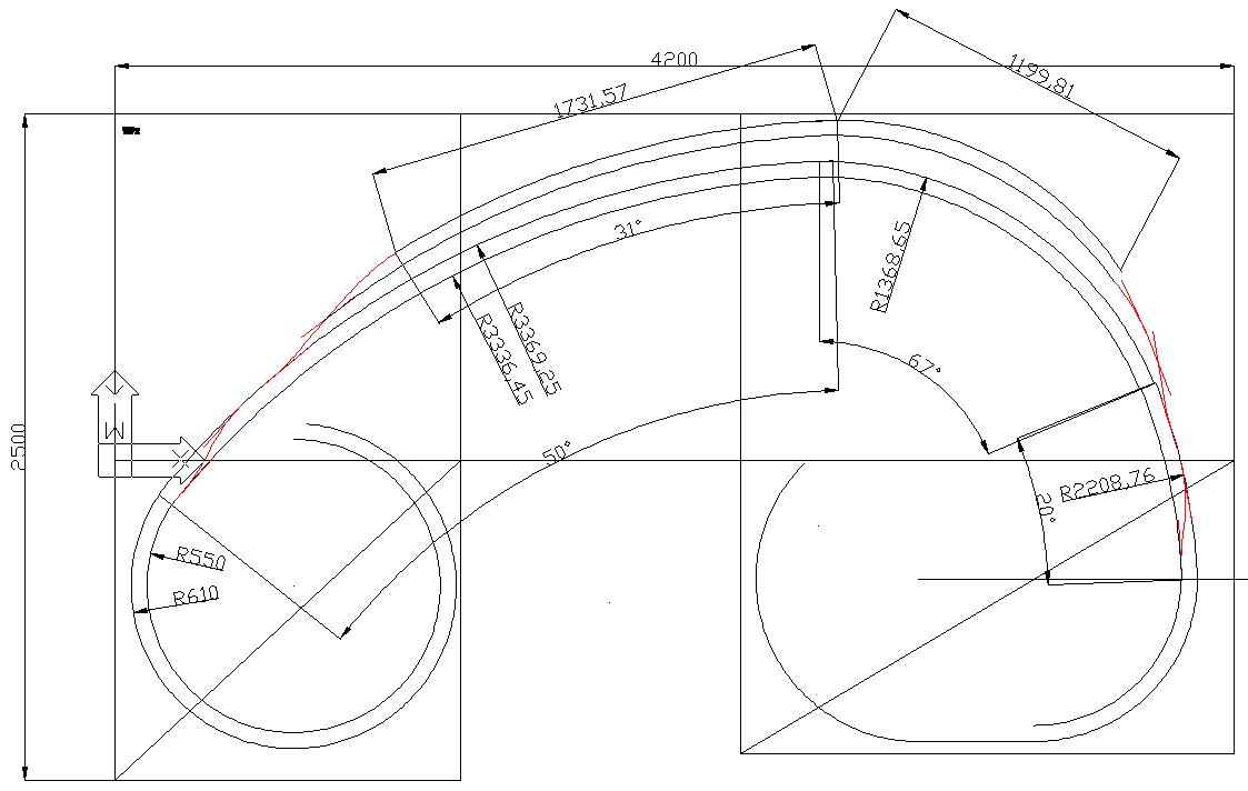

Per Bomby,(speravo leggessi anche tu questa discussione) ecco la parte sottostante con la stazione nascosta, fatta con la racchetta per avere la loco sempre in testa,

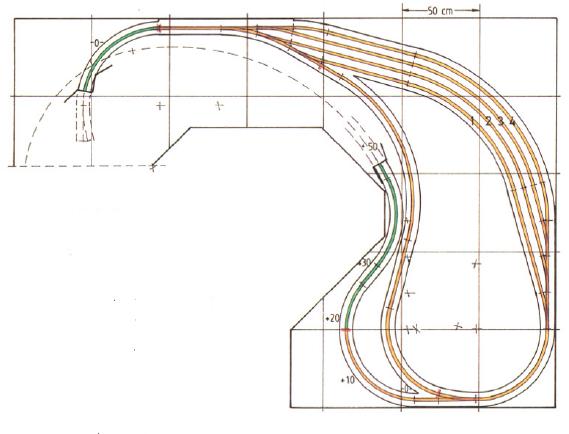

Per rispondere ad Antonio, si l'articolo fu tradotto e riproposto su MF agli inizi degli anni '90 (ottima memoria). Se non chiedo troppo potresti abbozzare un "disegnaccio" delle modifiche che hai proposto? Sono molto interessanti.
Alessio

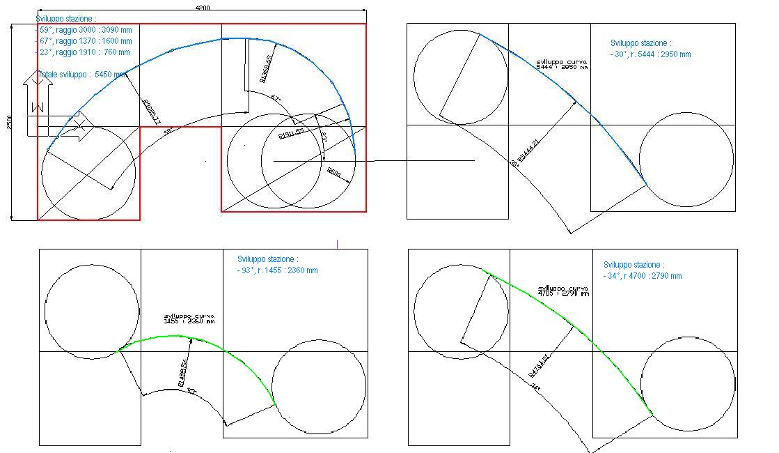

Ecco alcuni schizzi di possibili voluzioni della parte in vista :
Ipotesi tracciati stazione aleroma - 1.JPG [ 87.71 KiB | Osservato 6954 volte ]
senza pretese.
In blù i numeri relativi allo sviluppo di ciascuna soluzione.
Frà le ipotesi a 30° e a 34° non c' è molta differenza.
Alcuni punti :
- ipotizzo una sola stazione in curva
- ipotizzo curve di raggio 600 mm per scomparire in zona di servizio (da occultare anch' esse)
- ovviamene, più ci si espande, più viene lungo lo sviluppo disponibile per la stazione
- sulle curve a largo raggio si possono mettere scambi, curvi o curvati
- il primo tracciato, a raggi variabili, consente uno sviluppo di quasi 5.5 m utili
- si potrebbe situare il FV davanti alla zona a raggio 1370 mm, ricreando una situazione caratteristica di alcune stazioni reali

Grazie, Stefano per i tuoi disegni molto utili, provo a buttare giù qualche progetto a partire dalle tue basi.
Non posseggo software per la progettazione, mi diletto ancora nel "tutto a mano carta e matita", vediamo nel tempo libero cosa esce fuori, intanto se avete altre idee o consigli, vi leggo volentieri e grazie ancora.

Una piccola integrazione al mio disegno precedente.
Ho aggiunto alcuni scambi, ma non ho tempo per sviluppare una stazione.
Chissà che Bomby (come se non avesse niente da fare), potrà metterci le mani e tirare fuori una stazione completa ?
Forum duegi aleroma sett 2017_02.JPG [ 87.8 KiB | Osservato 6312 volte ]
Il principio è, comunque, quello di mantenere gli scambi in zone a raggio larghissimo.
I raggi di stazione che nel disegno paiono stretti sono, comunque, di circa 1300 mm!
I raggi nascosti sono di 610 mm esterno e 550 mm interno (dovrebbe poter circolare qualsiasi cosa).
Questo, grazie al grande spazio disponibile.
Nella zona all' interno a sx potrebbe starci lo scalo merci, in adiacenza al FV. Vedere il plastico di Tivoli Terme.
Le uscite non sono collegate. Si può fare come si vuole :
- richiuderle ad anello (treno che gira in tondo per la cura dell' artrite cervicale)
- richiudere ad osso di cane, con alcuni treni che si inseguono
- inserire stazioni nascoste per creare passaggi variati
- inserire la cintura (vedi Klausen21) per avere tutti i convoggli che possono viaggiare in entrambe le direzioni

Grazie Stefano per il tuo contributo, anche io ho provato a disegnare il tracciato come l'hai impostato tu, effettivamente esce fuori una bella stazione dove poter far passare di tutto, sto vedendo di inserire anche qualcosa per aumentare le manovre, tipo un impianto industriale e/o una ferrovia privata, magari anche un qualche tratto di linea a vista, perchè ho paura che se anche bella e grande, solo la stazione mi possa annoiare dopo un po' (lo so, non sono un tantino normale).
Per la parte nascosta non ho dubbi, si può fare un qualcosa simile al plastico di umbriele con un fascio di binari molto capiente, mentre per la parte a vista sono ancora dubbioso, anzi a questo punto mi trovo indeciso tra una ferrovia locale (quindi il progetto iniziale con qualche modifica) oppure con una grande stazione e i suoi treni importanti (con un tracciato tipo quello suggerito). Certo è che quando non avevo spazio, pensavo di avere le idee ben chiare e ora che lo spazio è a disposizione, mi trovo col blocco dei dubbi..... Sto cercando di coniugare entrambe le idee, quella della ferrovia locale e del passaggio di treni importanti, avevo pensato ad un tratto a vista tipo parata per le composizioni "lunghe". Insomma sto cercando l'ispirazione!
