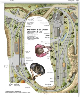

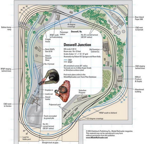

ma come non darti ragione bomby.
L'impianto postato serve come idea da sviluppare. Mi pare sia praticamente in piano. Non gli ho mandato il progetto da realizzare.
d'accordo con te sull'elicoidale.
Mi rendo anche conto che io parlo da marklinista e non considero che la stragrande maggioranza dei rotabili contemporanei ha bisogno di curve con raggio minimo 600....ne faccio talvolta anch'io le spese comprando roba che deraglia dopo 3 cm.....
due esempi da adattare....
a mio parere le due linee che si intrecciano non sarebbero male....sfruttando quote diverse e riducendo al minimo le pendenze

Senza andare a scomodare inglesi, tedeschi o americani. Prenditi il nr 31 di TTm e lì c'è il plastico che dovrebbe dare una risposta alla tua domanda primaria.
