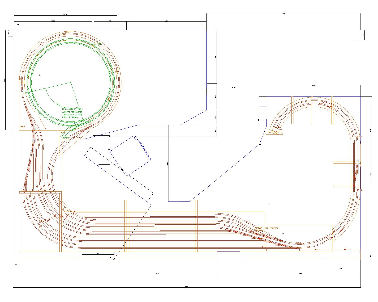

Sto iniziando a costruire il livello -1, quello che ospiterà la Stazione Nascosta Austria, con il relativo cappio di ritorno.
pianta_livello-1.jpg [ 218.83 KiB | Osservato 16045 volte ]

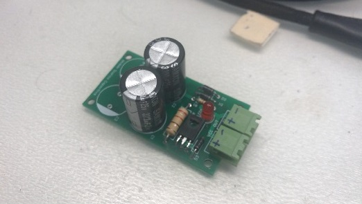

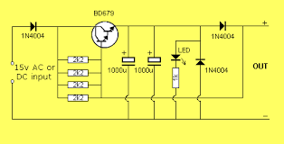

Io ho realizzato uno dei tanti schemi che si trovano in rete che prevedono un transistor per effettuare la ricarica dei condensatori
CDU.png [ 4.75 KiB | Osservato 14919 volte ]
e ho realizzato anche un PCB
CDU-l.jpg [ 41.44 KiB | Osservato 14917 volte ]
L'ho integrata nel decoder DCC scambi che ho realizzato con Arduino (link) e funziona bene, ha il pregio di ricaricarsi praticamente subito.
Se occorre ti invio i files (schema, gerbers etc)

Grazie, ieri sono arrivati i componenti. Adesso controlliamo il progetto e poi facciamo stampare i PCB.
I nostri avranno alimentazione separata e ogni modulo potrà comandare due scambi separatamente.
Risparmiamo qualcosa sui componenti dell'alimentazione :D

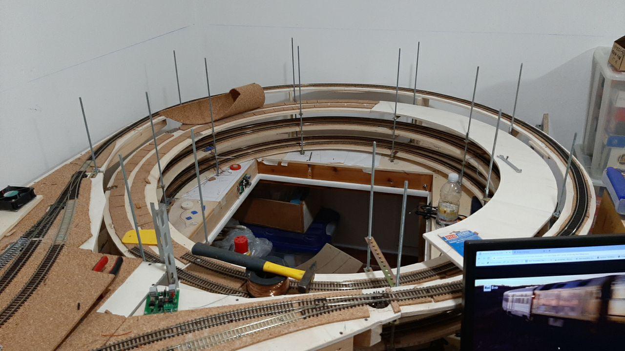

Il lavoro prosegue, installati tutti gli attuatori PECO per gli scambi verso il cappio ed iniziati i collegamenti elettrici dei binari
cappio.jpg [ 134.95 KiB | Osservato 14563 volte ]
come per il piano inferiore, tutta la parte elettronica sarà installata su un pannello che farà da schienale alla stazione, in modo che non ci siano cadute accidentali oltre il bordo posteriore. Sarebbe un bel guaio.
L'illuminazione, invece, sara installata sul montante orizzontale che installerò una volta completati i collegamenti.
