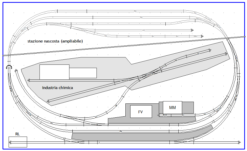

Buongiorno a tutti, come promesso ieri sera, ho aggiornato il progetto aggiungendo un binario morto in basso a destra e una possibile rimessa locomotive (RL) in prossimità del binario morto di sinistra ( la RL potrà accogliere una loco da manovra).
In più, aggiungendo uno scambio inglese nella radice del raccordo, ho ricavato un binario morto per il ricovero delle loco da manovra della ferrovia concessa.
Danilo, grazie per i consigli, tuttavia il MM, con relativo tronco, preferirei tenerlo a destra del FV in quanto non vorrei che occultasse il raccordo alle spalle. In ogni caso, dato che si tratta di pochi centimetri di binario, potrei valutare la questione in corso d'opera sempre basandomi sui vostri suggerimenti.
Altri critiche o consigli? :D

Ecco il progetto:

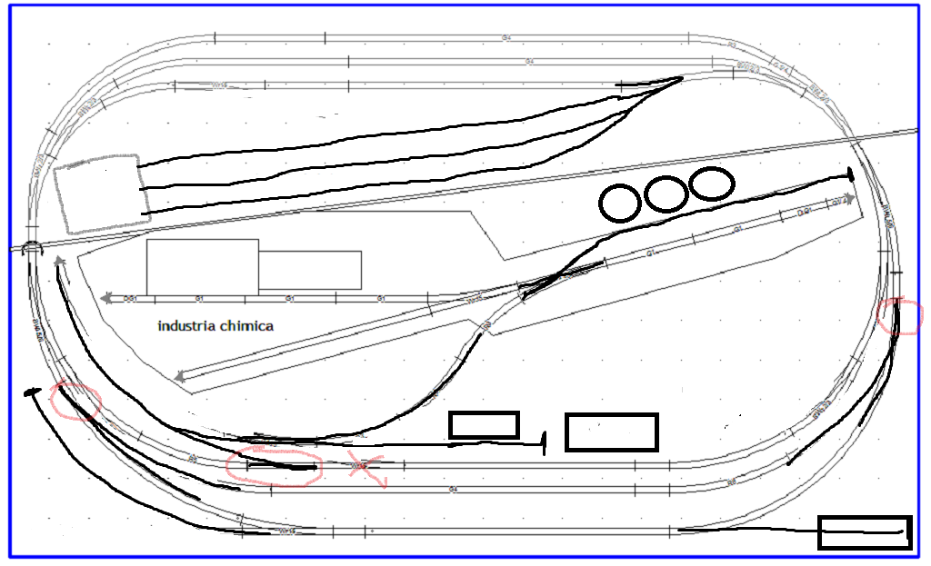

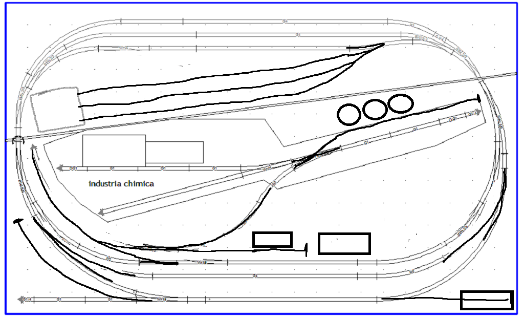

benissimo se riesci sposta gli scambi del primo binario sul secondo come da bozza così ci guadagni in lunghezza e diventano tre simili
con il MM a SX puoi manovrare senza occupare il binario di corsa
 Oggetto del messaggio: Re: Progetto 230x140 cm
MessaggioInviato: sabato 9 dicembre 2017, 14:58
Messaggi: 111
controlla le zone rosse

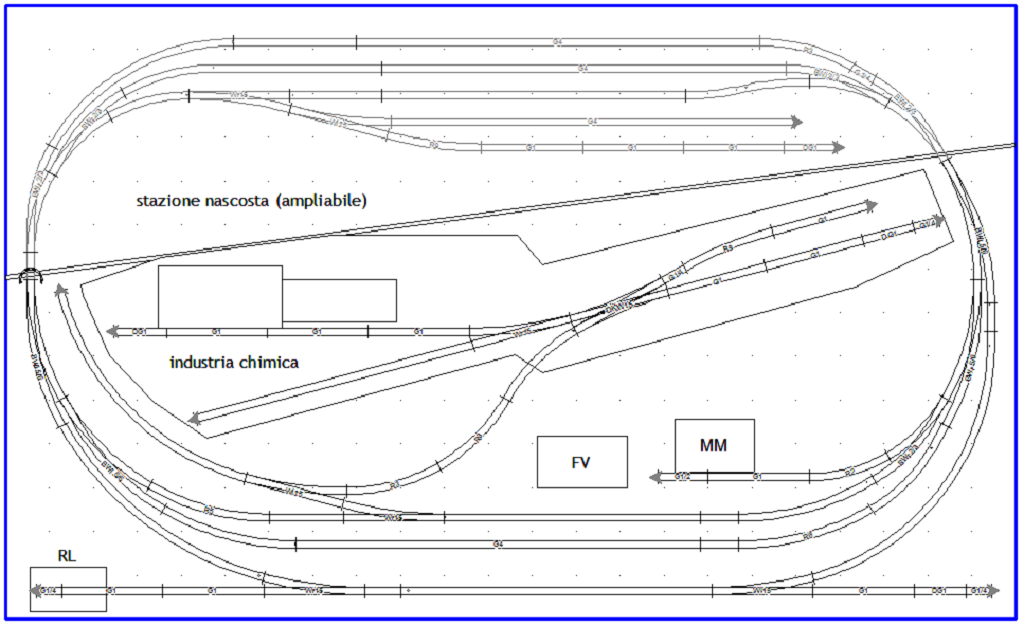

Buonasera a tutti, grazie ai suggerimenti di Danilo ho modificato la radice a destra per un migliore esercizio per il binario morto del MM. Ho provato a modificare l'asta di manovra che collega il raccordo al primo binario, tuttavia la modifica comporterebbe l'allungamento dell'asta fin dietro lo sfondo a causa delle esigenze di lunghezza. Il che non sarebbe negativo dal punto di vista estetico poiché vorrei usare un cavalcavia come portale per lo sfondo, ma sarebbe davvero scomodo per l'esercizio in quanto dovrei proiettarmi di lato (:mrgreen:) per sganciare la loco da manovra in fondo al convoglio.
Oserei dire che ci stiamo avviando verso una soluzione definitiva, quindi se avete altre critiche e suggerimenti verranno accolti e, nel limite del possibile, verranno effettuate le debite modifiche.
Buon sabato sera a tutti, :D
Pietro

tipo di manovra
treno raccoglitore del mattino proviene da SX sul primo binario indietreggia e sgancia i carri sull'asta di manovra e se ne va
interviene la loco privata del raccordo preleva e posiziona i carri alle varie industrie dopo preleva i carri da spedire e li porta sull'asta
arriva il treno raccoglitore della sera da SX sul primo binario indietreggia e aggancia i carri sull'asta di manovra e se ne va

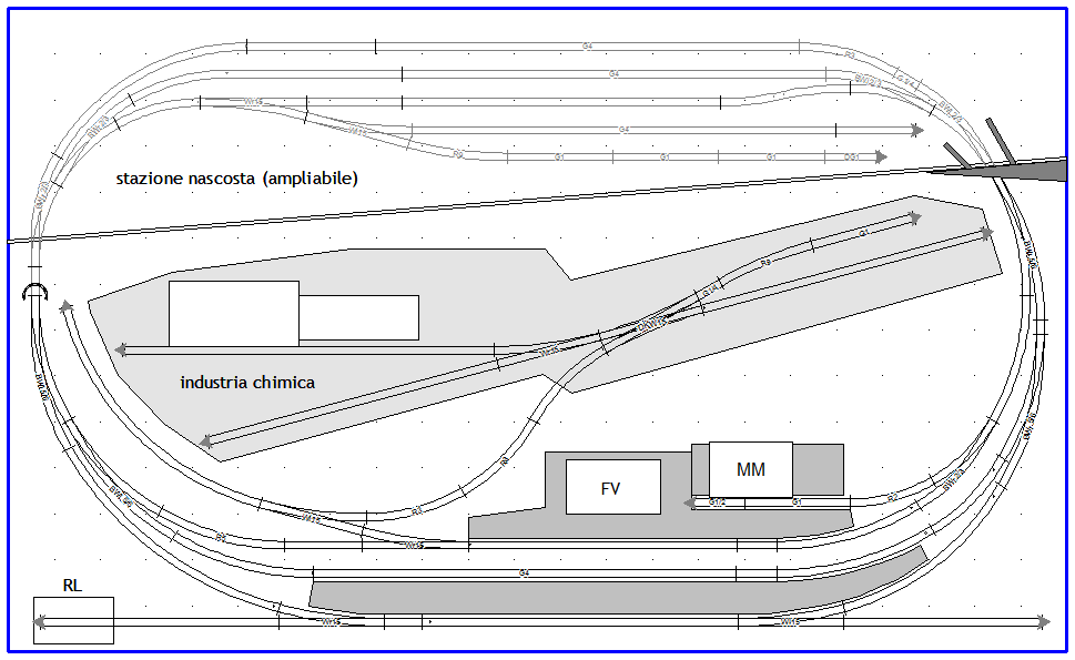

Buongiorno a tutti; Danilo, la manovra che hai proposto si applica molto bene sia al tipo di impianto, sia all'epoca in considerazione. Infatti uno dei vantaggi di questo plastico è la possibilità di effettuare diversi tipi di manovre a seconda delle esigenze mantenendo nel frattempo un discreto traffico passeggeri.
Nel frattempo pubblico l'ultima modifica che consiste nello spostamento del fondale qualche centimetro più indietro per ricavare a destra un cavalcavia (con funzione di portale) mentre a sinistra un portale a tutti gli effetti. Ho allungato di qualche centimetro il primo tronco della stazione nascosta.
Se avete soluzioni migliori proponete pure, :D
Pietro

quindi vedi che non devi sganciare in fondo all'asta ma subito dopo lo scambio per cui puoi prolungare l'asta sotto il cavalcavia invertendolo da DX a SX e spostare lo scambio più a SX
