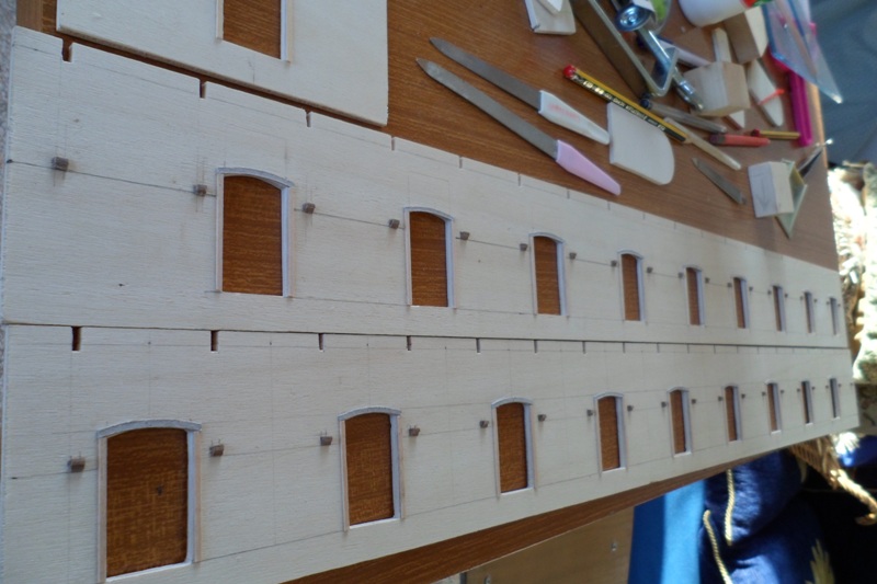

Scusate la divagazione. In queste foto le fasi di lavoro delle fiancate del magazzino merci

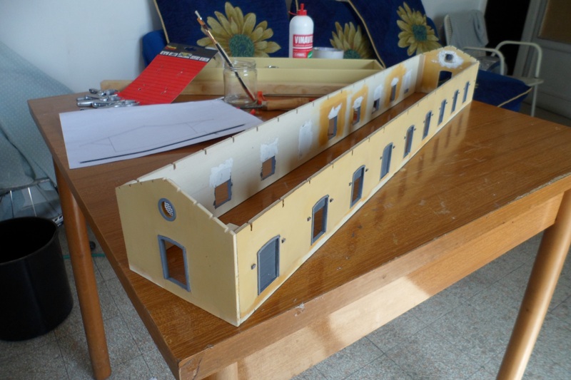

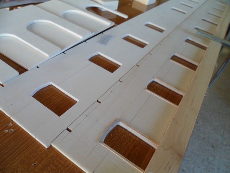

Salve a tutti

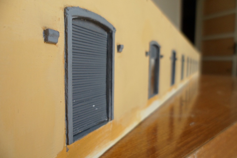

A tutte e quattro le facciate ho passato esternamente un carta abrasiva molto fine e successivamente ho spalmato con delle piccole spatole di diverse misure, una pasta acrilica che è servita a coprire le piccole venature del legno e a dare quell'aspetto tipico del muro intonacato. Quindi verniciate con colori acrilici, basandomi sulle tonalità di quello reale per poi essere assemblate con quattro listelli agli angoli. Le serrande, queste si, le ho fatte con il forex, e ho deciso di lasciarne alcune aperte o semichiuse, perchè ho intenzione di ricreare anche gli interni. le misure delle serrande, la distanza l'una dall'altra, le mensole laterali che dovranno sostenere le travi, in pratica ogni cosa è posizionata ed ha la misura riportata in scala del magazzino reale. Maurizio

Salve a tutti

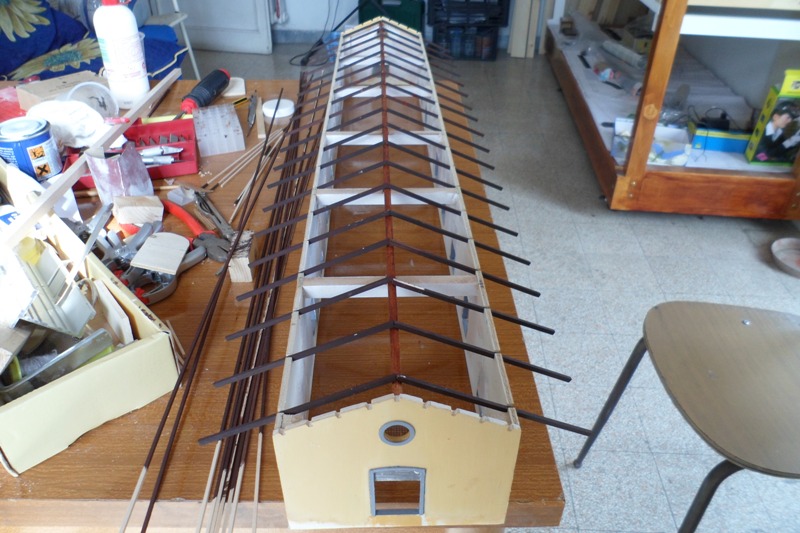

A questo punto mi serviva che le lunghe fiancate rimanessero ben stabili, perche alla successiva posa delle travi in legno, non dovevano assolutamente oscillare, parlo in termini di mm. Compito questo affidato a quei 5 listelli corti in alto, come a simulare delle travi in cemento armato. Mentre sopra, al vertice, quel listello lungo sagomato, doveva darmi stabilità alle travi in legno laterali e nello stesso tempo assicurarmi l'esatta posizione delle travi stesse nel punto in cui si uniscono. Maurizio

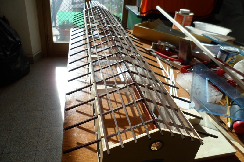

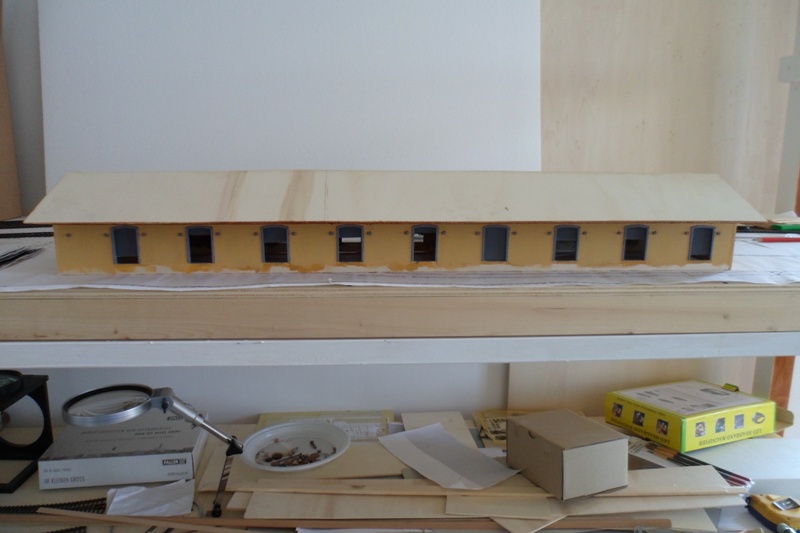

Salve

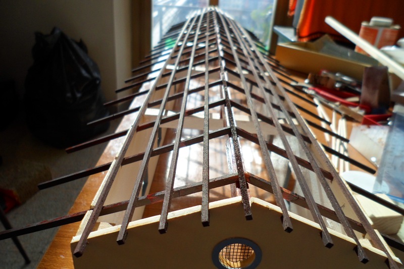

Dopo aver sagomato nelle giuste misure questi due pezzi di compensato che fungono da tetto, ne ho smussato i bordi per poterli incollare tra loro. Per rispettare l'esatta inclinazione li ho appoggiati direttamente sul magazzino e tenuti fermi con ben 4 Kg di pesi. Una volta incollati, ho passato dell'impregnante nella parte visibile all'esterno, e vernice acrilica bianca opaca all'interno. Successivamente dopo aver dipinto le travi, Pardon, i listelli lunghi a sezione quadrata, li ho incollati al tetto.
A questo punto vi chiedo se per cortesia mi spiegate come si fa a mettere un testo scritto tra una foto e l'altra, senza fare un'altro post. Grazie
SAM_0285.JPG [ 130.14 KiB | Osservato 11184 volte ]

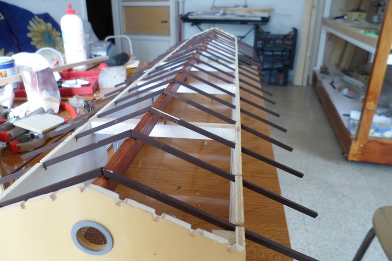

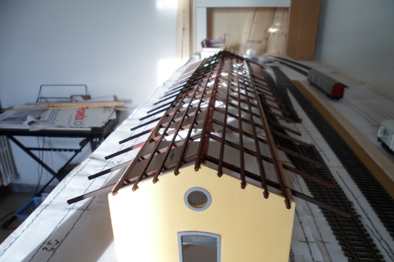

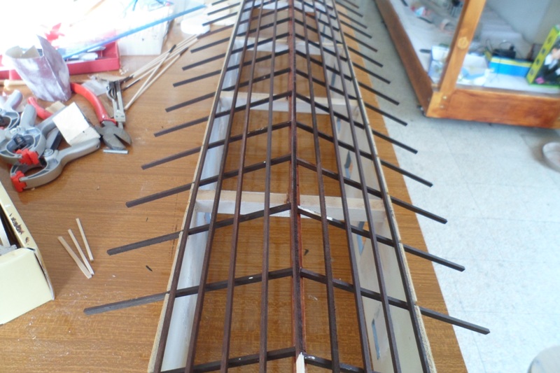

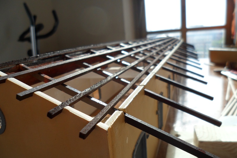

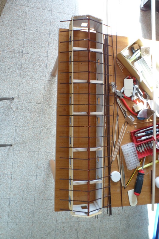

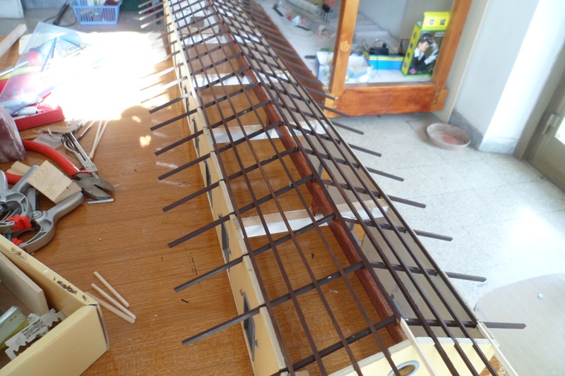

Messaggi: 235
Quindi dopo esser stati tagliati tutti nella stessa misura e verniciati, ho cominciato ad appoggiare e poi fissare i listelli corti. Successivamente, Identico procedimento per quelli lunghi. Maurizio
