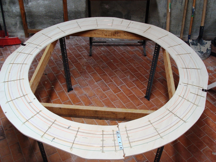

Puoi postare qualche foto dei supporti del filo fissati sotto al piano dell'elicoidale?
ecco le foto del metodo adottato per la catenaria sotto l'elicoide
prima posiziono gli spezzoni di rotaia fermati con lo scotch e le puntine , poi cerco la giusta curvatura del filo , quindi saldo ;
per ultimo la colla a caldo tiene tutto bloccato ;
se metto prima la colla , durante la fase di saldatura la colla si molla , compromettendo la posizione della rotaia .

Ottima idea: semplice e funzionale!!!

Idea molto valida.
Per trovare l'esatta posizione del filo che metodo usi? Si potrebbe realizzare un pianale con matita al centro, per segnare la mezzeria.
 Oggetto del messaggio: Re: PLASTICO : San Secondo
MessaggioInviato: lunedì 26 marzo 2018, 14:53
Messaggi: 1467
Idea molto valida.
inizialmente ( se guardi la 1 pagina ) avevo realizzato un mega compasso ;
purtroppo è uscito fuori che le tavole non sono state tagliate perfettamente e forse anche un pò di gioco deli pennarelli , quindi non tutte erano marcate nello stesso modo ed i binari e catenaria non coincidevano .
Sono state rimesse le tavole tutte insieme una sull'altra , bloccate con i bulloni e posizionati con le puntine i due anelli di binario nelle corrette posizioni , quindi tracciati i contorni delle traverse ( colore nero nelle foto ) .
rimossi i binari , si è proceduto ad una perforazione nella mezzeria del binario tracciato , circa ogni 30 cm .
Il risultato è che i fori hanno segnato il punto corretto per tutte le tavole dove posizionare i binari e contemporaneamente la catenaria .
Questo metodo ha funzionato !!

Tutto ottimo ma 2 considerazioni per esperienza personale :(
Con gli anni ( 6-7 ) la colla a caldo cede e si stacca casualmente dal supporto in legno quindi suggerisco un fissaggio a viti mediante staffette saldate ai supporti.
Giusto prevedere un funzionanento con pantografi alzati , anche il mio plastico consente ciò , ma soprattutto i pantografi attuali o dei modelli in ottone son delicati e così li fermo ad una altezza stabilita che sfiora la linea aerea.
Buon lavoro,
MessaggioInviato: martedì 27 marzo 2018, 14:49
Messaggi: 1467
Ringrazio entrambi per le osservazioni di cui prendo nota ;
per la poligonazione , direi che già è presente perché il filo non è così preciso sempre a centro binario , inoltre ho provveduto ad un minimo di lubrificazione con grasso del filo , da ripetersi ciclicamente , speriamo sia sufficiente ;
per la tenuta della colla a caldo : è una situazione che non sapevo , grazie , vedo di provvedere come hai suggerito .
