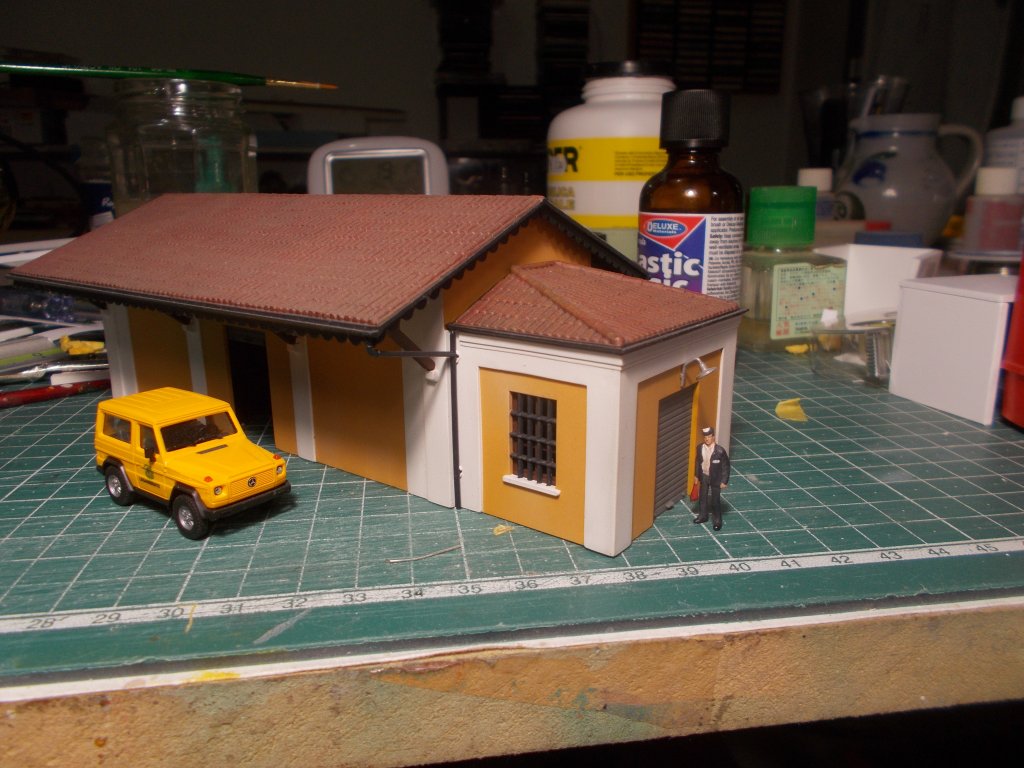

Ecco la foto come promesso....
Il ferroviere è un preiser alto 21mm (quindi un metro e ottanta in scala), a me l'edificio sembra ben proporzionato. Tra le altre cose, il davanzale è ad un centimetro dal fondo, ovvero circa 90cm in scala, il ché è coerente con una corretta riproduzione in scala. L'unica sarebbe andare ad Olgiate Calco a misurare lo scalo merci, se c'è ancora... ma a occhio mi sembra una buona riproduzione... magari di uno scalo piccolo, ma in scala esatta....

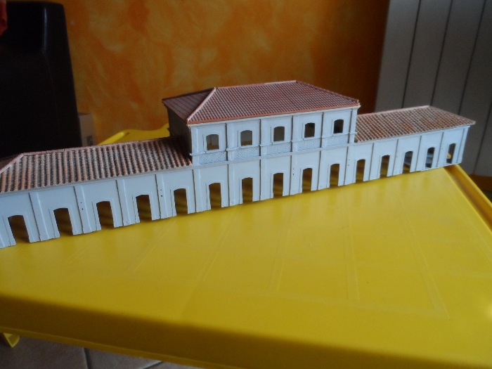

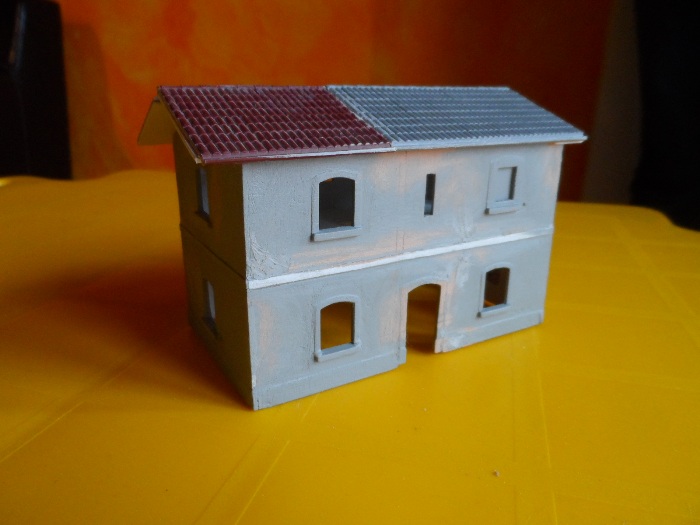

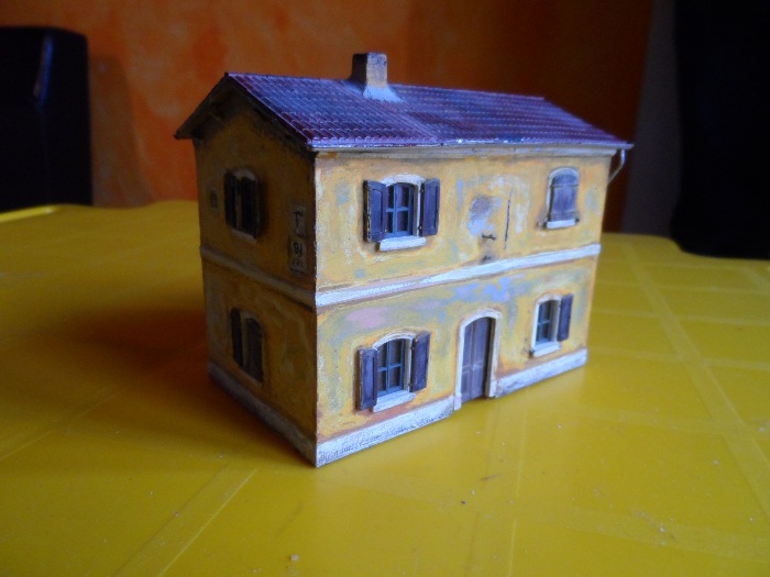

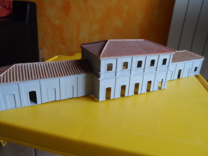

Questi sono alcuni edifici che ho realizzato a partire dai modelli Rivarossi:
-La stazione (ispirata a Cuneo Gesso) è stata realizzata utilizzando 6 scatole della stazione Dubino.
-La casa cantoniera doppia classica FS utilizzando la San Nazario.
-Altra casa cantoniera doppia ma di dimensioni più piccole della precedente, riproduce esattamente quella delle SFM realizzate lungo la linea Terni-Aquila, anche qui utilizzo integrale di una San Nazario.
Ho poi utilizzato un serbatoio art.15501 abbassandolo di un "anello", e con il corpo più basso della San Nazario (avanzato dai caselli precedenti) ho ricavato un fabbricato lampisteria o, in caso di scalo più grande, l'edifico "della 303".
