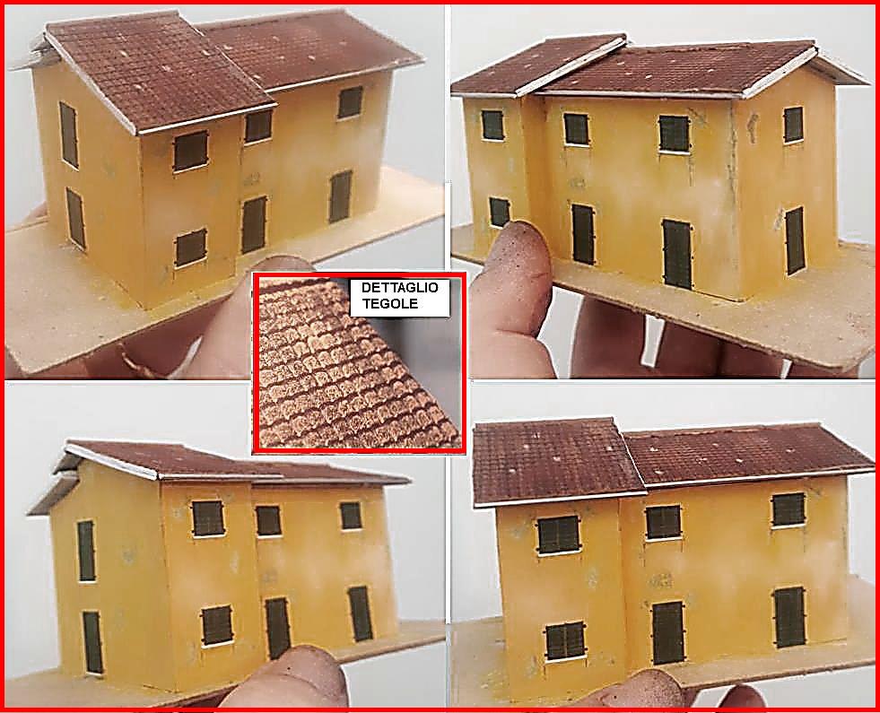

Intanto si prosegue con il fabbricato.Il tetto è solo appoggiato e alcune cose vanno sistemate, oltre alle cose che ovviamente mancano per completare il fabbricato...Beh dai per averlo fatto in meno di un giorno, posso pure ritenermi soddisfatto :)

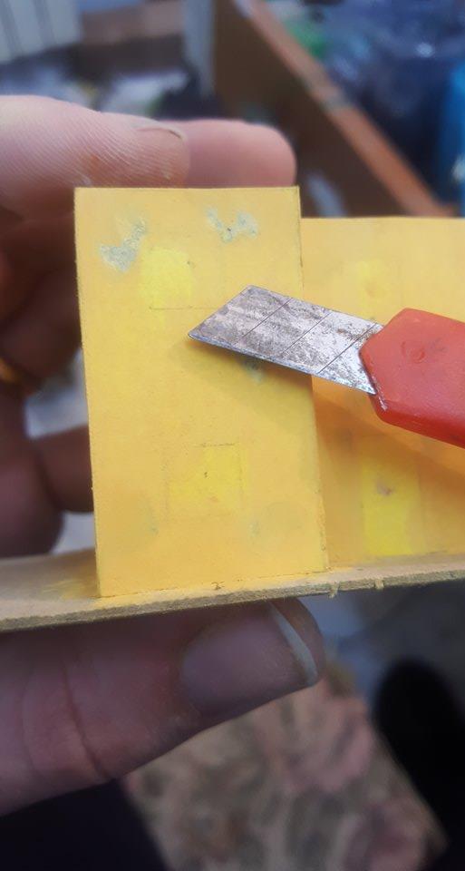

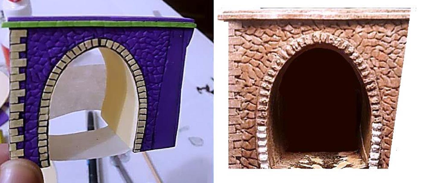

Tecnica per riprodurre scrostature realistiche.La base nel mio caso è cartoncino, ma funziona su tutte le superfici.
Si inizia utilizzando della vernice grigio medio o grigio scuro.Con un pennellino si verniciano i punti in cui vogliamo ricreare le scrostature.Quando la vernice è asciutta, sopra la stessa andiamo a stendere dell'altra vernice ma questa volta di colore bianco.Quando è tutto asciutto diamo una o due mani del colore scelto (molto diluito) per dipingere il muro.Nel mio caso giallo.Aspettiamo la completa asciugatura.Il colore del muro, deve essere diluito e non carico, per lasciare intravedere i punti, dove abbiamo scelto di posizionare le scrostature.A questo punto, il gioco è fatto.Con la lama di un cutter, andiamo a scrostare veramente il muro!!!Più realistico di così. :wink:

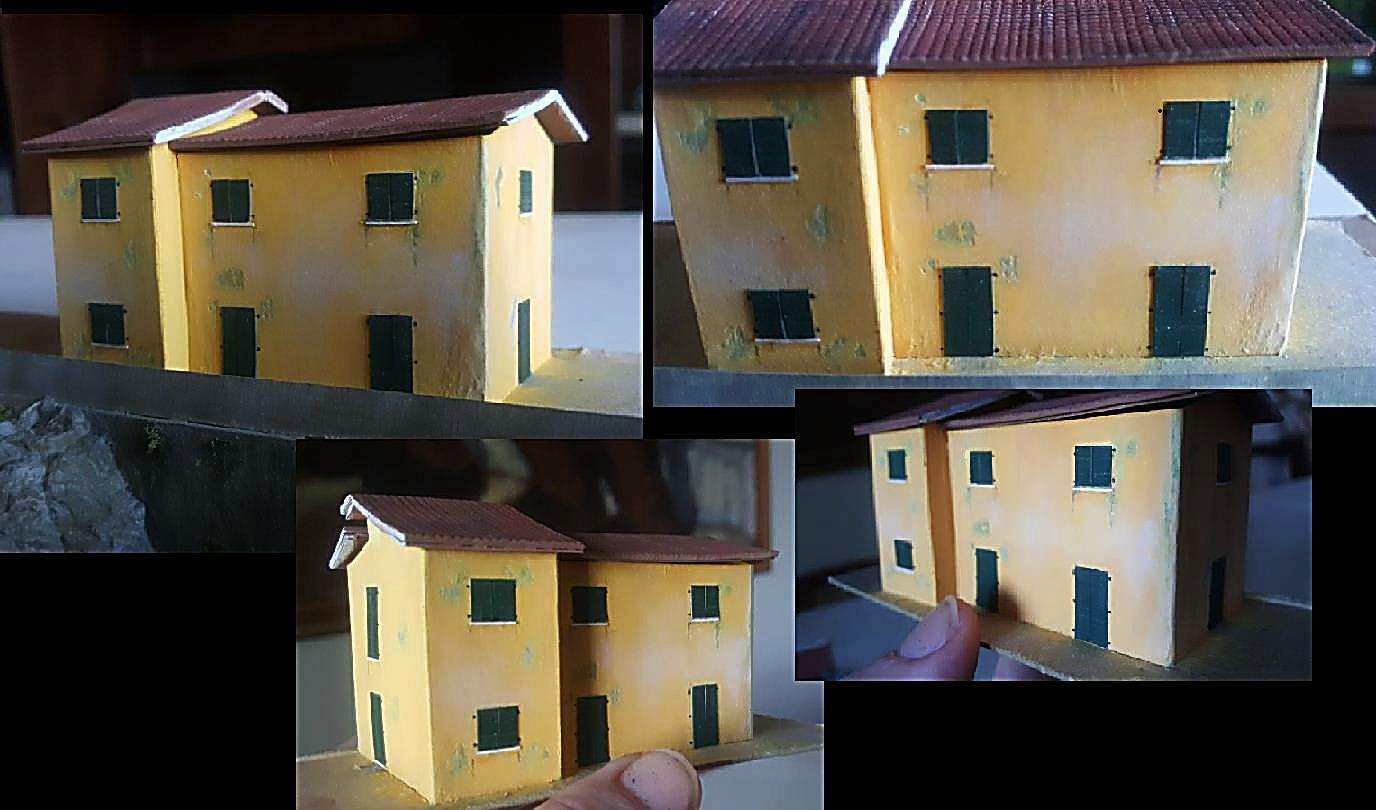

Foto di dettaglio...Tetto solo appoggiato e non completo...
vv4.JPG [ 108.05 KiB | Osservato 7119 volte ]
 Oggetto del messaggio: Re: Il Diorama di Vernazza!!!

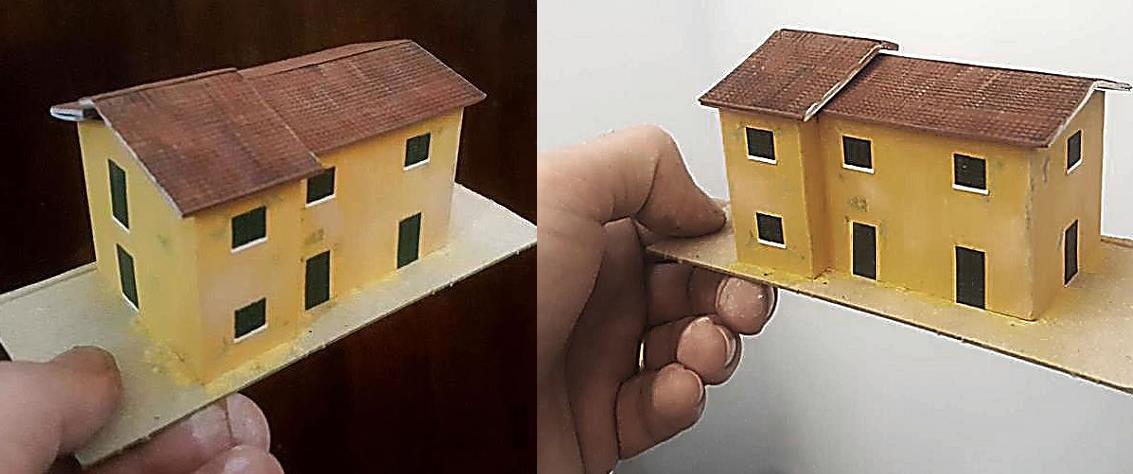

MessaggioInviato: domenica 25 febbraio 2018, 16:49
Tetto fissato... :wink:
vv5.JPG [ 109.64 KiB | Osservato 7012 volte ]

Aggiornamenti... :-)
ff1.JPG [ 102.37 KiB | Osservato 6909 volte ]
ff2.JPG [ 61.58 KiB | Osservato 6909 volte ]
ff3.JPG [ 79.97 KiB | Osservato 6909 volte ]

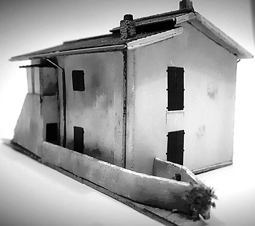

Realizzato il primo portale :wink:
portalesx1.JPG [ 92.35 KiB | Osservato 6804 volte ]
portalesx2.JPG [ 89.15 KiB | Osservato 6804 volte ]

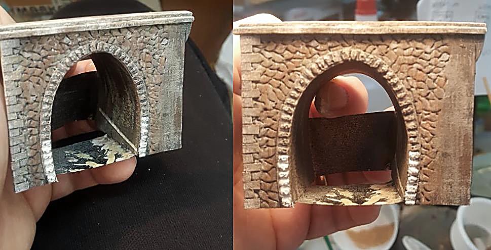

Prima e dopo ;-)

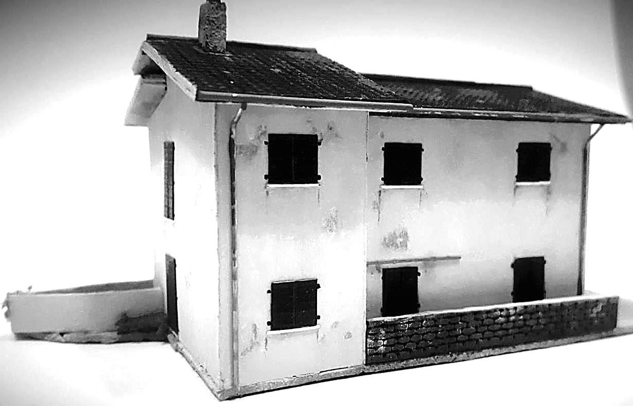

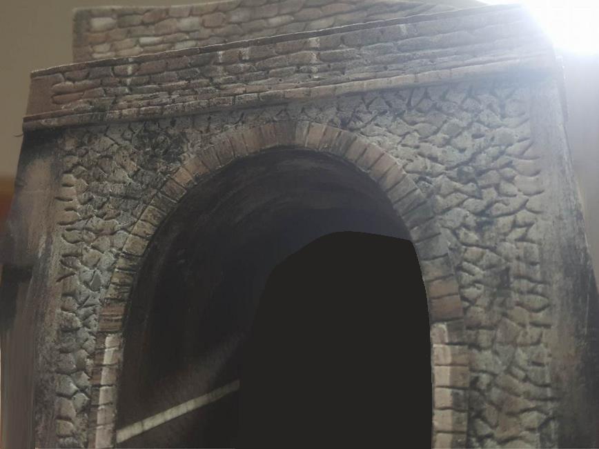

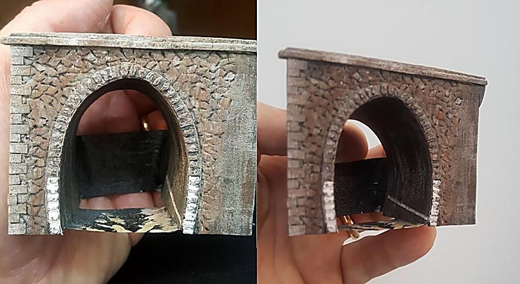

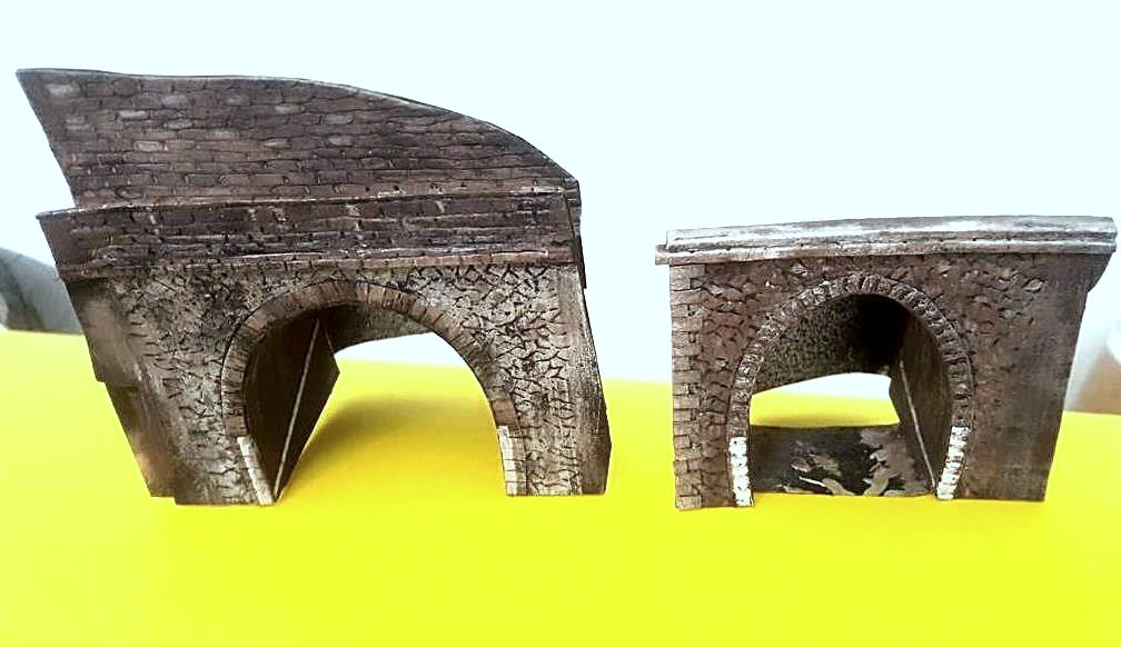

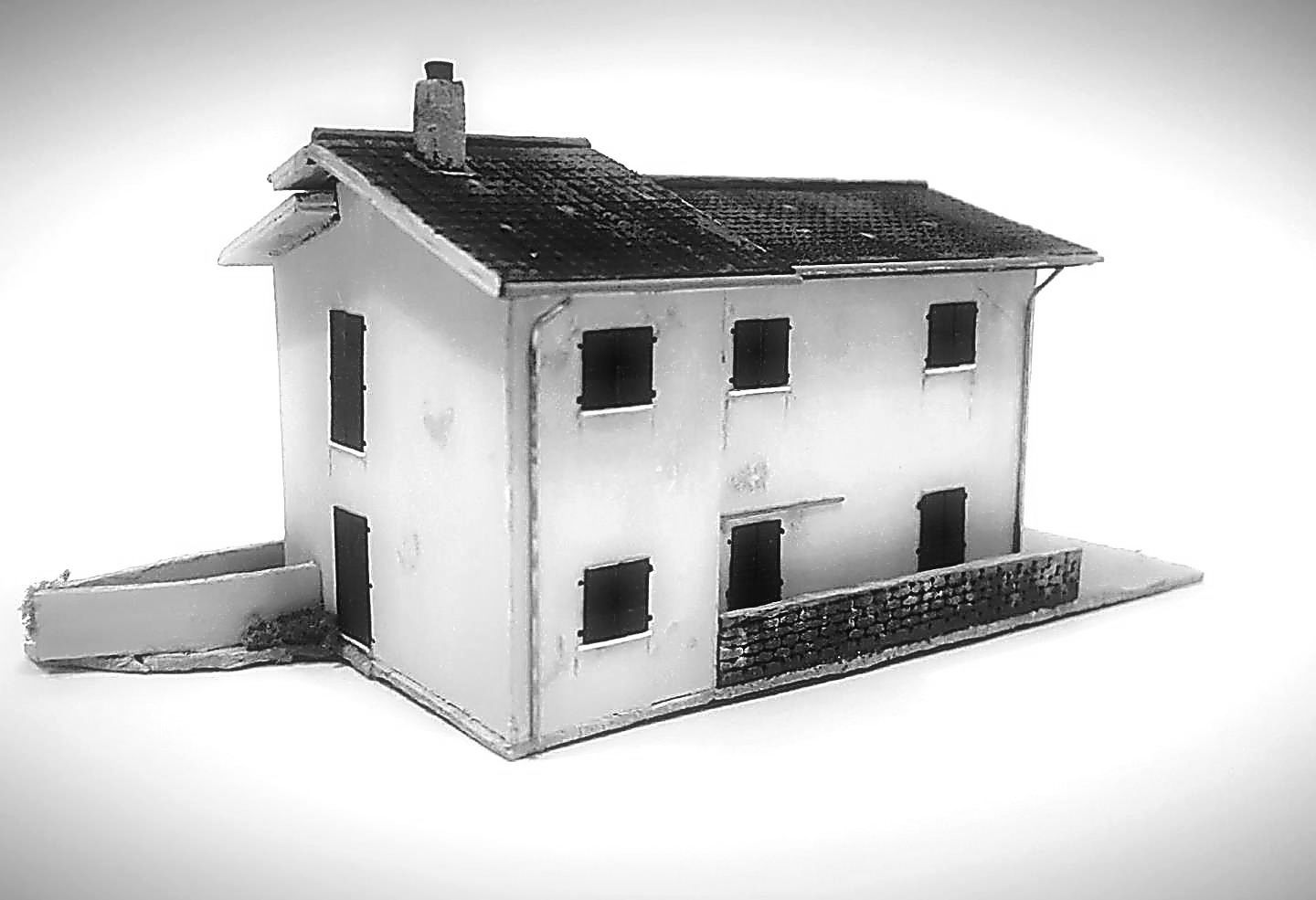

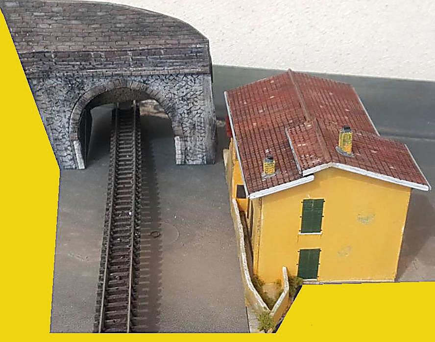

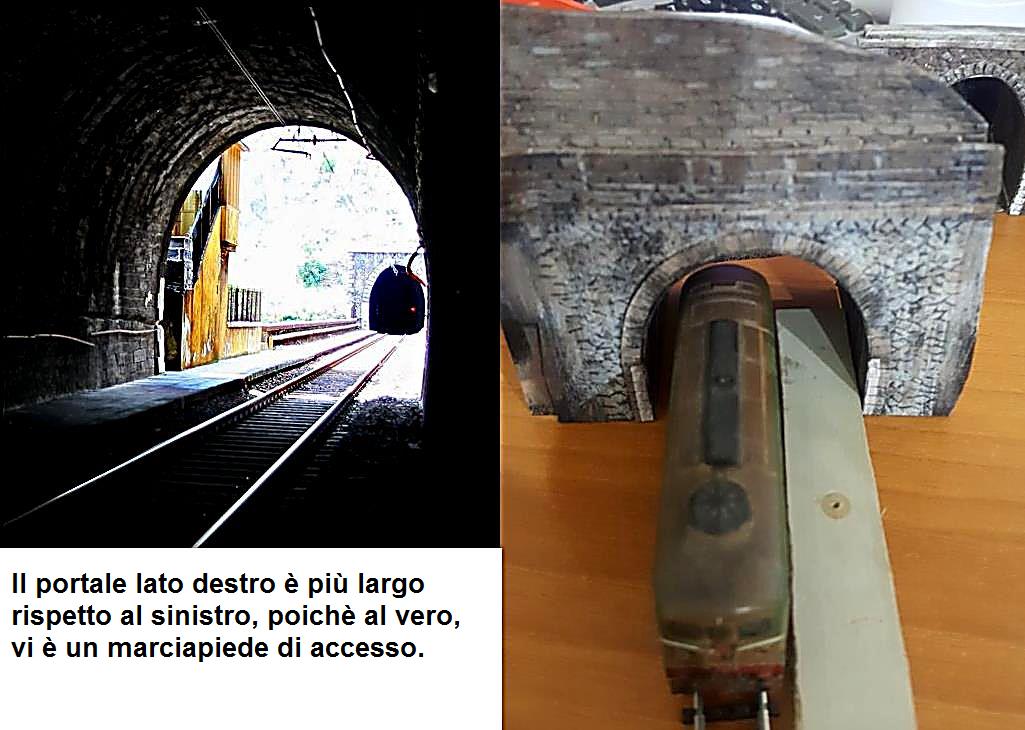

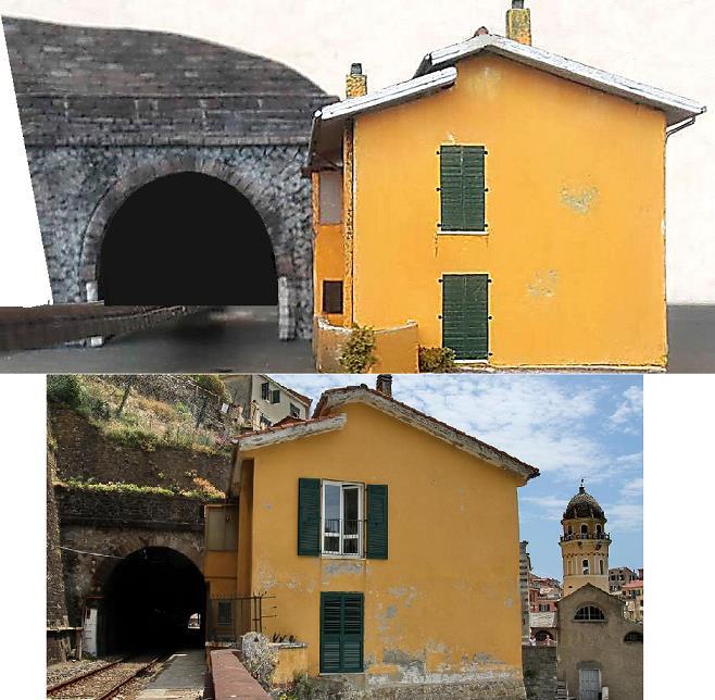

Non sarà tutto preciso, del resto ho fatto tutto a occhio senza rilevare nessuna misura, ma credo che alla fine, il colpo d'occhio sarà accettabile.Pareri? :-)
vv10.JPG [ 70.46 KiB | Osservato 6673 volte ]
vv8.JPG [ 79.67 KiB | Osservato 6673 volte ]
vv7.JPG [ 56.3 KiB | Osservato 6673 volte ]
vv6.JPG [ 88.35 KiB | Osservato 6673 volte ]
MessaggioInviato: giovedì 1 marzo 2018, 15:01
Messaggi: 435
Ciao Alex.
Complimenti davvero per il livello raggiunto di riproduzione del dettaglio, specie per il fatto che sei in scala enne e stai lavorando sulla riproduzione delle pietre, che sembrano proprio ben dimensionate.
Se vuoi un mio parere, questo può riferirsi alle proporzioni dei manufatti.
Mettendo a confronto la prima foto con la seconda, cioè il modello con il reale, puoi notare che la tua galleria, rispetto alla casa, è piuttosto "maggiorata".

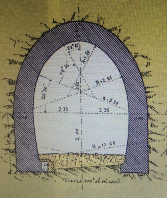

La tua galleria, osservando le proporzioni, sembra essere larga almeno 40 mm, quando secondo me dovrebbe essere meno di 30 mm, facendo riferimento a un disegno quotato in mio possesso da molto tempo, di cui non ricordo la provenienza e che condivido qui.
Anche guardando l'ultima foto, si nota che il binario si perde dentro al foro.
Spesso alle proporzioni non si dà la giusta importanza, ed è un peccato.
Buon lavoro tienici informati, è molto interessante quello che stai facendo.

Modellista, credo tu abbia perfettamente ragione.Io ho solo adattato il tutto alla scala N.
Come vedi dalla foto, il portale è addirittura stretto :shock:
Nella realtà il portale lato destro è più largo del dovuto poichè vi è un marciapiede di accesso.Il portale lato sx come si evince dalle foto è notevolmente più stretto, come appunto ho fatto io.Poi ripeto, sono andato a occhio, quindi la perfezione non la posso pretendere :oops:
Comunque grazie per le tue osservazioni :wink:
