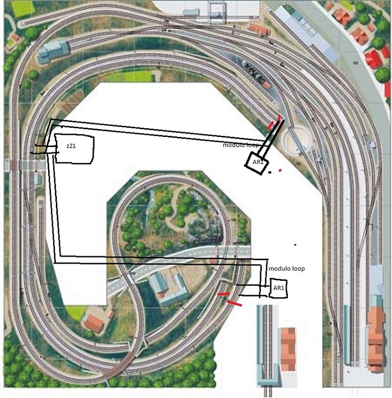

ciao a tutti....
nel caso in cui volessi passare al digitale e risolvere il problema del corto circuito dell'osso di cane, credo debba collegare in questo modo i vari moduli: ovvero un modulo loop per ogni racchetta (isolate in rosso) che si viene a creare anche se all'interno di ogni racchetta è presente una stazione nascosta, e la centrale di comando direttamente collegata alla parte centrale dell'osso di cane e alla stazione di testa.
Non conosco ancora il sistema digitale ma a questo punto credo che se li collego in questo modo, dovrei risolvere, giusto?
è corretto il collegamento così come l'ho pensato?
grazie per il vostro aiuto

Il modulo Lenz gestisce una sola inversione, quindi ne dovresti comprare due. Allo stesso prezzo - euro più, euro meno - col Digitrax ne gestisci quattro. Non ho controllato per bene i tuoi collegamenti, ma ricorda solo che il treno deve essere tutto all’interno del cappio, quindi le sezioni e il cappio stesso devono essere abbastanza ampie.
 Oggetto del messaggio: Re: nuovo plastico e consiglio da esperti
MessaggioInviato: lunedì 26 febbraio 2018, 16:37
Messaggi: 2308
Località: Più a est di Vienna
Inoltre niente scambi e incroci e altro all’interno del cappio, pena disastri tecnico-elettrico-digital-ferroviari.

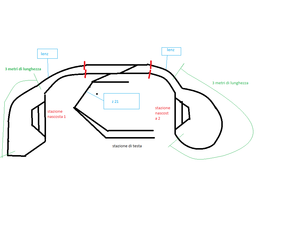

ho disegnato uno schema (talmente brutto che aiutami a dire brutto)...
all'interno delle racchette ci sono due stazioni nascoste, leggevo su un altra discussione simile a questa per problematica, che si potevano avere le stazioni nascoste all'interno di racchette controllate dal Lenz (o simili), perché se anche il modulo inverte la polarità delle rotaie non avrebbe creato problemi ai treni in sosta fermi in stazione nascosta (se dotati di decoder) perché se digitali l'inversione non dovrebbe dare problema, tanto è il decoder che li comanda. (naturalmente se sto dicendo castronerie siete obbligati a dirmelo...hahah).
i due moduli loop posizionati in questo modo, che controllano ciascuno la propria racchetta, che per lunghezza il binario prima di arrivare al primo scambio delle stazioni nascoste è lungo circa 3mt, secondo quella discussione dovrebbero andare bene, mentre la centrale è collegata alla stazione di testa in vista (e ai due moduli naturalmente).
è giusta così come l'ho brutalmente disegnata?

Credo che tu debba isolare le sole tratte da 3m collegandole ai due moduli lenz, e collegare tutto il resto alla centrale principale.
Quando il treno arriverà nel tratto isolato e controllato dal modulo (da qualsiasi parte arrivi), se la polarità è la stessa della zona principale non succederà nulla, in caso contrario... succederà qualcosa (il modulo invertirà istantaneamente la polarità) ma tu non ti accorgerai di nulla, dato che la commutazione è velocissima ed il treno continuerà nella sua direzione, che non dipende dalla polarità (fase) dei binari, ma dal comando memorizzato nel decoder.
Se mantieni all'interno del loop anche la stazione nascosta rischi di generare malfunzionamenti nel modulo, che per lavorare bene deve "sentire" un sovraccarico ed intervenire con l'inversione prima che la centrale stacchi tutto a causa del corto circuito: nel caso in cui vi siano già altri treni "parcheggiati" il rilevamento potrebbe non essere sufficientemente rapido.

per Sennajj:
grazie per l'indicazione, i treni più lunghi saranno al max di 210/250cm, quindi dentro ai 3mt sezionati, in questa modo non dovrei avere problemi.
Oltre ai moduli Lenz ho letto di altrettanti moduli chiamati AR1, li conosci? Dalle descrizioni lette in rete sembrerebbero uguali ai Lenz ma più economici.

Non li conosco direttamente, come non possiedo nemmeno i Lenz, ma video sul loro modo di funzionare li trovi facilmente in rete.
Credo che anche gli AR1 vadano bene, e che tra gli utenti del forum ci sarà anche qualcuno che li ha provati.
Una cosa è importante: visto che per funzionare bene il modulo ha bisogno di misurare il sovraccarico, è buona regola montarlo in prossimità del punto isolato, e collegare tra loro con un bel filo da 1,5 mm i due lati dei binari di ingresso prima del tratto controllato dal modulo (non so se mi sono spiegato...).
PS io avevo bisogno di controllare anche lo scambio di ingresso alla racchetta, quindi al posto del modulo specifico ho usato un Arduino con qualche relè avanzato... :-)

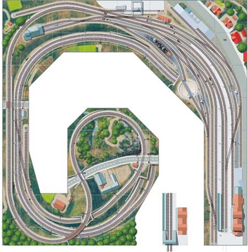

sto iniziando l'acquisto dei segnali, semafori e palificazione per il plastico, ambientato ai giorni nostri in una località di fantasia nel Lazio (FS e Freelance), mi sorge il dubbio sulle posizioni e su quali semafori acquistare. Chiedo quindi ai più esperti in materia di segnalamento, dove posizionare i segnali e soprattutto quali (una vela, vela tonda, vela quadra, traliccio, marmotte...).
in allegato la planimetria del plastico.... (il disegno del plastico proviene da un progetto tedesco, infatti nel disegno ci sono già dei segnali posizionati, avendolo modificato per riprodurlo nel Lazio mi ritrovo col dubbio non avendo io grande esperienza sul segnalamento FS)
grazie a tutti coloro che vorranno aiutarmi.
Alessio
