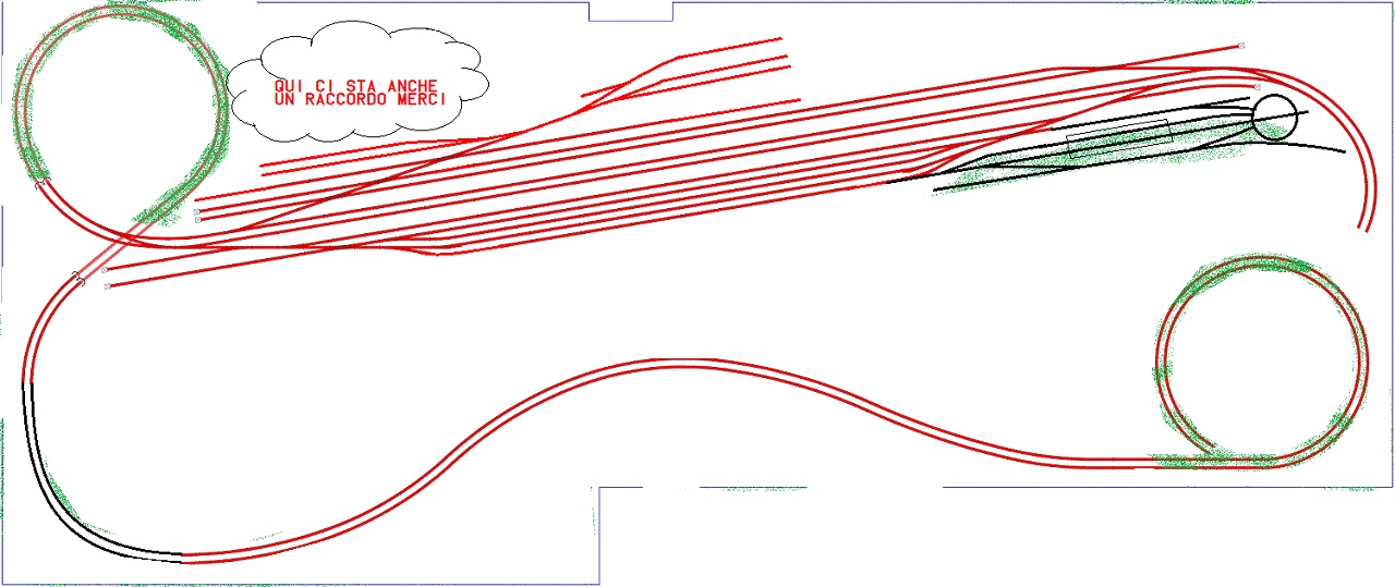

E poi risolverei la cosa del deposito così, tanto la stazione non è Milano Centrale, la rimessa può anche essere contenuta. Ti tieni una zona dove mettere in mostra i modelli (ed i dettagli) in primissimo piano e guadagni anche spazio, una ventina di cm a occhio e croce secondo il disegno fatto alla cacchio con paint.

Eh ma in questo modo (parlo dell'ultima foto) non avrei lo spazio per gli stralli, a cui non intendo rinunciare. Poi io preferisco avere uno scalo merci più "geometricamente appagante", nel senso che il lato estetico di posa dei binari io lo guardo molto. Nella mia versione, si protrae verso l'interno della stanza quasi come se si volesse dare risalto alla "possenza" della stazione.
Per quanto concerne la penultima foto, ovvero la zona del Piano di Carico e del Magazzino Merci, è una soluzione che mi piace, devo solo trovare un modo per incastrarla entro il fabbricato viaggiatori della stazione. Comunque grazie per gli interventi.

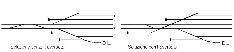

Intendo questo :
Traversata da deposito locomotive.JPG [ 17.2 KiB | Osservato 4493 volte ]
La traversata serve per ridurre il tempo necessario alla locomotiva per attraversare i binari di corsa.
Senza essa la locomotiva deve portarsi su uno dei binari che escono verso la piena linea, per poi retrocedere verso il deposito.
In questa manovra, oltre al tempo necessario ad attraversare, c' è il tempo di occupazione della linea, che si protrae per il tempo di formazione dell' itinerario verso il deposito e del suo utilizzo.
Ovviamente non è un obbligo e dipende dai casi.
Nel tuo caso, è effettivaemente difficile metterlo, senza prolungare a dismisura la radice scambi.
Essendo, poi, in galleria, ne beneficierebbe poco l' effetto spettacolo della manovra.
