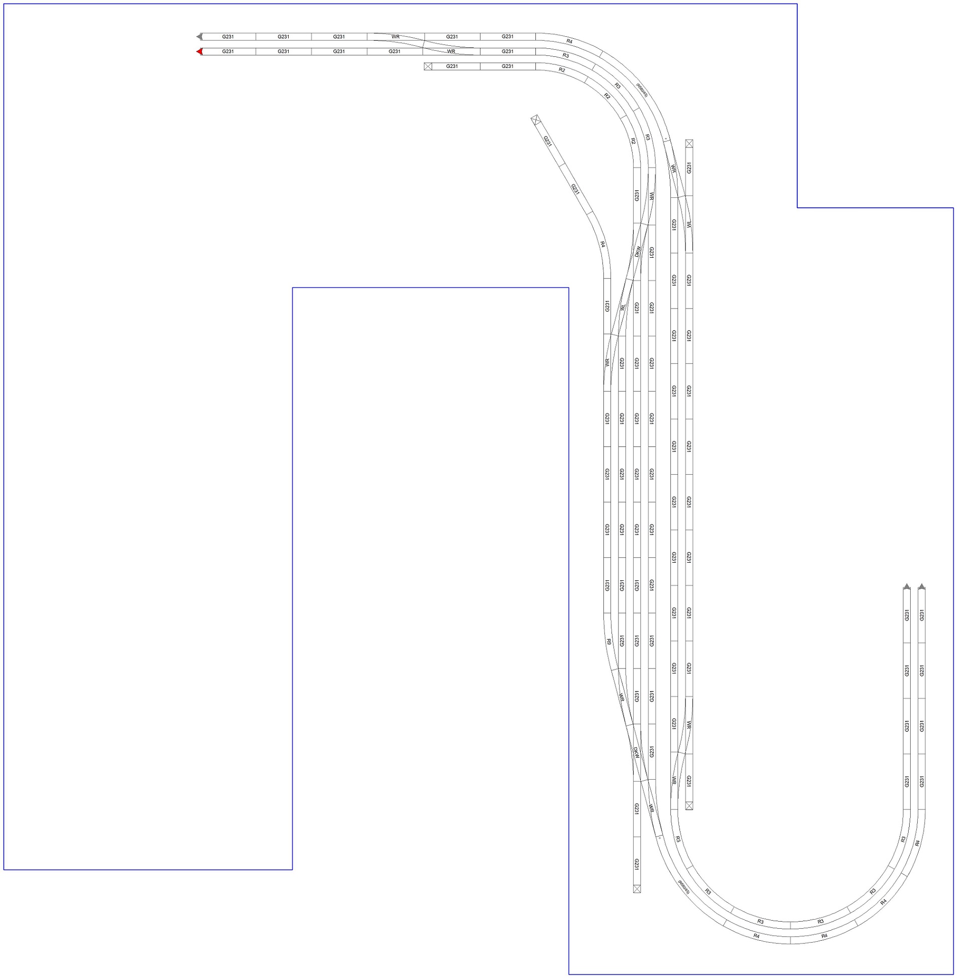

Ti ho buttato già la mia idea di posizionamento della stazione principale: sul lato più lungo a tua disposizione e con la possibilità di sfruttare anche un piccolo scalo merci da due binari di servizio. Ovviamente poi potrai annetterci eventuale deposito locomotive e simili. Nel mio progetto non sono previste né stazioni Punto a Punto né linee secondarie (in scala H0 e con lo spazio a tua disposizione non rimarrebbe spazio per la scenografia). Fammi sapere che cosa ne pensi.
kingoftwilight.jpg [ 237.87 KiB | Osservato 5727 volte ]

Ovviamente io ho previsto questa planimetria di stazione ipotizzando una gestione digitale dell'impianto ma se dovesse essere analogica basterebbe sostituire i binari codice G231 con due pezzi G115 ed isolare i giunti metallici ad uno dei due e collegarci un semaforo. Vedi tu, il digitale è comodissimo ma l'analogico ti fa sporcare le mani non poco...

Luogo ed epoca: sei stato poco preciso. Una montagna dolomitica non è la stessa cosa di una dell'Appennino emiliano o delle Alpi Orobie o dei monti del Gennargentu. Prenditi Google maps ed esplora l'Italia andando su e giù per i binari: è il miglior modo per imparare come sono disposti i binari in linea ed in stazione.
Capisco dai piani binari che pubblichi che hai molta confusione in testa. Mi dici che preferisci 80% circolazione e 20% manovre. Il PaP non fa in nessun modo per te. Ti ci vuole una linea passerella, non troppe stazioni (ove eseguire il 20% di manovre) e molta piena linea. Vorrai avere anche una certa varietà di treni in giro per il plastico, giusto per variare lo spettacolo: e allora ti serve una stazione serbatoio, ove accumulare i diversi convogli prima di mandarli in scena.
Anche la piena linea deve essere ben curata: curve larghe (e intendo larghe, attorno al metro se non più) e ben raccordate (l'esatto contrario di quello che stai facendo ora): i treni devono correre fluidi e veloci, e veder sbandierare le carrozze è una delle cose meno desiderabili che si potrebbero avere in un plastico passerella. Prova ad abbandonare i binari a sezioni e passa al flessibile, ti si aprirà un mondo: al momento i tuoi piani binari sono troppo schematici, la natura non è ortogonale, è disordinata, è curva, è mossa.

Tutto vero quello che dici però il mondo in miniatura non per forza di cose rappresenta l'immagine della realtà; se si inserisce anche la psicologia della persona, come alcune preferenze stilistico-geometriche rispetto ad altre, allora tutto lo si può tranquillamente leggere con un'altra lente. Io ad esempio sono tra quelli fanatici della geometria, del rigore e della riproduzione stilistica: adoro piani di stazione geometricamente perfetti e con radici speculari, senza compromettere la verosomiglianza delle manovre, e non vedo di buon occhio i piani di stazione a serpente, con binari molto spesso aventi banchine di diversa lunghezza fra di loro. Questi fattori sono tipici della caratterizzazione personale dell'opera dove credo sia superato parlare di "più corretto" e "meno corretto", avendo tutti macro pensieri diversi. Almeno che non abbia commesso un errore, l'autore di questo progetto predilige le forme geometriche all'entropia della realtà, senza però che si vadano a danneggiare le fondamenta dell'esercizio ferroviario.

INtervengo a gamba tesa per far notare che King ha specificato che lo devono vedere i bambini; a me l'impostazione anni '60 del primo tracciato, quindi, non dispiaceva.
Se poi oltre l'utile e il dilettevole (i bambini appunto) si cerca di fare qualcosa di realistico tanto meglio.
visto l'enorme spazio non disdegnerei l'ipotesi di Claudio....

vi ringrazio per i suggerimenti e per il dibattito che, come tutte le cose, è fonte di preziosi consigli. L'idea originale, quella "anni 60" per intenderci è stata scartata strada facendo. Il percorso circolare deve prevedere una bella zona nascosta e piena di binari dove caricare i convogli prima di entrare in scena. Siccome non voglio costruire una grossa stazione nascosta ho quindi variato il progetto andando su un punto a punto. Il progetto su cui voglio lavorare è l'ultimo da me pubblicato ovvero con una stazione "pap 1" nella quale mettere 2 binari passeggeri (partendo dal basso nel disegno) e un terzo binario tronco per merci collegato verso sinistra ad un ramo che va verso un piazzale di carico che ha magazzino con ribalte per i camion e piano caricatore per le merci. Quindi questa stazione prevede manovre.
I treni (sia passeggeri che merci) lasceranno questa stazione superando un passaggio a livello a circa metà rettilineo, per poi arrivare nella stazione in linea dove i treni passeggeri faranno fermata (se prevista dal tipo di treno) mentre i merci potranno sostare per le precedenze ma non faranno altro.
I treni poi uscendo dalla stazione verso destra entreranno in galleria subito dopo la curva di uscita stazione. Ho eliminato il sovrappasso per fare tutto un percorso in galleria fino alla parte del plastico in alto a destra. I treni usciranno dalla galleria e passeranno su un viadotto ( che ho previsto rimovibile per via dello spazio a disposizione in quell'angolo) che li raccorda alla stazione "pap 2" che diventa una stazione nascosta (sarà nascosta da un fondale o dalle case dietro alla stazione in linea). In questo modo i treni spariranno dopo la stazione in linea per destinazioni ignote. Nella stazione nascosta che potrebbe anche essere effettivamente visibile farò alcune manovre per sganciare i merci e rifare il convoglio.
Stasera vi pubblico, come immagine, questa nuova idea
Per quanto riguarda le geometrie sono rimasto sul rettilineo tra "pap 1" e stazione in linea così come preferisco l'ortogonalità delle stazioni. Per la scenografia ho pensato che da pap 1 fino alla stazione in linea sia pianeggiante mentre dopo la stazione in linea si entra in un territorio collinare.
