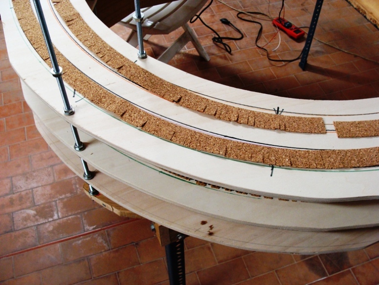

Oppure fai semplicementi dei tagli per circa metà della larghezza , distanziati come in foto . poi posi il sughero con i tagli all'esterno ...
DSC02305 forum.JPG [ 227.71 KiB | Osservato 1829 volte ]

In tutte le zone non in vista non ho usato sughero ma polietilene espanso (con una parte già preincollata) tagliato a liste.
E' molto più pratico e fonoassorbente del sughero.
