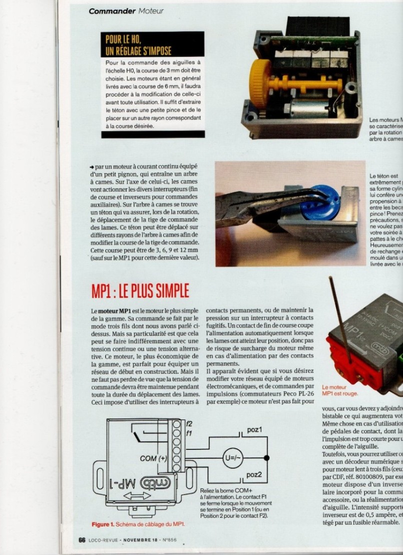

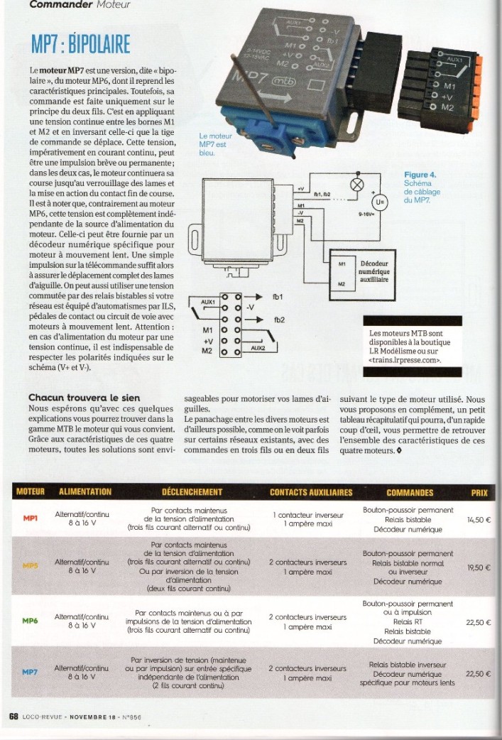

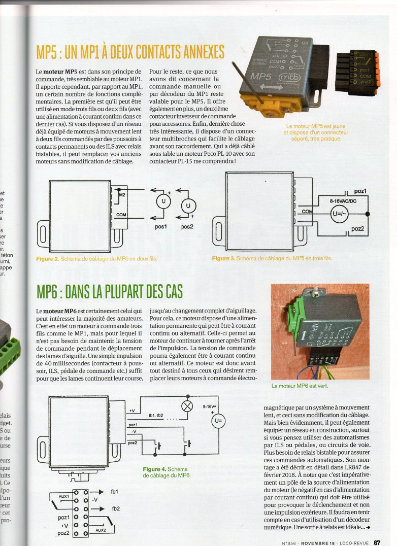

Da loco revue 856 un aiutino per tutti
motore 1.jpg [ 238.02 KiB | Osservato 7803 volte ]
motore 2.jpg [ 217.24 KiB | Osservato 7803 volte ]
motore 3.jpg [ 238.78 KiB | Osservato 7803 volte ]
