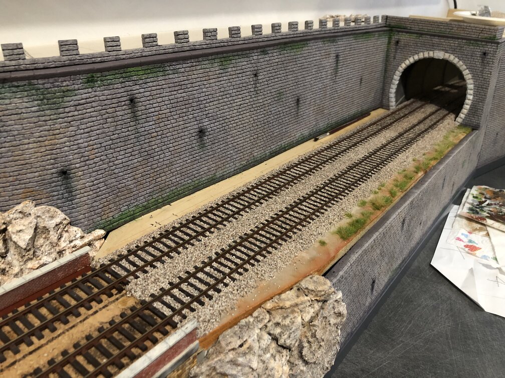

Dopo l’esperimento di terriccio ed erbe, ho terminato la massicciata tra il ponte e la galleria!

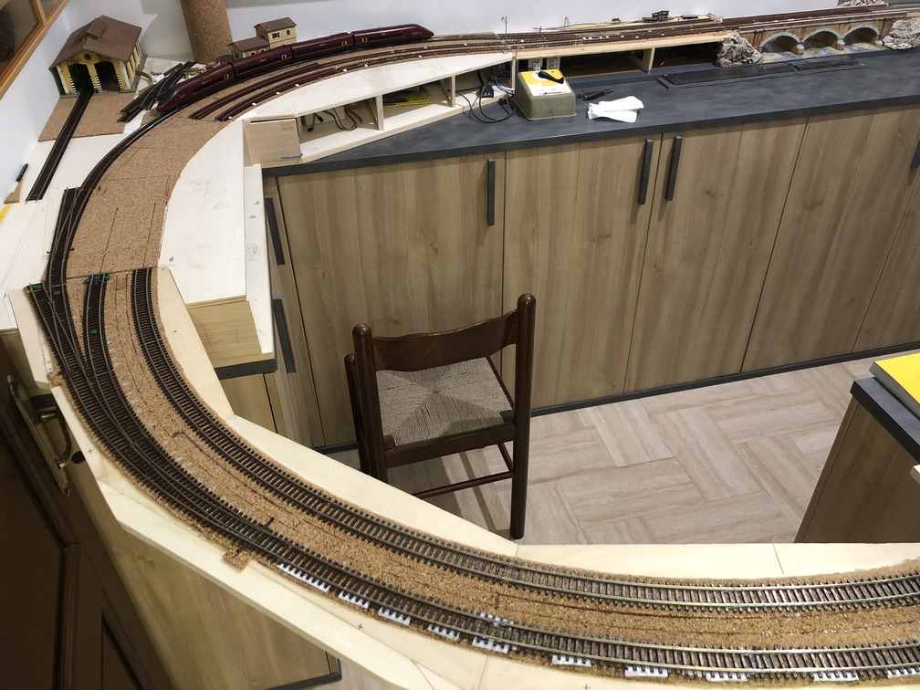

Sto cercando di chiudere il cerchio e quindi ho lavorato sul posizionamento degli scambi per l´accesso al terzo binario e alla rimessa.
Nel primo caso il posizionamento del secondo scambio sul modulo per andare verso la rimessa, mi complica un pó la vita, in quanto avrei un secondo motore e quindi tutti i relativi collegamenti su un modulo staccabile, sarebbero da rifare parti di falegnameria sia sul modulo staccabile che verrebbe ad allargarsi, sia sul modulo fisso. Questa soluzione peró allungherebbe di molto i binari di accesso alla rimessa riuscendo ad avere un piazzale anteriore piuttosto lungo, dove poter posizionare eventuali colonne idrauliche, un piccolo carico carbone, una fossa d´ispezione, la colonna di carico della sabbia, la " Capra" etc etc, tutte cose di cui sono già in possesso.
imgonline-com-ua-resize-odgfvXJgeQKDggya.jpg [ 197.67 KiB | Osservato 3414 volte ]
Nella seconda soluzione invece il secondo scambio viene messo sul modulo fisso. Questo mi semplifica di molto il lavoro di falegnameria già realizzato e tutto ciò che riguarda i collegamenti elettrici. Il posizionamento degli scambi in quest´altra maniera però, accorcia di molto i binari per la rimessa con conseguente perdita di spazio per il piazzale antistante la rimessa.
imgonline-com-ua-resize-0UFHbR6E3An4.jpg [ 124.91 KiB | Osservato 3414 volte ]
Purtroppo già so che la prima soluzione è la migliore per il plastico.

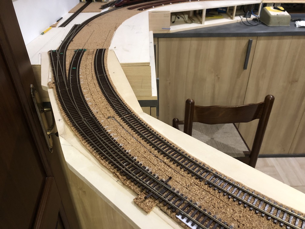

Alla fine mi sono deciso, approfittando di un pò di tempo libero nel week end, ho fatto quello che andava fatto. Considerando che avere il piazzale antistante la rimessa, sarebbe stato più bello e completo a livello modellistico, ho iniziato tagliando una striscia di legno opportunamente sagomata da incollare sul lato sinistro del modulo staccabile, proprio a ridosso della porta. Questo allargamento necessario per poter posizionare il primo scambio verso la rimessa. Incollata ho aspettato che asciugasse, l´ho stuccata nella parte faccia inferiore del legno che verrà verniciata in grigio, come tutte le strutture a vista del plastico, dopo di ché ho incollato striscioline di sughero per allargare la sede su cui posizionare i binari.
Assicuratomi della perfetta essiccazione, ho tagliato nuovamente il piano superiore del modulo fisso per far si che il modulo staccabile vi si inserisca perfettamente.
Ottenuto un inserimento a prova di bomba ho potuto quindi lavorare sugli scambi.
Prima cosa ho tagliato a misura l´uscita dello scambio in curva in modo tale che il raccordo con il seguente scambio dritto, fosse il più dolce possibile. E´strato praticato quindi il foro per l´alloggiamento del supporto motore e dell´asta che sposterà l´ago dello scambio. Sono stati praticati i fori dentro i quali dovranno passare i fili per la polarizzazione del cuore.
A questo punto ho potuto constatare con precisione che le mie due uscite dallo scambio erano un pò troppo dritte e che avrei dovuto fare curve troppo brusche. Ho deciso quindi di tagliare parte dei binari in uscita per poter posizionare due spezzoni di curvatura.
Il secondo e ultimo scambio per la rimessa è stato tagliato in parte sul binario deviato verso il terzo binario. Questo mi ha consentito lo spostamento di tutto lo scambio di circa 1,5 cm verso la stazione. Lo stesso scambio è stato inoltre tagliato in tutta la sua parte dritta prima dell´ago. Qui è stato inserito un´ altro spezzone di curva sempre R10 a proseguimento di quella già posizionata in uscita dallo scambio precedente.
Sono piuttosto soddisfatto del lavoro realizzato in quanto alla fine, le curvature dei binari mi sembra siano comunque rimaste piuttosto dolci.

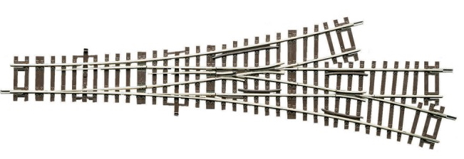

Concordo ma ... Ci potrebbe essere una soluzione 2B. Partendo dalla soluzione 2 ed utilizzando uno scambio triplo forse potresti salvare capra e cavoli ma si tratta di fare prove magari costruendosi una dima di cartoncino di uno scambio triplo (es l'art. ROCOLINE 42454) e ammesso che tu non ne abbia già uno a portata di mano
roco-42454-scambio-triplo-dww-15_01.jpg [ 90.53 KiB | Osservato 3386 volte ]
per verificare esattamente gli ingobri e la fattibilità.
Santino
EDIT: Opps sono arrivato tardi hai già risolto ... meglio così :wink:

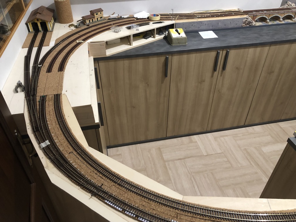

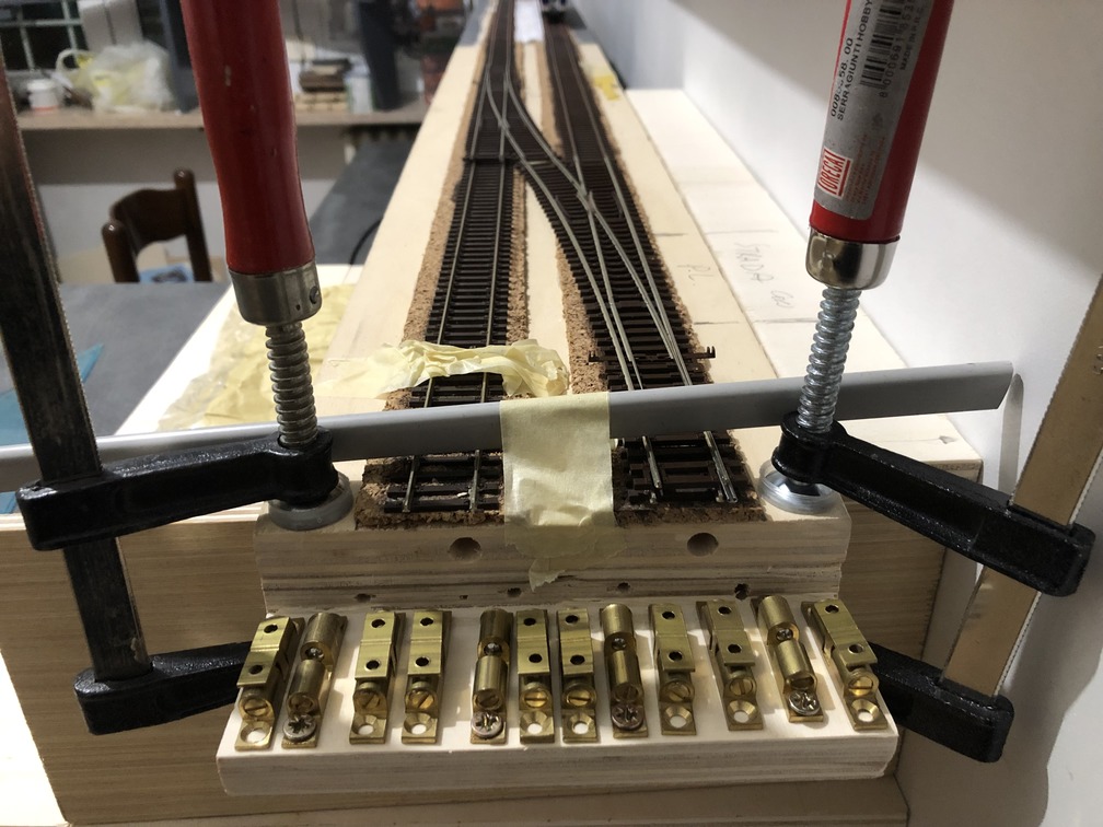

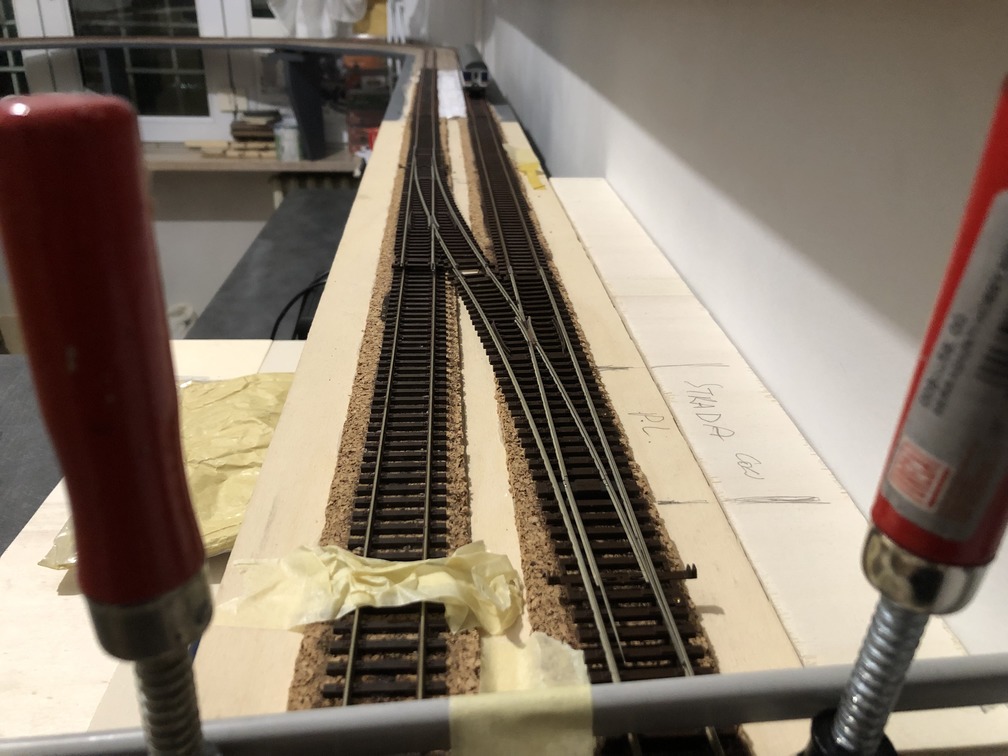

Visto che si sta parlando di realismo, ieri sera ho affrontato un´altra cosa che fin ora avevo lasciato nel cassetto.
Dunque la questione è che dal lato ponte, anche se allo stato attuale delle idee il circuito interno sarà analogico e quello esterno con il terzo binario in digitale, ma con i sezionamenti per eventuale passaggio in analogico, quindi due circuiti isolati tra loro, è possibile dal circuito interno passare al terzo binario anche se non di corretto tracciato, come da foto.
1.jpg [ 241.71 KiB | Osservato 3125 volte ]
Sul lato opposto , quindi lato monitor per capirci, dal terzo binario percorso non in corretto tracciato, non è possibile ritornare sul binario interno di corretto tracciato, per mancanza di scambi.
Quindi ieri sera ho posizionato al volo un paio di scambi nella parte migliore il più vicino possibile alla stazione. Siamo sul modulo fisso, tra il monitor e il modulo smontabile della porta. Qui la base sarà di 60 cm di lunghezza, come il mobile sottostante e una profondità di 45. Non mi piace ricoprire interamente il mobile sottostante.
2.jpg [ 163.74 KiB | Osservato 3125 volte ]
3.jpg [ 156.02 KiB | Osservato 3125 volte ]
In questo spazio, partendo da destra verso sinistra, prima dei binari, ci sarà il casello piccolo, la strada, nello spazio indicato con passaggio a livello, per poi proseguire con altre abitazioni, orti, alberature e altre cosette. Al di là dei binari sempre da destra verso sinistra, spezzone di abitazione con possibile ufficio postale, la strada, un piccolo distributore ( forse ), per poi proseguire verso sinistra con altri spezzoni di abitazioni.
La tavola prosegue e sto valutando altro. Ma è ancora prematuro.
 Oggetto del messaggio: Re: Plastico: Binari a tutti costi
MessaggioInviato: martedì 16 novembre 2021, 10:59
Messaggi: 1623

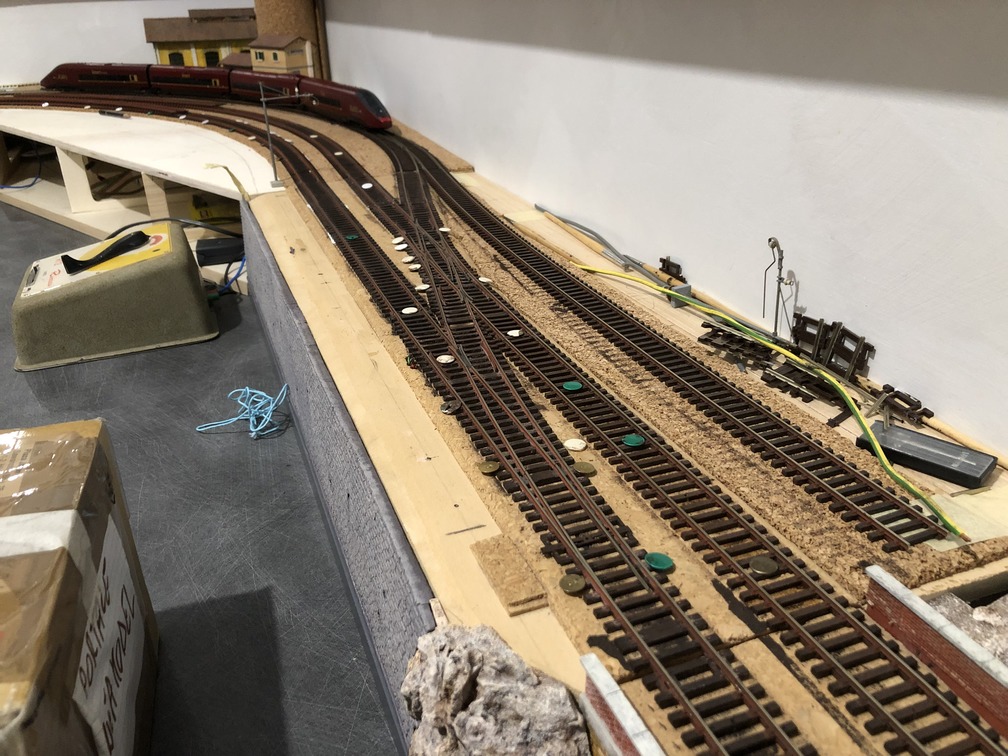

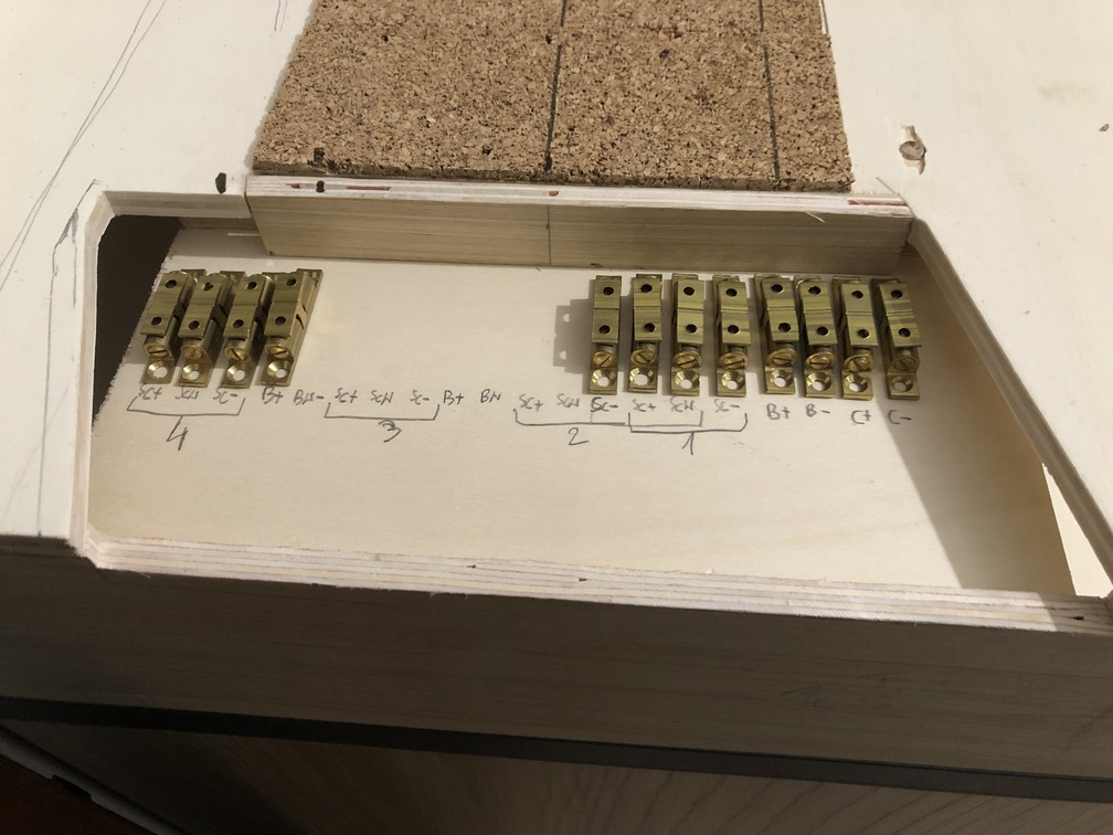

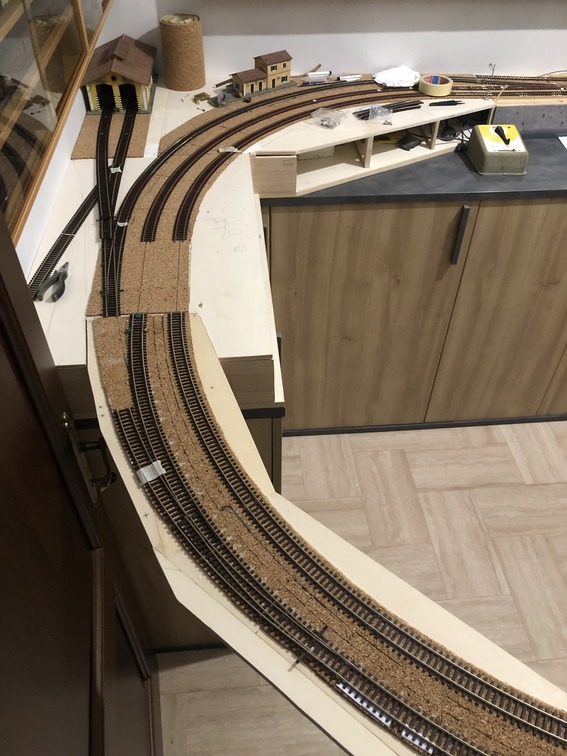

La nota dolente di questa operazione sono i contatti. Dal lato monitor, dovrei piazzare 12 ferma porta per i contatti:
2 per linea di corrente generica.
4 per i binari
6 per i due scambi da motorizzare
4.jpg [ 181.79 KiB | Osservato 3120 volte ]

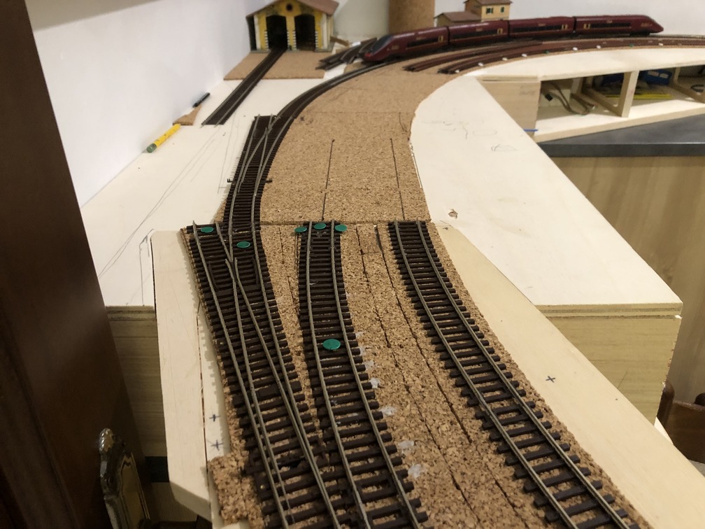

Sul lato opposto, dal modulo fisso verso lo smontabile della porta i contatti sono addirittura 20:
6 per i binari.
4x3 per i motori degli scambi, 2 sul modulo staccabile, 2 per gli scambi di cui sopra.
5.jpg [ 155.88 KiB | Osservato 3119 volte ]
Una bella selva. Mi serve qualche altro tipo di contatto. Non voglio mettere spine volanti che potrebbero alla lunga portare a rotture dei fili saldati, anche perchè non voglio impazzire nello smontaggio e rimontaggio.
