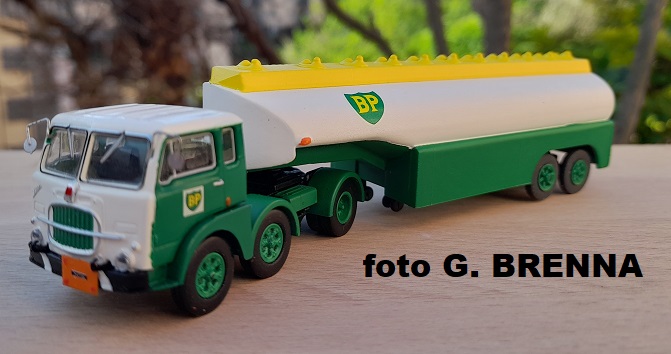

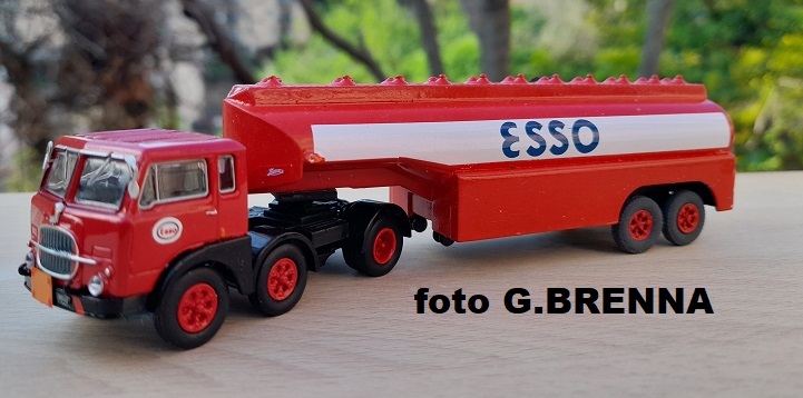

Completo la carrellata con due autobotti. Si tratta in entrambi i casi del FIAT 690T di Brekina. Il BP ha ricevuto la cabina dell'autotreno prodotto da Brekina, senza alcuna modifica, mentre telaio e ruote sono state riverniciate nel classico verde BP, fatto fare apposta dal colorificio sulla ricetta originale Lechler. Il semirimorchio è anche in questo caso l'intramontabile cisterna di Rivarossi, riverniciata ed a cui ho sostituito il tandem degli assi originali con uno di mio disegno 3D. Stessa sorte per il 690T ESSO.
Buona serata a tutti.
Guido

Complimenti Guido!!!! Modelli spettacolari .

Belle elaborazioni Guido, il compattatore mi ricorda poi una vecchissima modifica di almeno 30 anni fà su un modello Wiking, con la cabina del FIAT LIMA!

Uno più bello dell'altro anche questi modelli realizzati da G. Brenna. Deliziosi il 690 "Campari" ed il 643 con compattatore.
Una domanda per un dettaglio minore:
Vedo che sui 690 e relativi rimorchi "Invernizzi" e "eldorado" sono rimasti i fanali alti sui cassoni, oggetto di critiche all'uscita dei modelli brekina. Si è chiuso un occhio in quanto appunto un dettaglio minore?
Ciao Md.510.
Grazie per gli apprezzamenti.
Si, su quelle due macchine ha prevalso la pigrizia di non eliminare i fanalini posteriori, dato che non era necessaria una completa riverniciatura e/o modifica del frugone come nel caso del Borghi e del Campari.
Anche la "fregola" di voler vedere a tutti i costi l'effetto che fanno le decals ha avuto la meglio..... non ha niente di modellistico, è vero, ma è così.......

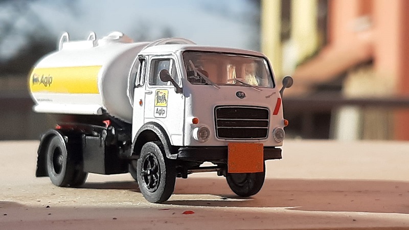

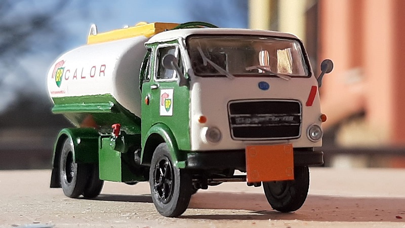

Per non stare troppo "pesanti" (soprattutto a tavola visti i giorni :lol:) mi sono occupato, massacrandoli, anche di medi-leggeri.
È il caso di alcuni OM Tigrotto realizzati partendo dal Lupetto Brekina

belli i lupetti, si respira anni 70 o forse anche più addietro.

Sono Tigrotti. :wink: :wink:
Rispetto ai Lupetti, che sono stati la base di partenza commerciale Brekina che ha fornito le cabine, al vero i Tigrotti avevo più capacità di portata.
Ale innanzitutto grazie per le risposte, ci proverò magari setacciando ulteriormente la rete trovo qualcosa di utile.
Bellissimi i Tigrotti (soprattutto l'Agip), complimenti per la tua/vostra passione, includendo anche Guido e tutti coloro che partendo da basi commerciali riescono a realizzare degli inediti stupefacenti.
