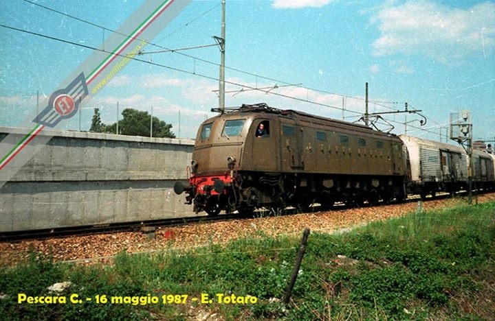

Ciao Robert, mi ha ingannato la mancanza di chiodatura sui frontali! Per celebrare il tuo treno ti allego questa foto, sulla vecchia Adriatica però!
image.jpg [ 137.33 KiB | Osservato 6687 volte ]
 Oggetto del messaggio: Re: PLASTICO: il plastico della Firenze-Roma
MessaggioInviato: mercoledì 15 gennaio 2014, 18:59
Messaggi: 327
Ciao Emilio,
bel foto di un convoglio bello che purtroppo non si vede piu. Bei tempi... !
Saluti, Robert

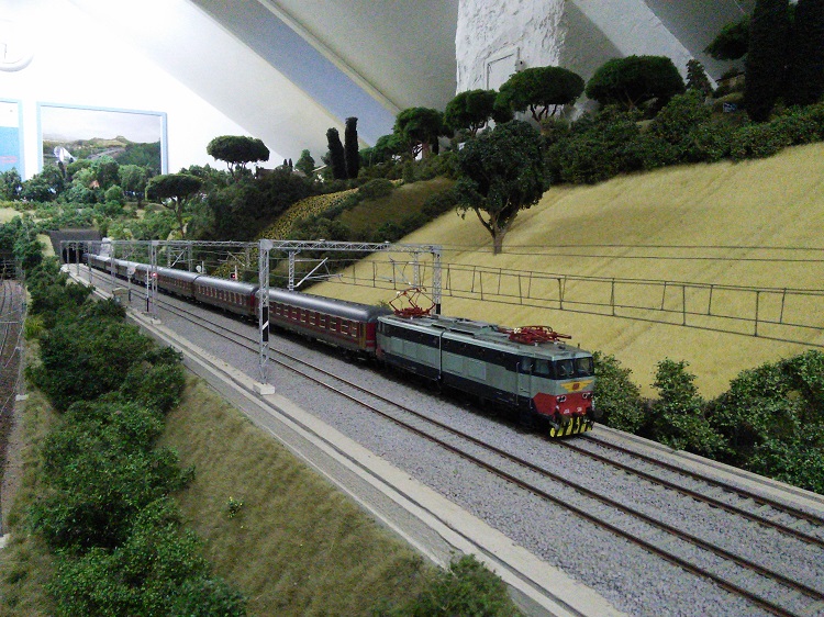

Ho cambiato l´epoca del mio plastico nella scena delle anni 80/90 (epoca IV). Come esempio ho allegato una Tartaruga R con "Italia Express" (Dortmund-Roma) e un Caimano con un bel espresso di carrozze X rosso fegato.
Cordiali saluti
Robert

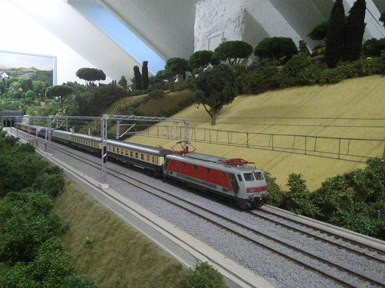

E 444R con Italia Express.jpg [ 244.21 KiB | Osservato 5579 volte ]
E656_espresso anni 80.jpg [ 235.37 KiB | Osservato 5579 volte ]
MessaggioInviato: sabato 30 agosto 2014, 7:10
Messaggi: 1648
Complimenti Robert, bellissima la tua DD, riusciresti a postare la composizione dell' Italia Express che hai fatto ?
Saluti da Marco :wink:
MessaggioInviato: domenica 31 agosto 2014, 22:26
Messaggi: 327

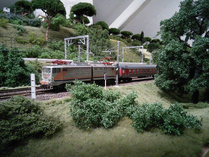

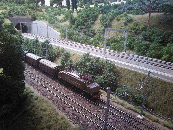

Ciao Marco,
l´"Italia Express" è quel convoglio con la Tartaruga R e gli carrozze tedesce BcX. Negli primi anni 90 questo espresso entre Firenze e Roma ha utilizzato la DD, alla testa una E444R, dopo un WL MU-FS, tre BcX DB, fino a 4 BX- FS, due BcX-DB, un WL MU-DB, un WL MU-FS e un bagaglioao FS D X1982. Il disegno del treno vero puoi vedere su TT Tema, no. 26, pag. 52/53. È vero, nel mio convoglio mancano qualche carrozze, soprattutto il WL MU- FS dopo la locomotiva e il bagagliaio alla coda. Ma il mio treno non è completato e proverò da perfezionarle. Dunque, il nome "Italia Express" è un po ispirato dal treno vero con qualche licenza nella realizazzione in 1:87!
Ecco qualche riprese di altre treni anni 80/90 sulla mia Firenze-Roma.
Cordiali saluti
Robert
