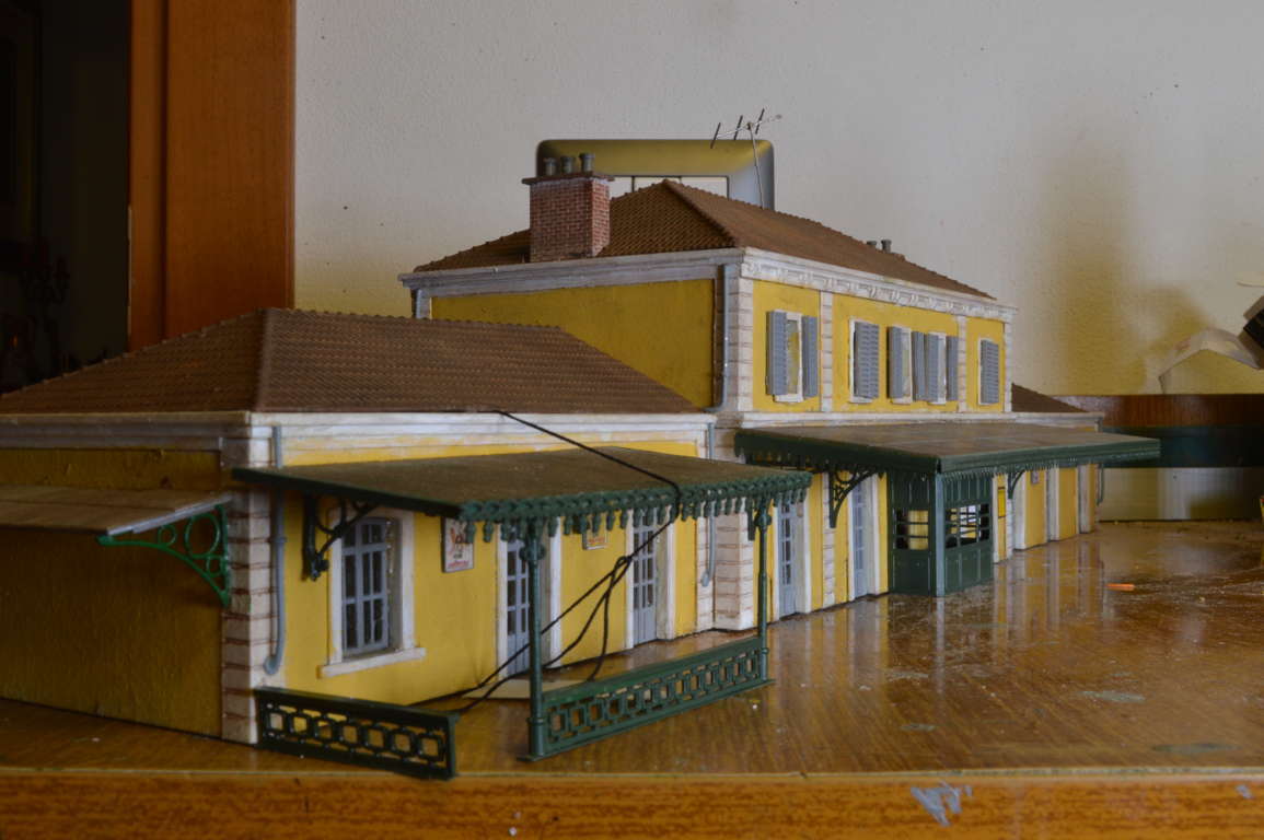

Ecco la nuova pensilina per la zona ristoro tutta in stile liberty che poggia su due pilastrini nello stesso stile, che ne pensate potrebbe andare bene? Appena le condizioni di luce me lo permetteranno ( la posizione del plastico è in controluce) posterò delle immagini del fabbricato nella sua sede definitiva.

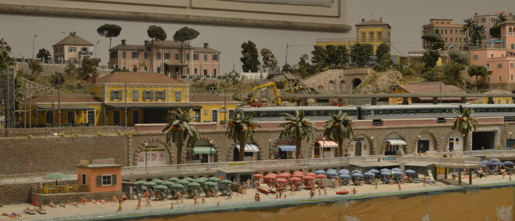

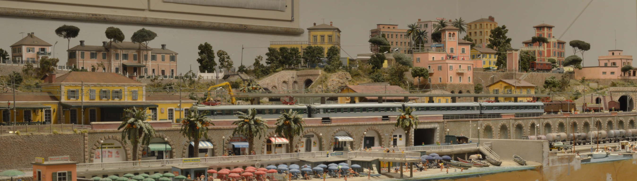

Come preannunciato ecco alcune immagini della tettoia del ristorante nella sede definitiva ed altre piccole finiture di completamento, ovviamente il tutto è solamente appoggiato.
Massimo

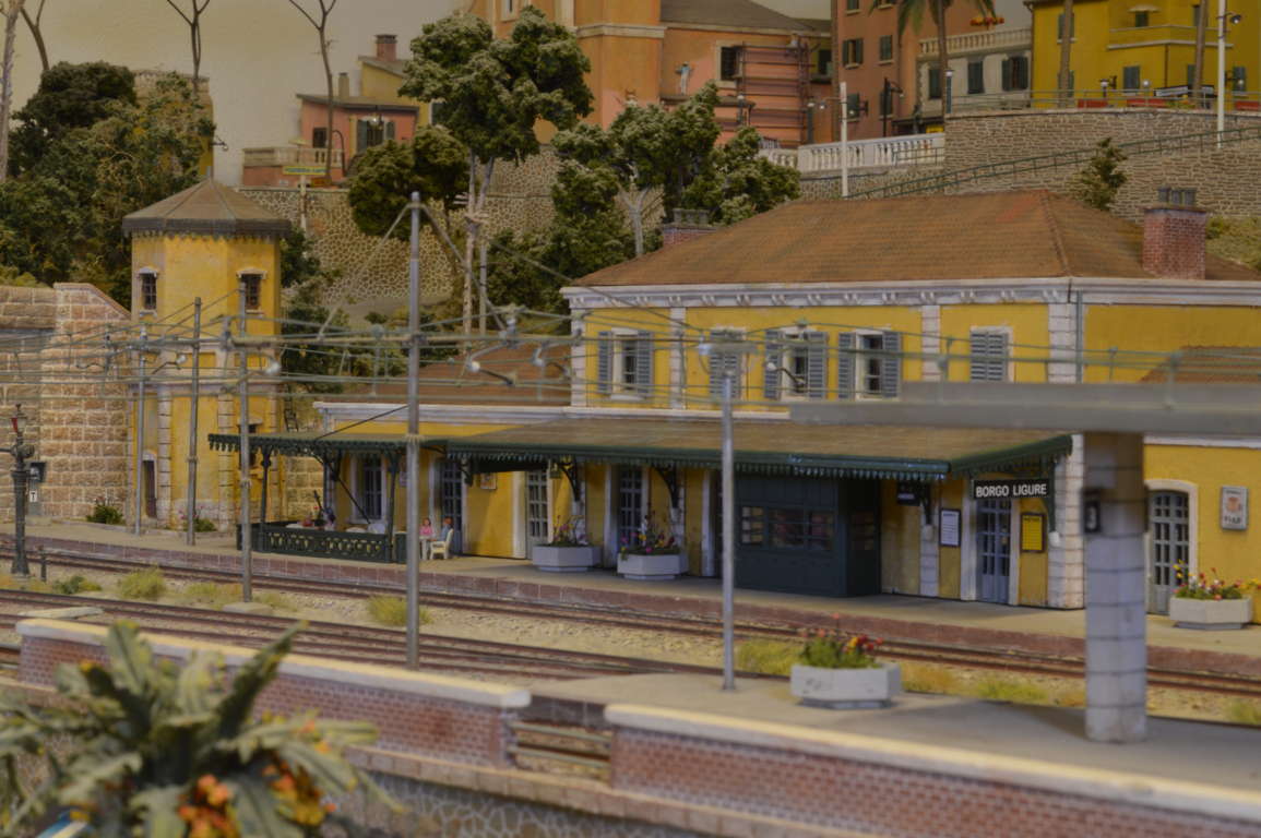

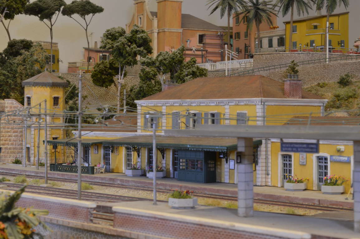

Alcune immagini del f.v. visto nell'intero contesto, fissato al marciapiede con viti autofilettanti e piastrine metalliche utilizzate come zavorra per appesantire i carri, con le ultime migliorie e le nuove cromie sembra riprendersi la scena divenendo protagonista (se si osservano le immagini precedenti si nota come con quei colori sbiaditi e privi di contrasti passava in secondo piano).
Massimo

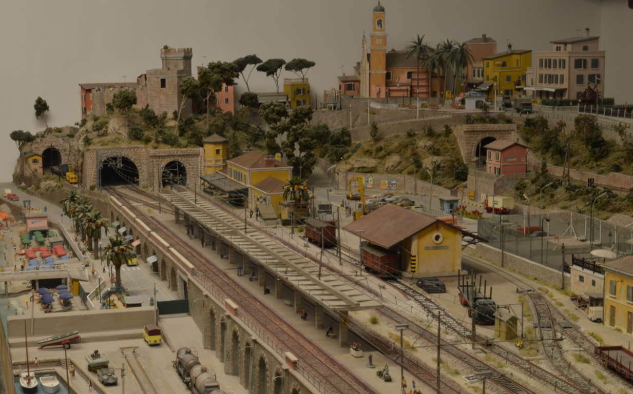

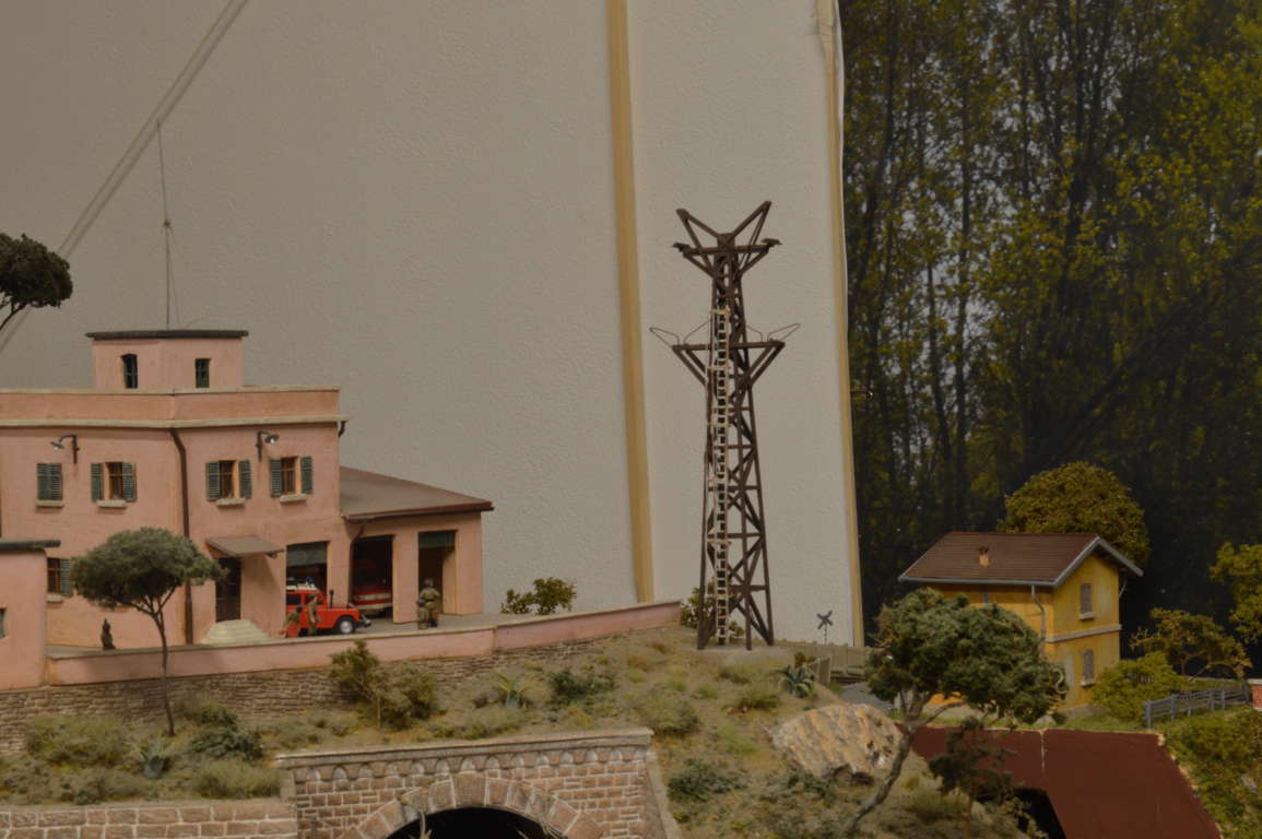

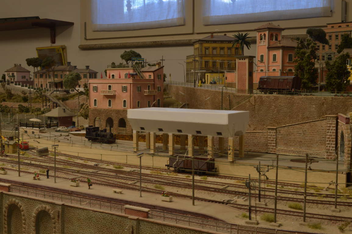

Realizzato un marciapiedi di circa 60 cm che prolunga il binario del f.v. consentendo così al primo binario di accogliere composizioni composte da 6 carrozze del tipo 1921, la modifica ha comportato lo spostamento del binario di scalo e relativo m.m., intanto stanno per iniziare i lavori alla radice est, dove sorgerà una stazione di arrivo dellla funicolare per trasporto carbone con relative strutture per lo scarico del materiale nei carri. Il primo ed unico traliccio è stato realizzato modificando una mia autocostruzione presente un tempo sul plastico raccordo cartiera.
Massimo

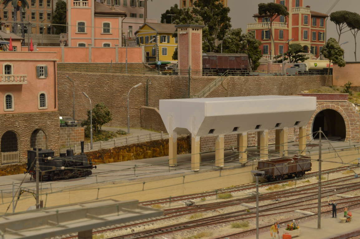

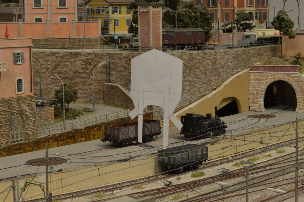

Questo è la sezione della stazione con annnesso silos per valutare l'impatto e gli ingombri, sono ben accetti consigli e/o suggerimenti anche su altre eventuali infrastrutture da posizionare sul rialzo, la lunghezza del fabbricato dovrebbe essere intorno ai 30 cm.
Massimo

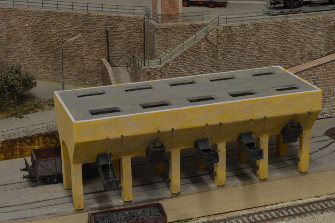

Realizzata la parte sottostante del fabbricato comprendente il silos, mancano alcune finiture e la posa delle bocchette con scivoli regolabili e richiudibili come al vero, le bocchette con relative discese sono state realizzate in due diverse misure quelle lato mare sono leggermente più lunghe delle altre vista la maggiore distanza con il binario, devo ancora decidere pensare se comandarle dall'interno oppure dal basso sempre con sistema a funi.
Nel frattempo sono arrivati i vagonetti, anche lì ci sarà un bel da fare per completarli.

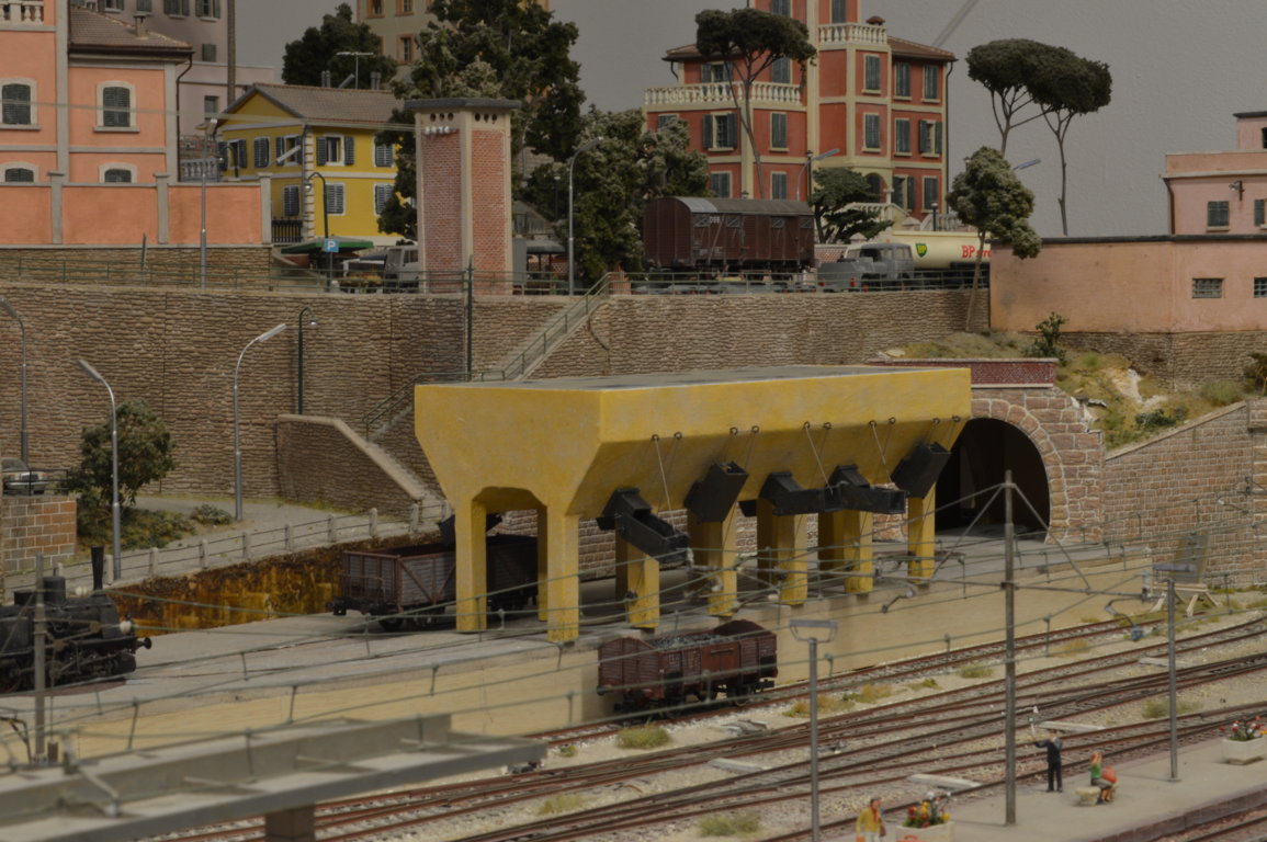

Altri aggiornamenti, mancano ancora alcuni dettagli e la parte lnferiore può dirsi terminata.
