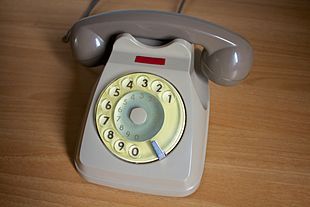

Alla faccia del digitale! :mrgreen:
Telephone_Siemens_S62.jpg [ 13.94 KiB | Osservato 9230 volte ]

Che nostalgia!
Mi ricordo una volta a spanne mi misi a fare il conto dei relé della centrale distrettuale, eravamo intorno al 1980, e venne fuori la cifra di intorno al milione. Poi c'erano tutte le altre centrali satelliti. Quando mi trovai di fronte al primo schema di un organo di centrale e poi lo vidi dal vero mi dissi che non poteva funzionare, ed invece!
