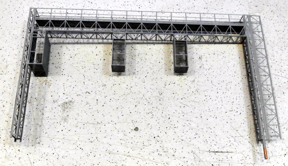

Anche il portale segnali incomincia a prendere forma.

È un kit di Linea Model.

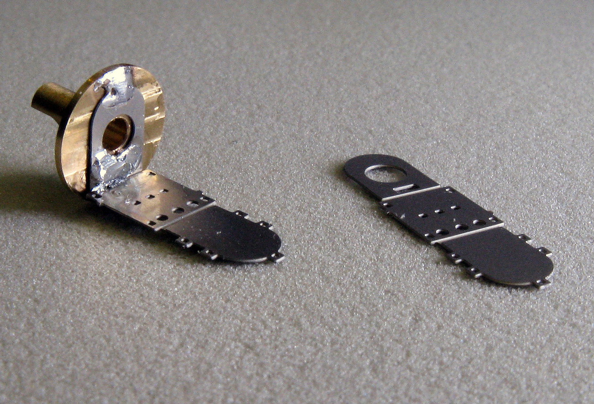

Intanto, per prima cosa si deve piegare il pezzo 14 (a destra) ed applicarvi la vela in ottone. Potrebbe anche essere incollata, ma preferisco la saldatura. Ho usato un saldatore piccolo con temperatura regolabile. È necessario che, in questo caso, la temperatura sia portata in alto, perché la vela deve essere tenuta in morsa, e ciò disperde molto il calore. Ho usato stagno da 0,5 mm, in quantità minima. Una volta saldato l'eccesso l'ho rimosso con una fresa. La saldatura l'ho fatta in due punti.

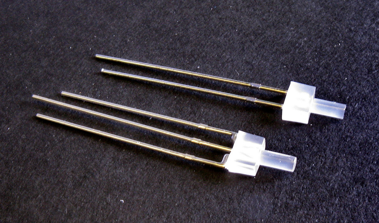

Con il kit vengono forniti 2 tipi di diodi, uno con 3 terminali, l'altro con due. La vela ha i colori rosso e verde. L'uso un tipo di diodo o l'altro influisce sui collegamenti elettrici, come chiaramente spiegato nelle istruzioni. Io ho provato con entrambi i diodi, nel caso del diodo con tre terminali ho trovato molte difficoltà nel collegare i tre fili. Nel caso del diodo con due terminali, i fili da portare al comando possono essere ridotti ad uno soltanto, con un accorgimento molto semplice, per cui ho optato per questo tipo di collegamento.

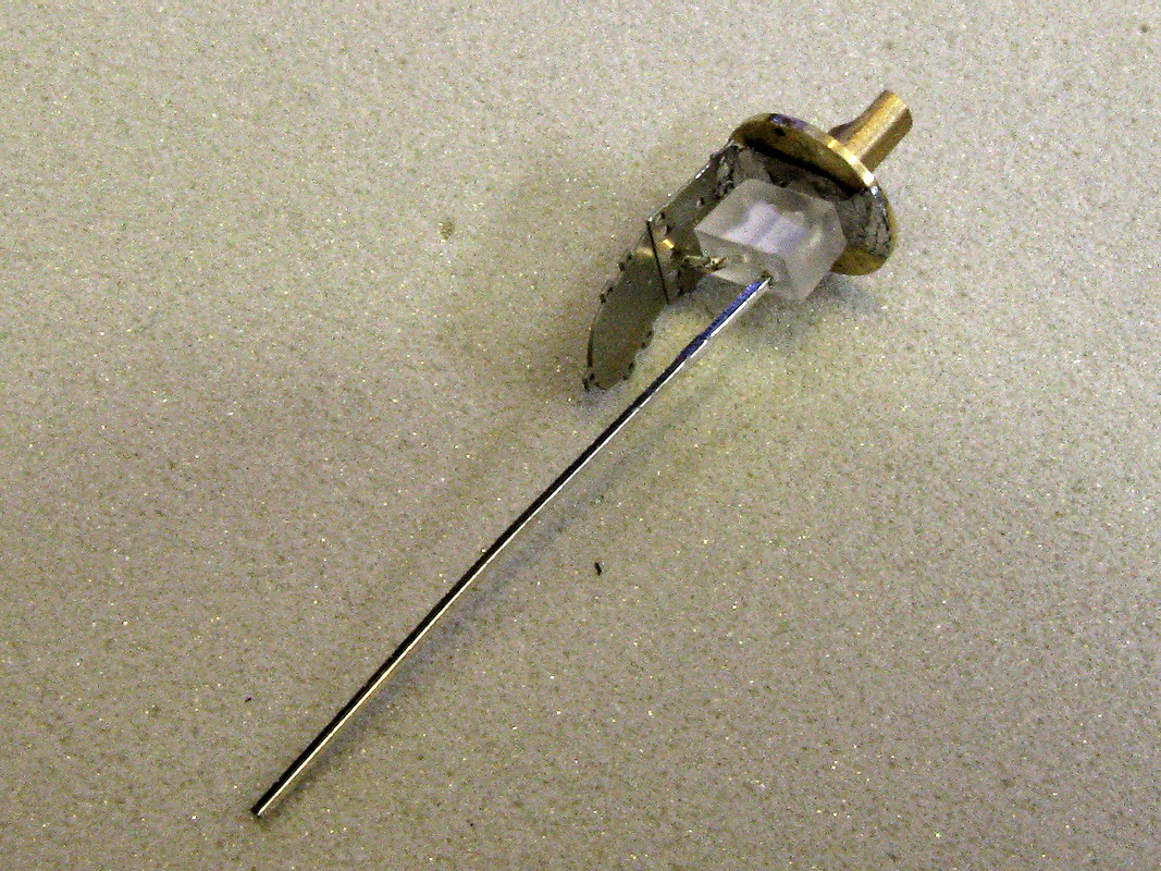

L'inserimento del diodo nella vela è difficoltoso, occorre ridurre il diametro della parte da inserire con una limetta per unghie, basta pochissimo ed entrerà con facilità.

Uno dei terminali del diodo può essere tagliato e piegato in modo tale da farlo entrare in contatto con la massa metallica della vela e saldarlo. Se si taglia il terminale più corto, con il positivo sull'altro terminale il segnale sarà al verde. Il terminale tagliato sarà a massa, insieme a tutte le altre vele, e collegando a massa tutto il portale segnali avremo risparmiato un po' di fili.

Si può scegliere quali luci avrà il segnale al momento dell'ordine. Comunque, in questo caso alimentando la vela in AC il colore dovrebbe essere giallo. Con il positivo sul terminale non a massa è verde, con il negativo è rosso.
