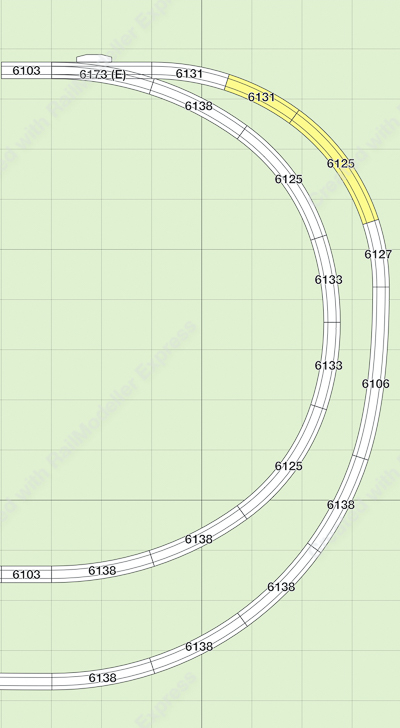

Ho modificato leggermente la variante con i deviatoi curvi (che tanto piacciono a Bomby :mrgreen: )
Utilizzando 4 flessibili alle estremità della curva formata dalla coppia di deviatoi curvi, ho potuto spostare il tutto verso destra creando lo spazio per due curve con raggio maggiore nella parte a vista.
Ribadendo che non ho mai avuto problemi di circolazione con i deviatoi curvi, questa soluzione mi sembra un valido compromesso: è realizzabile con materiale già in mio possesso e mantiene la parte a vista delle curve con il raggio massimo commercializzato da Fleischmann (64,7 cm).
Mi starei decidendo per questa soluzione...

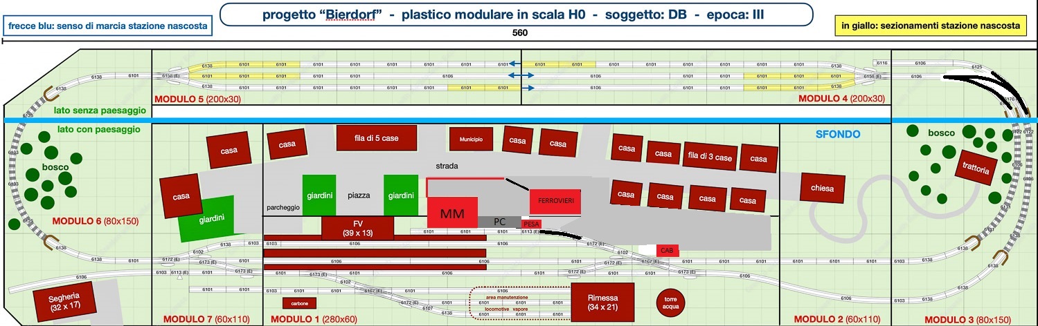

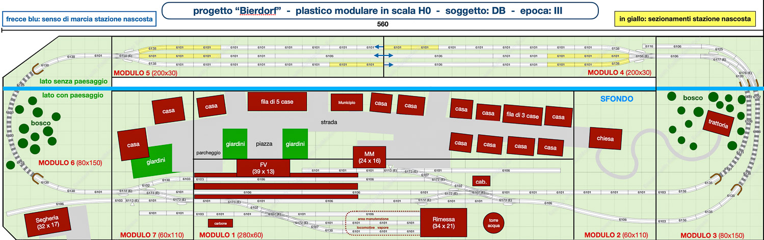

A questo punto ecco il progetto complessivo modificato.
Non l'ho più chiamato "definitivo" visto che i cambiamenti sono sempre in agguato :mrgreen:
Spostato MM a sinistra con piazzale asfaltato alla sua destra e interconnessione tra le due linee nella parte nascosta ottenuta con i famigerati deviatoi curvi.

come giustamente consigliato da Bomby la disposizione MM, pesa per occultare sgancia vagoni e piazzale con binario a raso ( ci puoi mettere una gru a ponte ), dato che usi un flessibile puoi fare una leggera S per guadagnare spazio dietro le case
la casa uffici e dormitorio ferrovieri con i due cancelli per accedere alle due zone movimento merci

Luca, lo so che tu dici sempre che non intendi acquistare nuovi rotabili. Ma è come se tu installassi un nuovo PC usando una scheda madre con processore 486: è antico in partenza!
Bisogna sempre pensare avanti, mai pensare mai. Io già sento il prurito con il 420 mm di raggio, il 36 è proprio un no-no. Non bisogna essere pigri in questo senso, magari viene un amico a trovarti e porta una locomotiva di costruzione più recente che non gira sulle curve da 36 di raggio, oltretutto messe dentro così a brutto grugno, ti trovi in problemi grossi.
Se preferisci non usare altri deviatoi, usane uno solo ma dritto come avevi mostrato prima.
E per la curva, se non ci stai in larghezza (mi pare di aver capito che sia questo il problema), perchè non tirare via quei 6103? :mrgreen:
Per le giunzioni, non c'è modo di modificarle, almeno quelle dei pezzi intermedi? Se c'è qualcosa entro cui si incastrano, si può pensare di eliminare l'incastro.

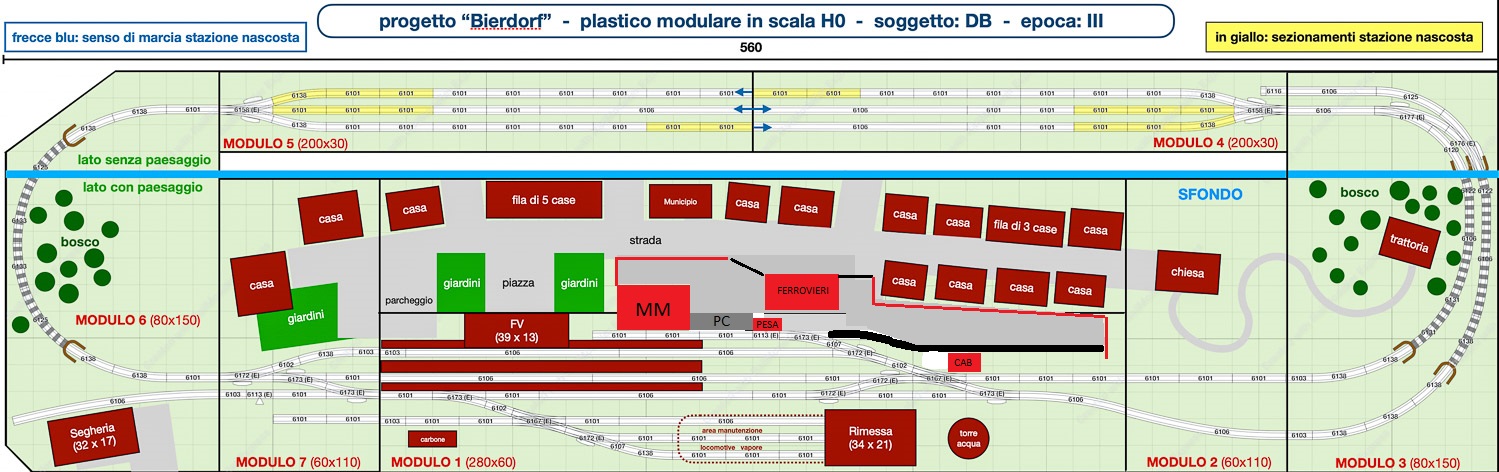

per usare quelli in tuo possesso puoi eliminare il DX del MM e usarlo nella linea principale mentre nella secondaria il curvo
penso sia un buon compromesso visto che nella secondaria sono previste composizioni modeste e nella principale non ci sono problemi

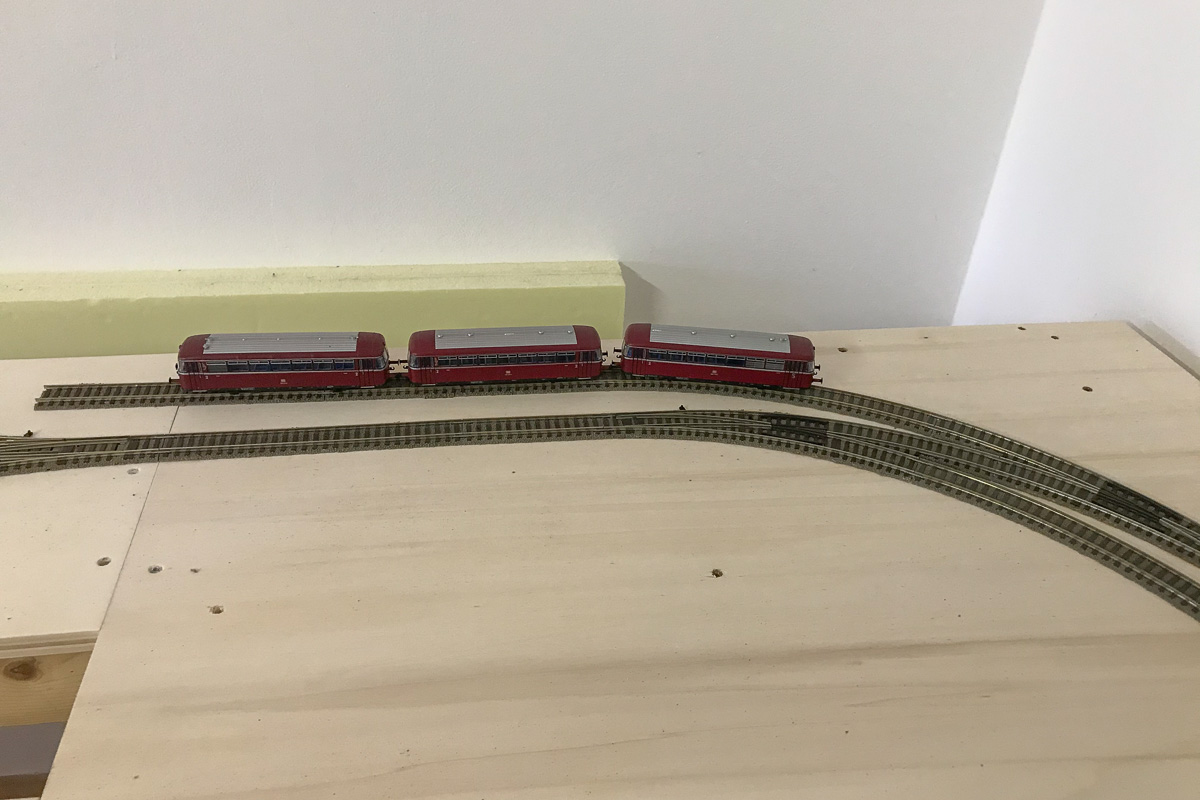

Ho fatto un pò di prove sul campo scoprendo un problema imprevisto: con la soluzione che impiega i deviatoi curvi il tronchino risulta troppo corto.
Anche se l'autobus su rotaia è molto compatto non c'è un margine di sicurezza per farlo fermare senza correre il rischio che l'ultima carrozza rimanga nell'area deviatoio con rischio di collisioni con treni che percorrono l'altra linea.
Una volta finito il plastico e montato lo sfondo questa manovra sarà alla cieca e mi sembra opportuno avere più margine di quello disponibile.
Per aumentare il diametro delle curve la stazione nascosta non è più centrata sul tavolato da 30 che ma un pò spostata verso l'esterno e quindi non c'è lo spazio per far correre un quarto binario, parallelo alla stazione nascosta.
Dovrei ridurre il diametro delle curve, decentrare la stazione nascosta verso il paese e allora si creerebbe spazio per un quarto binario.
Trovo però preferibile mantenere il più ampio possibile il diametro delle curve...
Sinceramente mi spiace modificare l'area MM. Cercherò un deviatoi diritto...
I curvi con il loro raggio da 36 cm non li userò.

Comunque non fatevi ingannare dal progetto.
In alcuni casi (ad esempio nel modulo 1) ho inserito il flessibile dove in realtà prevedo di usare 4 segmenti rigidi da 20 cm.
La ragione è semplice: per il progetto sto usando Railmodeller Express, l'unico sw gratuito che ho trovato per Mac.
Se non si acquista il sw completo si è limitati a 50 pezzi di binario per progetto.
Ho risolto spezzando anche il progetto per moduli ma nel caso del modulo 1 50 pezzi non bastano e allora in alcuni punti ho messo 1 art. 6106 invece di 4 art. 6101.
Ma in realtà non ho tutti i flessibili che appaiono nel progetto (mentre i 6101 avanzano...).
Ma un flessibile per realizzare la modifica che suggerisci ci sarebbe comunque...

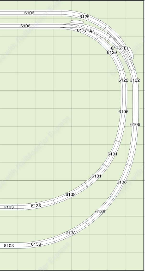

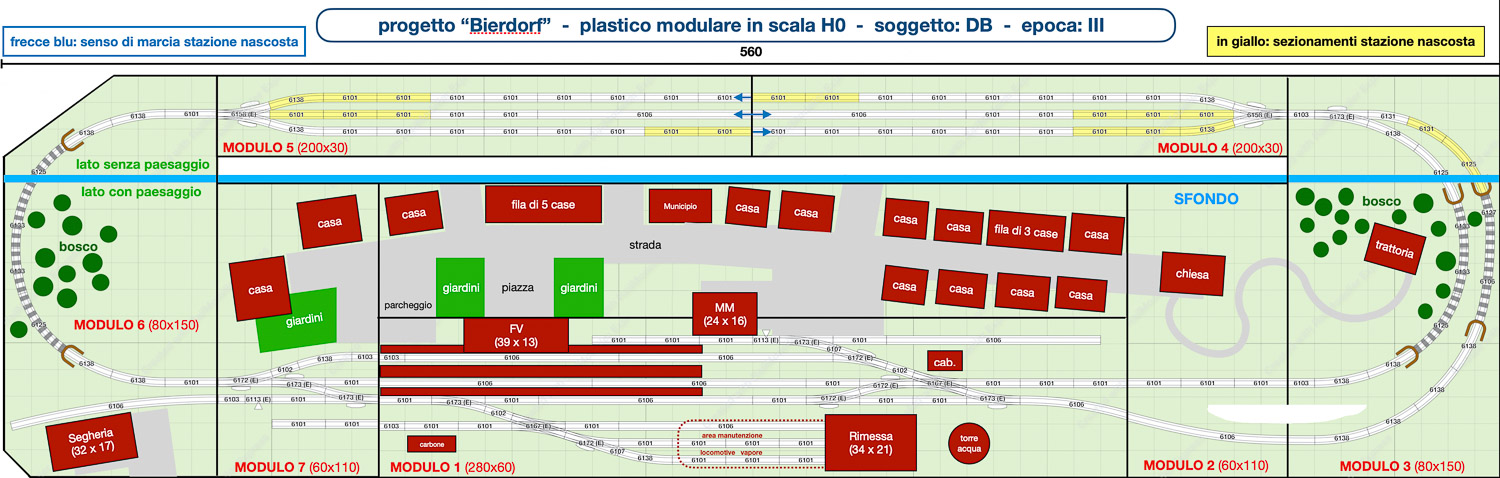

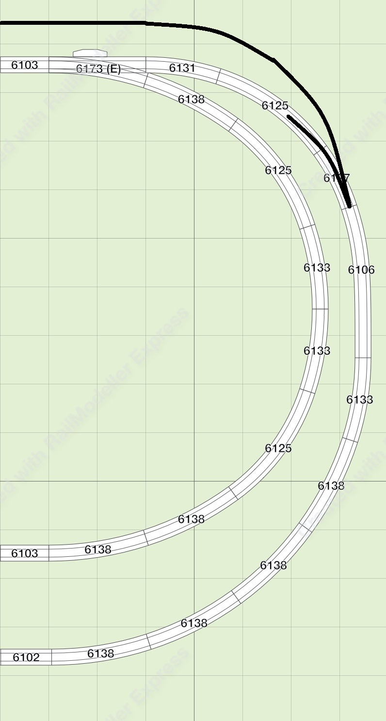

Ecco quindi il progetto modificato e il dettaglio della modifica apportata.
Le curve di sinistra e quella interna sulla destra sono identiche (il ramo curvo del deviatoio a destra ha la stessa misura dell'art. 6138 usato a sinistra).
In questo modo l'assoluto parallelismo tra la le due stazioni è garantito.
Gli unici punti in cui avrò dei giunti a fine modulo non perpendicolari al bordo del tavolato sono i passaggi da modulo n° 1 al n° 2 e da questo al n°3 in corrispondenza della linea secondaria.
Partendo dal deviatoio di stazione cercherò di realizzare con i binari flessibili un unico arco ben raccordato senza l'antiestetico tratto di rettilineo che inizialmente interrompeva la curva all'altezza del modulo n°2.
Riguardo questo specifico dettaglio il progetto non è ben disegnato, la curva sarà raccordata meglio...
Ho anche pensato di realizzare una leggero rilievo del terreno nel tratto tra i due binari sulla destra per giustificare il fatto che i binari non corrano paralleli ma divergano.
E' rappresentato da quella grossolana area bianca che ho inserito nel disegno.
Che ne pensate?
A questo punto direi che "congelo" il tracciato, altrimenti non inizio mai a lavorarci... :mrgreen:
Rimane da valutare l'opportunità, che mi sembra interessante, di piegare il tronchino di destra delle zona merci, per allontanarla un pò dalle abitazioni.
Solo in un secondo momento l'eventuale piattaforma girevole...
