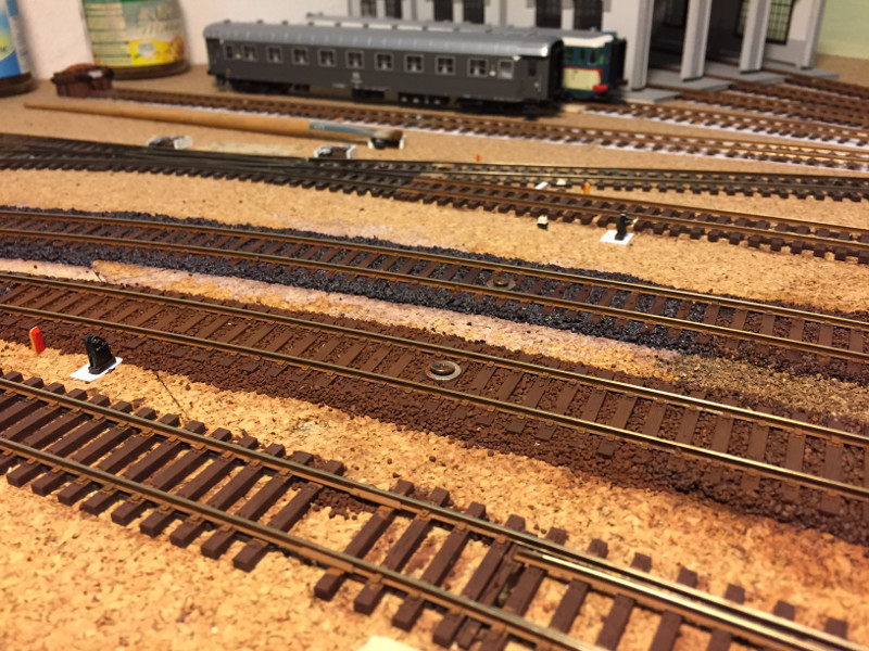

Non male! Sono certo che il risultato finale dopo la sporcatura sarà ancor migliore e toglierà un po' di lucidità alla massicciata.
Buon Natale
Giuseppe

Bella :o
Cosa hai usato?Come hai proceduto per verniciare i binari?

Bruno Van Dynck a pennello per le traverse
Ruggine Koemo a pennello per le rotaie
Massicciata Woodland Scenics bianca poi ricolorata seguendo metodi letti qui sul forum ( a mollo in bacinella con colore ),
Sara' da invecchiare con Terra di Siena per toglierne la lucentezza dovuta alla colla ed aggiungere erbacce e quant'altro...

Il risultato non mi dispiace anche se prima di essere incollata la massicciata aveva un colore davvero fantastico...ma non poteva rimanere ' libera '..
IMG_0556.JPG [ 204.67 KiB | Osservato 9001 volte ]
Nella foto si vedono tre steps :
- Binario in basso: massicciata pronta per essere incollata ( fino a 6 traverse alla destra del binario )
- Binario in alto : massicciata subito dopo la colla ( Almorose diluita a circa il 40 % data a gocce )
- Entrambi i binari la parte finale a destra : massicciata a colla essiccata e lieve pennellata si terra di Siena.

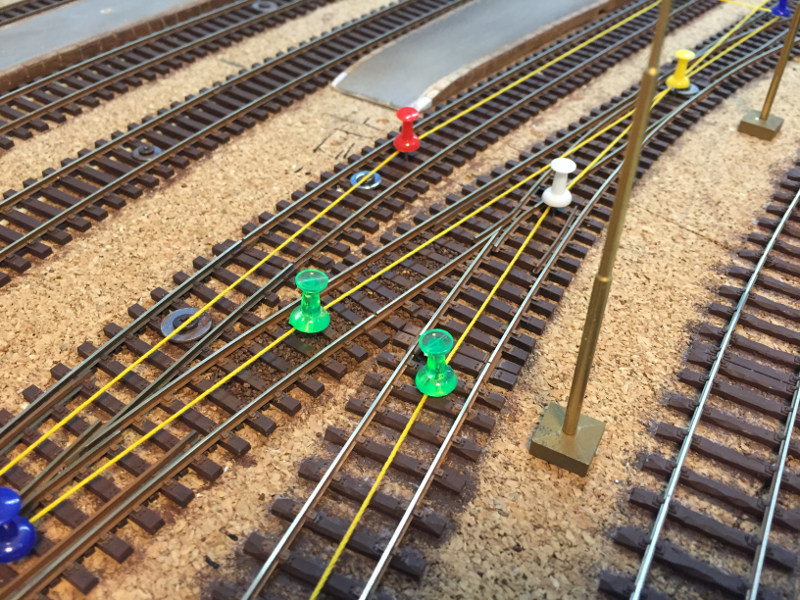

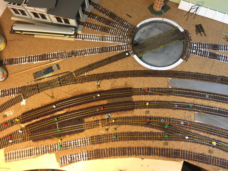

Ciao a tutti,
Visto l'appagante risultato delle prove di massicciata ( e' come la volevo ) per poter avanzare nella posa ho la necessita' di forare e mettere le basi per i pali della linea aerea in modo da poterli annegare poi nel pietrisco..qui di seguito una prima tracciatura della catenaria per i rilievi dei pali.

Che ne dite ? Puo' andare o c'e' qualcosa di sbagliato ?
Saluti.
Elvino

Interessante il metodo della tracciatura ;)

Si niente male davvero, rendono bene..
Si e sopratutto molto pratico. Presto spunto dal sito di Marcello ( PT ).
Qui di seguito un piccolo contributo video della tracciatura eseguita.
http://youtu.be/ZyJXEbLBgXY
Elvino
