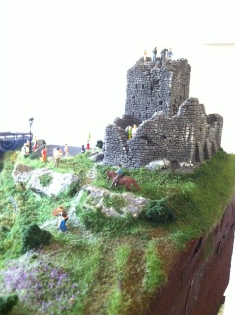

Io ci provo, anche se so che lo scorcio riprodotto ha bisogno di altre migliorie (alberi).

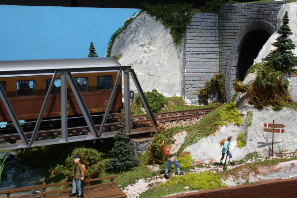

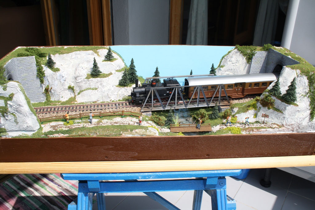

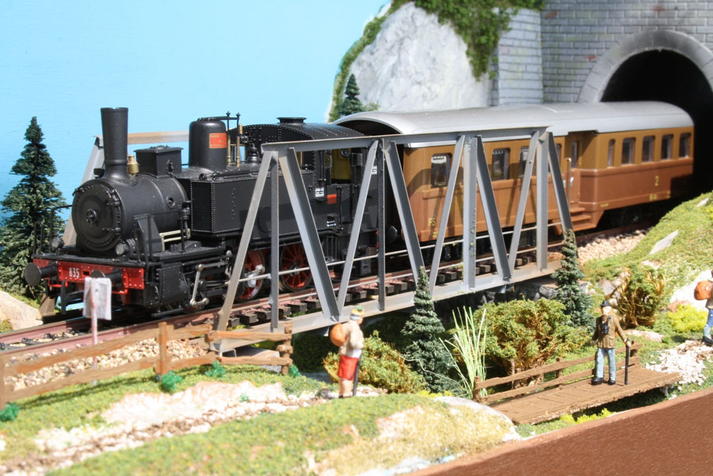

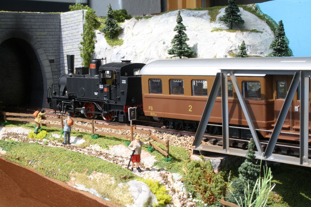

Salve a tutti. Aggiungo i miei due centesimi, conscio delle ben superiori capacità dimostrate in precedenza...
Non potendo dedicarmi al plastico in questo periodo ho realizzato un "espositore" dove poter fare qualche fotografia o mettere qualche modello a "prendere aria".
Il modulo è 60cm x 20cm, alto 18cm. La lunghezza utile del binario (tra i due fondali delle gallerie) è di 61cm.
Naturalmente ho realizzato anche la copertura in plexiglas da 2mm, che nelle foto è stata rimossa.
Ora un amico mi ha dato l'idea di un diorama con casello e passaggio a livello, ambientato in pianura. Chissà...

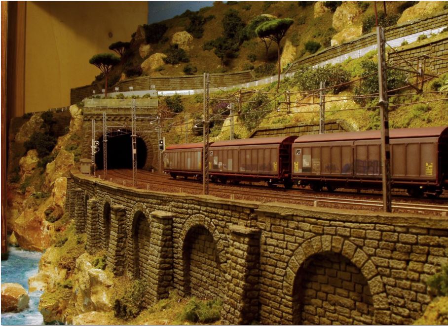

Carri chiusi

L'ultima foto di Eurostar è molto bella, d'effetto, secondo me andrebbe però corretto il tipo di luce sulle impostazioni della macchina fotografica, per ottenere anche con luce artificiale un effetto più "neutro", mi sono permesso di fare una leggera correzione veloce alla foto.
Beninteso questo è mio parere che può sicuramente essere soggettivo

Ciao Carlo, hai ragione infatti ho cercato di ottenere qualcosa di meglio in postproduzione. Originariamente la foto tendeva molto al rossastro. Ho quindi provato a fare qualche aggiustamento sulle impostazioni di colore/luci/saturazione/temperatura colore su un programma per maneggiare le foto, ma io non sono molto pratico. Sulla mia macchina fotografica si può impostare la fonte luce come solare/artificiale classica (c'è un simbolo di una lampadina) o neon. Ho usato neon. Poi c'è una regolazione ISO, che da come ho capito è la sensibilità alla luce, che ho regolato a 80 (sono disponibili 80/160/320). Ho usato il diaframma tutto chiuso (regolazione Fno 8.00, disponibili da 8.00 a 2.8 ) Di queste disponibili quale sarebbe meglio usare come settaggio?

Per il diaframma va bene come hai fatto a tenerlo tutto chiuso, per la sensibilità ISO va bene 80, se invece per la luce ci sono solo queste tre scelte senza altra possibilità di settaggio, od un sottomenù per regolazioni differenti, fai anche qualche prova con settaggio su luce artificiale, oppure usa, come si faceva con l'analogico, un leggero filtro blu correttivo, a meno che tu non abbia la possibilità di usare qualche altro tipo di lampada da usare quando fai le foto.

Scorci spettacolari Fabrizio,molto realistici,l´invecchiatura dei carri poi é fantástica,gli hai elaborati tu? se si come hai fatto il lavoro?

Grazie Carlo. Proverò a guardare meglio nel manuale della macchina se sono presenti altre regolazioni a riguardo della luce, proverò poi a scattare la stessa foto con i tre settaggi luce differenti, per vedere quale soluzione è la migliore. Posso anche provare a usare solo la luce stanza o solo la luce sopra il plastico, farò qualche prova.
Bruno, grazie per i complimenti. Si i carri li ho elaborati e invecchiati io, si tratta di un kit di montaggio. Per la sporcatura, dopo aver verniciato il carro nei colori rosso vagone e alluminio ad aerografo, ho usato una tecnica mista di aerografo e terre. Ho invecchiato prima le pareti scorrevoli, poi ho fatto le pezzature e messo i graffiti (decal), successivamente ho completato la sporcatura con un altra leggera passata di aerografo e poi ho steso le terre. Infine una mano di trasparente opaco.
