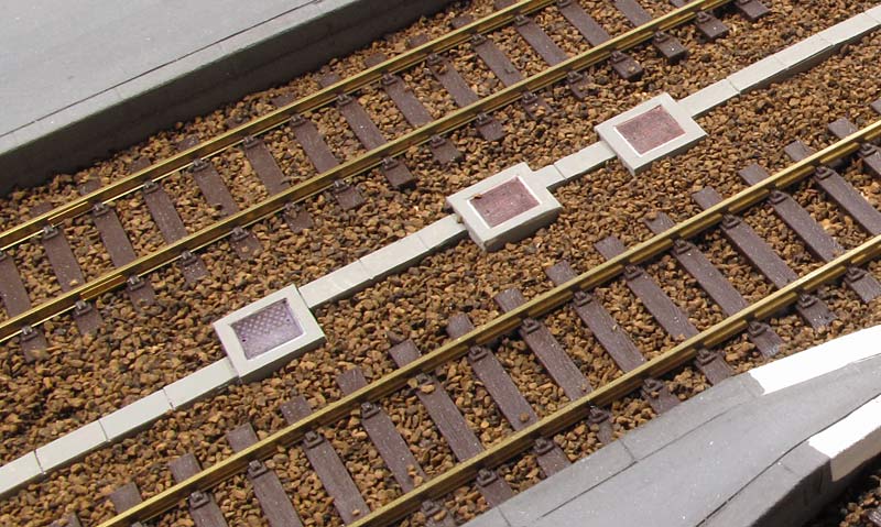

I lampioni a cetra da interbinario sono stati “revampizzati” con una bella mano di vernice color alluminio, calza nera, base quadrata per facilitare l’appoggio e led ingialliti. Sul marciapiede ho piazzato anche un chiusino fatto a computer accanto a ogni lampione.
I[/i]
Volevo farvi partecipi dell'inconveniente che invece ho avuto io relativamente alle lavorazioni effettuate a mezzo stampante.
Tutti i chiusini posati oramai circa un anno fa, e realizzati a mezzo plotter, stampante laser o a getto di inchiostro, su carta fotografica e/o di alta qualità, oppurtunamente trattati con trasparente protettivo hanno deciso di farmi la bella sorpresa di sbiadirsi tutti! La stessa sorte stanno avendo anche le scritte varie ed i tabelloni! Attenzione quindi ad utilizzare tecniche più stabili e durature nel tempo.
Ad oggi sto provvedendo alla sostituzione di tutti i chiusini con altri in fotoincisione, anche il realismo ci guadagna.
Date un occhiate alle foto postate sul mio 3D

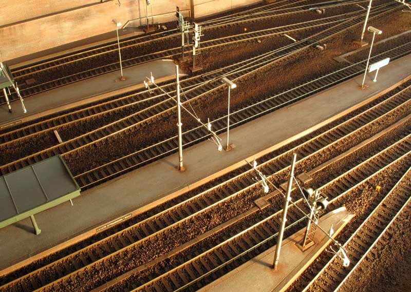

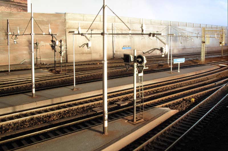

Mentre finisco il cavalcavia a est della stazione, ho approfittato per fare un paio di foto al tramonto :D

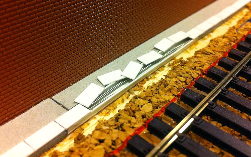

Vorrei chiederti una cosa: dove hai preso le canaline, quelle indicate dalla freccia rossa, per intenderci? Insomma, quelle specie di mattonelle che nella realtà servono a coprire i cavi e (credo) le tubature?
Mi farebbero molto comodo.

Le canaline non le ho prese... le ho fatte! ho tagliato delle stricioline 4mm di cartoncino spesso 2mm larghe 4mm sulle quali ho incollato una ad una le mattonelle (foglio F4 Fabriano tagliato a rettangolini). Verniciato in grigio e posato. Lavoro abbastanza veloce.
I tombini sono fatti allo stesso modo, con la differenza che la riproduzione del tombino stesso è fatta a computer e stampata. Spero di essere stato chiaro nella descrizione...
canaline.jpg [ 96.48 KiB | Osservato 7424 volte ]
