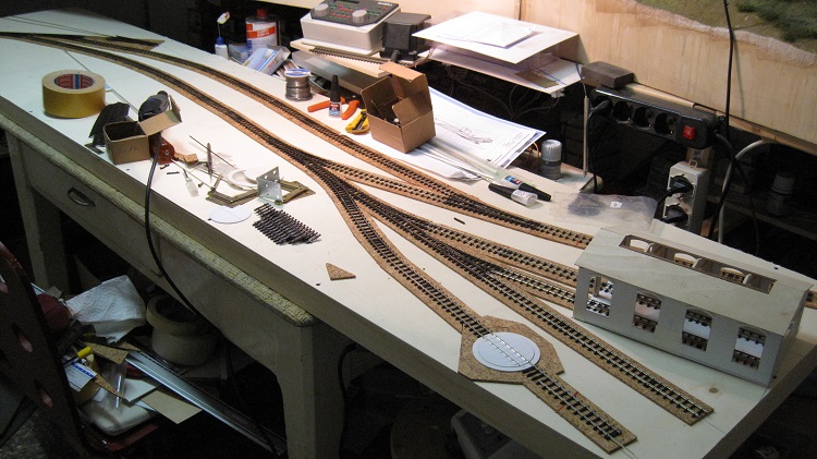

Questo è il piano di binari della stazione di Pollino, a s.r., 12mm, manca ancora lo scalo merci di cui si vede traccia all' estrema destra della foto, quello scambio solo, soletto. A sinistra si vedono il binario di fine linea, la prosecuzione, come spesso accade anche al vero, non è mai stata realizzata, due binari tronchi solo per la rimessa automotrici, uno, scoperto, per le carrozze, ed un raddoppio per riportare in testa la loco, al ritorno. Dimenticavo, c'è anche la piattaforma girevole per girare le emmine e le piccole loco tender.

Vedo che stai lavorando. mi fai venire voglia anche a me. Graziosa la piattaforma, come l'hai fatta? funzionerà?

La piattaforma, adesso è semplicemente manuale, forse lo resterà, con movimento a filo, in futuro.
Era manuale anche al vero.

Ciao Fabrizio,
potrei sapere le dimensioni complessive del modulo della stazione del Pollino?
L'armamento è il Tillig H0m?

Interessante, sopratutto la piattaforma girevole......
hai qualche foto in più od i disegni?

Due domande, due risposte:
Binari, deviatoi Tillig in H0m, sia montati che in kit, ad alcuni sono stati tagliati dei pezzi per compattare le deviate, i binari di linea e raddoppio sono profilati cod75 Peco, infilati dentro traversine Tillig, mentre quelli dello scalo merci e del binario di giratura, cod60 Peco sempre con traverse Tillig.
Piattaforma, da 5,5m, realizzata in plasticard, disegnato e tagliato col compasso, basta mettere tutte e due le punte di acciaio e ripassare il taglio più volte. Per il disegno, appena lo ritrovo..... :wink:
