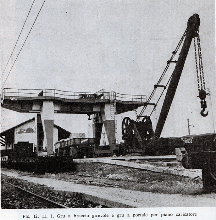

Non so se l'installazione è la stessa, ma guarda questa foto (Impianti ferroviari, tecnica ed esercizio, L. Mayer, CIFI 1970):

Ci assomiglia parecchio!

bellissima foto Bomby!!!! grazie!
sembrerebbe proprio Bagni di Tivoli!!!
la gru ha i praticabili che girano intorno ai cavalletti, ma potrebbe essere un particolare modificato
successivamente, per il resto sembrerebbe proprio lei!
il M.M. è identico, il paracarri è di quel tipo, il piano caricatore ha lo stesso muro in mattoni!
direi proprio di si!!!

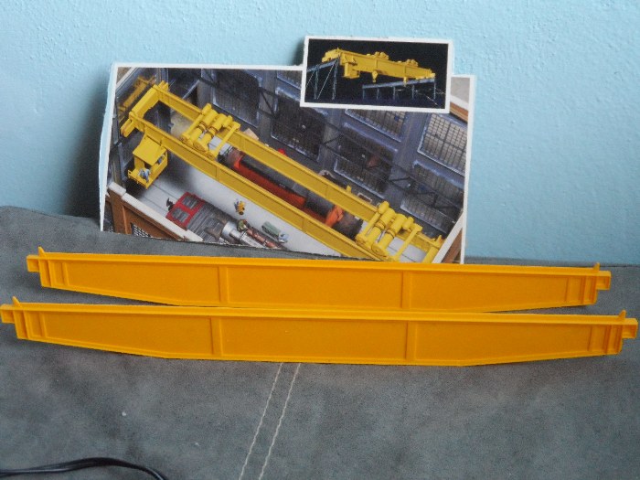

Ciao Best, quanto all'utilizzo di parti commerciali, segnalo la produzione (Walters USA) di un carroponte dal quale potresti utilizzare molte parti, le due travi principali e tutta la zona argani (tamburi) con relativo carrello.
Hai necessità di renderla funzionante?
P.s. io ho il carroponte di cui sopra, ma devo ritrovarlo in mezzo a del materiale ammucchiato( :evil: ), dopodichè ti posto la scanzione della scatola.

in effetti la ricerca di un prodotto commerciale mi servirebbe principalmente per realizzarlo funzionante!
comunque non è una priorità il fatto che funzioni, nella mia ambientazione della stazione
il carroponte era ormai in disuso e non più funzionante, quindi vorrei almeno restituire questa situazione!
grazie per i suggerimenti, farò qualche ricerca! :wink:

Trovato il carroponte che avevo messo tra altri pezzi e ritagliato un pezzo della scatola a mo di istruzioni (ma è un kit di banale intuizione di montaggio), ergo non possiedo ne istruzioni ne tantomeno il codice del prodotto, comunque ti invio le immagini aggiungendo in parte ciò che ho detto prima: è possibile recuperare le travi principali (sono robuste e praticamente ponte all'uso) che andranno oppurtunamente integrate dai fazzoletti di rinforzo e dai camminamenti, puoi recuperare anche il carrello portatamburi e, volendo, anche i bolzelli anche se per questo tipo di gru ci vorrebbe un bolzello con doppio arpione.

bello il tuo carroponte Ale! grazie per averlo mostrato!
