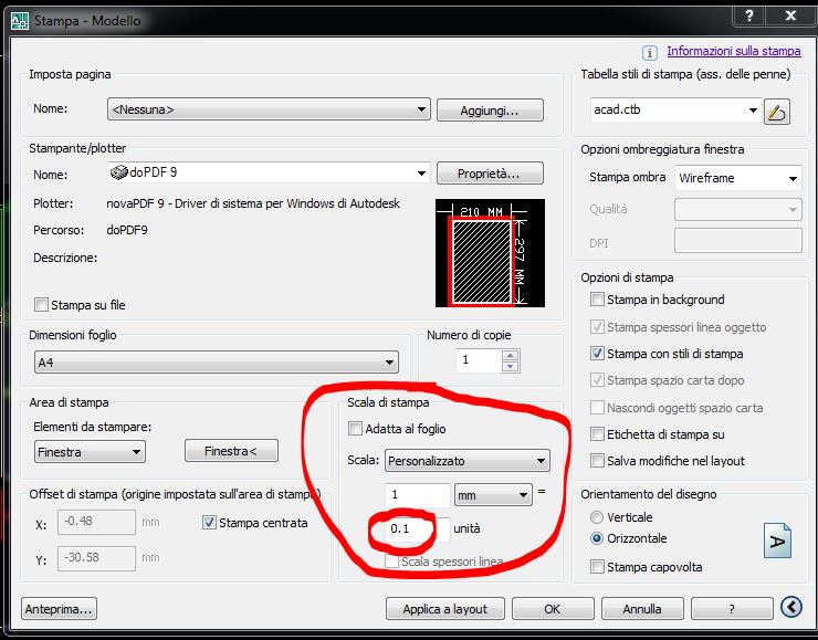

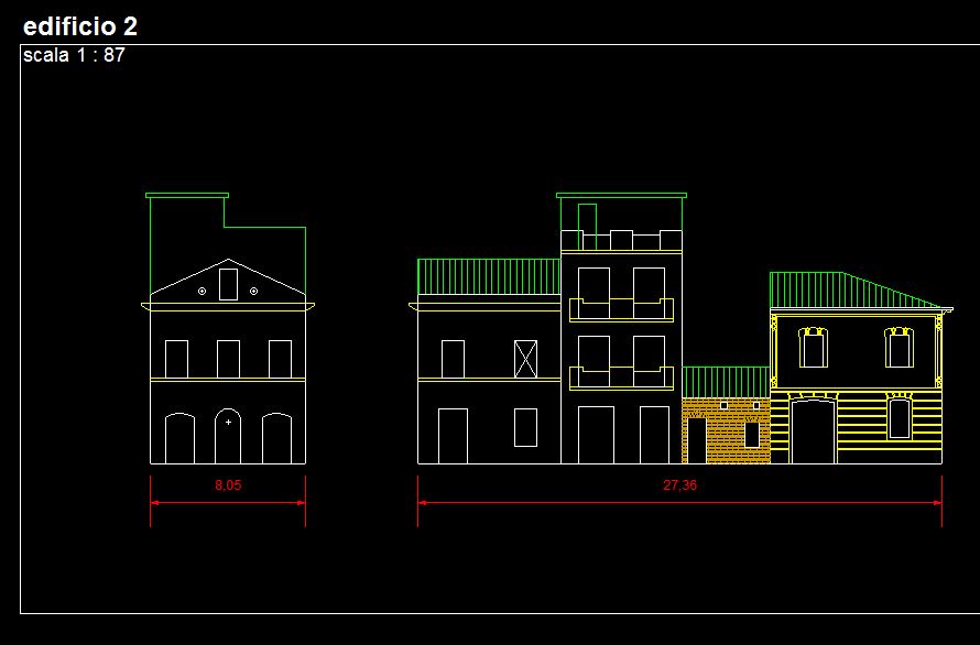

Ora sono riuscito ad aprirli usando autodesk viewer, grazie mille!!!!
Però le dimensioni me le dà piuttosto ridotte, dell'ordine di 26X8 mm l'isolato con l'edificio con la vetrata, ad esempio.....
Mi sembra strano..... :( Dove sto sbagliando????
Grazie mille!!!!
 Oggetto del messaggio: Re: COME FARE: Isolato edifici stile italiano
MessaggioInviato: mercoledì 11 novembre 2020, 13:38
Messaggi: 174
Non sbagli nulla, semplicemente le unità di AutoCAD sono in centimetri, qui ti ho quotato le esatte misure dei due prospetti in centimetri:
Cattura1.JPG [ 56.44 KiB | Osservato 9164 volte ]
o meglio...per me una unità sul disegno è uguale ad un centimetro stampato, quando stampi usa queste impostazioni:
Cattura2.JPG [ 93.51 KiB | Osservato 9164 volte ]
Io disegno sempre in scala 1 a 100 per comodità progettuale diciamo...poi moltiplico il tutto per 1,14942 (fattore di scala per ottenere la scala H0 cioè 100/87=1.14942) ed ottengo il disegno nella nostra scala di riferimento.
Nel file AutoCad che hai scaricato è già tutto in scala, non devi fare altro che stampare (o modificare se ne hai necessità); casomai non fosse chiaro domanda pure, non preoccuparti.

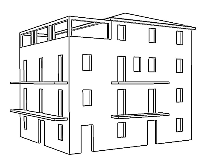

Nuovi progetti in corso, questo è il primo, semplicissimo e di veloce esecuzione...:
idea.jpg [ 43.17 KiB | Osservato 8775 volte ]
...a presto!

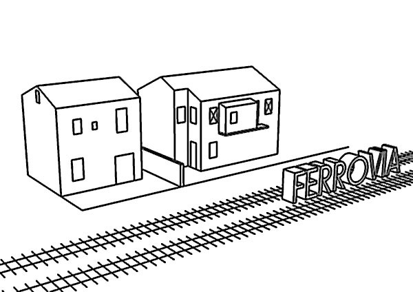

Qui invece ci avviciniamo finalmente ai binari! E' un edificio a confine con la ferrovia, solo la tipica staccionata FS lo divide dai binari...
id.jpg [ 44.71 KiB | Osservato 8286 volte ]

carpentiere ha scritto:
Il materiale sarà cartoncino compatto (quello grigio per intenderci) di 3 mm di spessore.
Gli infissi saranno stampati e tagliati in cartoncino da disegno, mentre saranno in legno compensato inciso per i portoni del piano terra, le modanature le realizzo sempre in cartoncino stampato e ritagliato, successivamente colorati in marrone/verde a seconda dei singoli blocchi edilizi.
La tecnica degli infissi in cartoncino l' ho già sperimentata con successo qualche tempo fa...
Pare uno di quei caselli ferroviari, della ferrovia mai ripristinata, dopo la demolizione/distruzione da parte dei tedeschi in ritirata, nel periodo 1943 - 1944, FABRIANO - FERMIGNANO. Fabbricato molto realistico e verosimile.

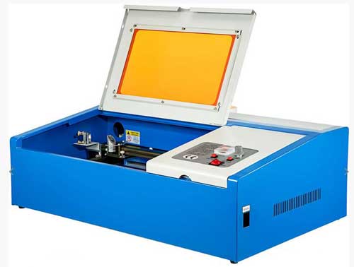

Realizzando parecchi edifici e per velocizzare il taglio di materiali come il cartoncino (spessore massimo 3mm) e compensato sottile sto valutando l' acquisto di una macchinetta simile:
laser.JPG [ 14.96 KiB | Osservato 7470 volte ]
E' un laser economico (potenza dichiarata 40W) di provenienza orientale..qualcuno ha esperienza in merito? Fa un taglio decente o serve solo per fare incisioni? L' acquisto vale la pena?
Darebbe una mano incredibile in termini di rapidità di esecuzione delle varie lavorazioni (pareti, cornici ecc...).
Esistono anche comodi service di taglio laser on line, ma se dovesse servire qualcosa al volo bisognerebbe ogni volta ri-ordinare di nuovo...insomma la comodità di avere una macchinetta simile in laboratorio è assai...
Io ho visto questo video che spiega alcune cose interessanti.. https://www.youtube.com/watch?v=1ONveYfxpUA

Grazie! Video chiarissimo per farsi un' idea a riguardo!
