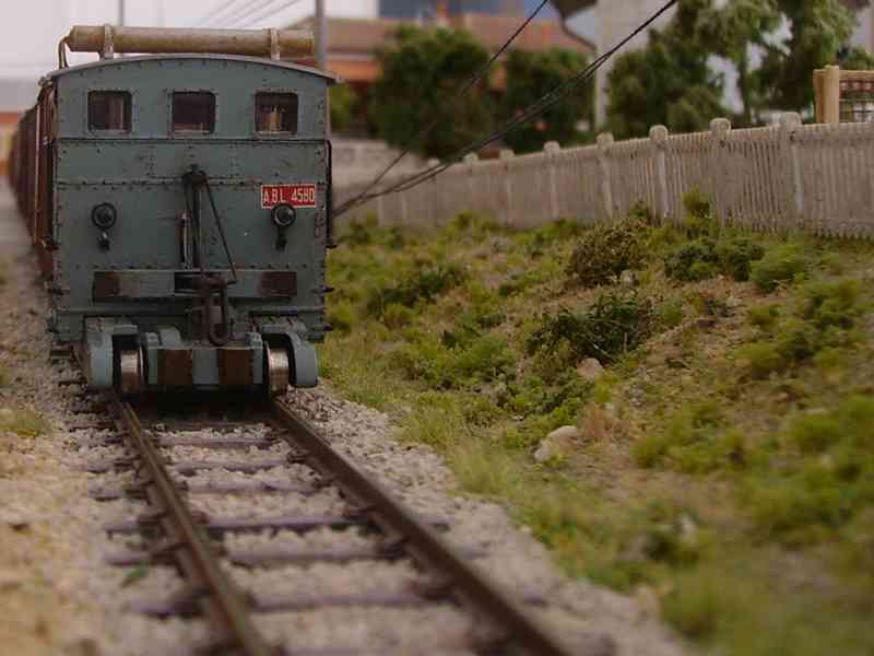

Tradotta in uscita dallo stabilimento.

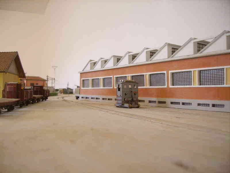

Automotore ABL in manovra all'interno dello stabilimento.

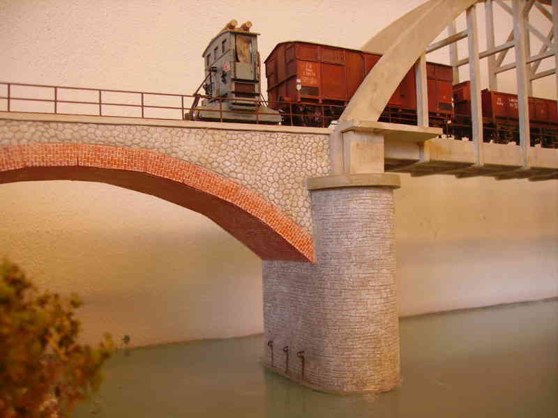

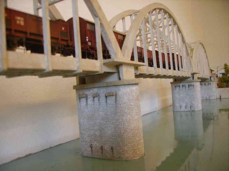

Questa è l'opera più imponente della linea, a seguito del crollo del primo ponte, avvenuto durante l'alluvione del 1934, nel febbraio del 1945 iniziarono i lavori di ricostruzione del ponte e terminarono il 29 ottobre 1946, a partire da quella data le tradotte iniziarono a percorrere il primo tratto della FVS sino alla stazione di Serravalle retrocedendo sulla lunga asta di manovra che consentiva l'accesso allo stabilimento.
Nel 1954 iniziarono i lavori di costruzione della nuova strada di circonvallazione sul sedime dei binari della FVS, di conseguenza i binari vennero spostati a destra fino a congiungersi con l'asta di manovra, oltre lo stabilimento i binari furono disarmati e la nuova strada prese il posto della ferrovia, in seguito a ciò furono demoliti i fabbricati ferroviari e la passerella di attraversamento.

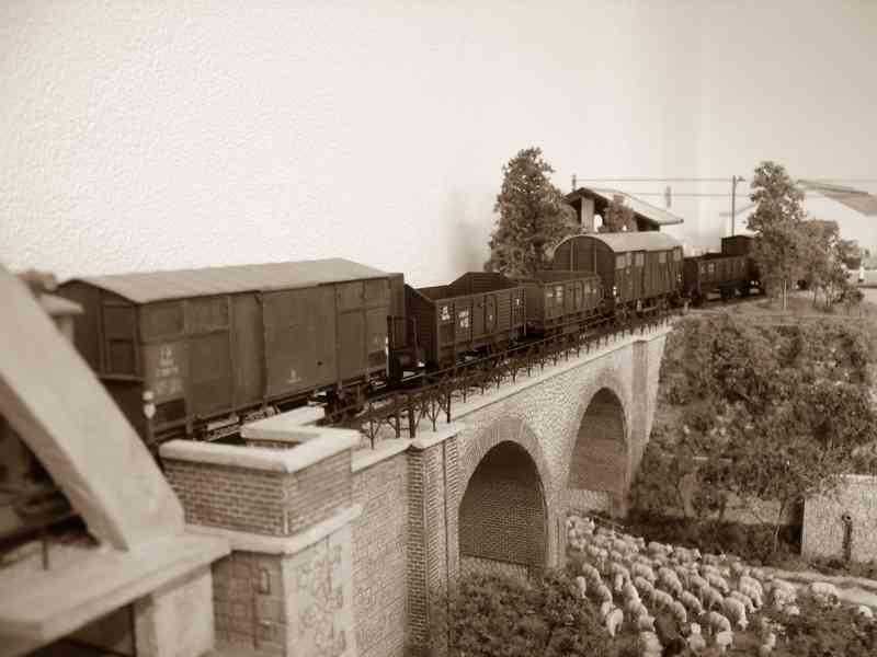

Tradotta che percorre il ponte sul fiume Sesia lato Grignasco.
