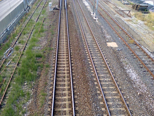

Stavo valutando in questi giorni passati e dai miei rilievi posso dire
che a me sembra buona la miscela tra ghiaia chiarissima e grigio medio
oppure quella grigio medio se poi si fanno le bordature chiarissime...
ma la massicciata è molto varia.
Comunque ecco una foto di una tratta di ferrovia che stavo osservando
Massicciate.jpg [ 150.4 KiB | Osservato 10332 volte ]

Sul binario morto a destra la massicciata è tutta chiara
poi su quello di precedenza e di corsa (sempre da destra verso sinistra) è grigio medio
mentre sul binario di corsa più a sinistra si vede bene il risultato delle frenature.
L'ultimo binario a sinistra è un tronchino decisamente più trasandato con massicciata chiara e ricrescimenti di vegetazione.
E poi devo fare a qdp un bel po' di complimenti per quanto realizzato!
