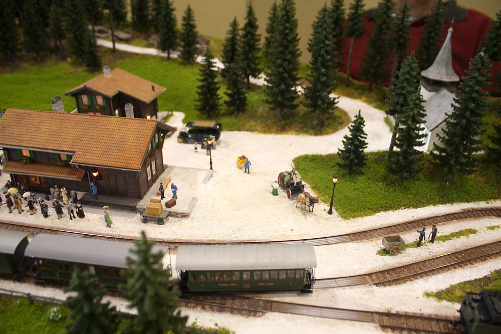

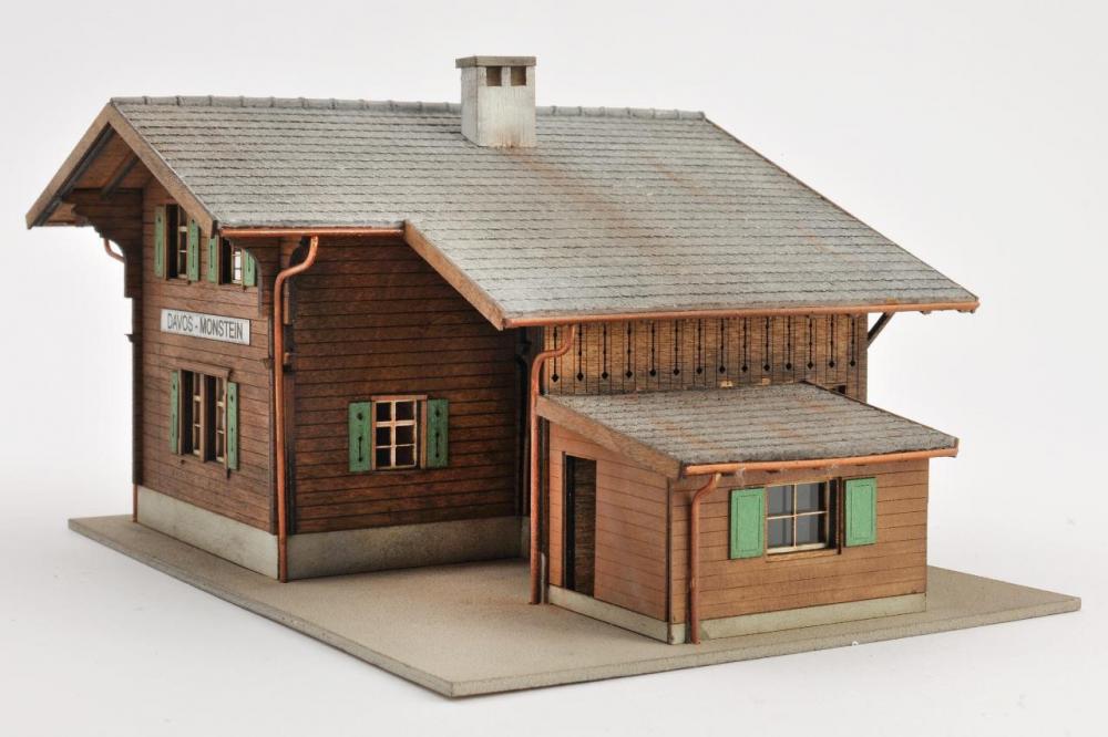

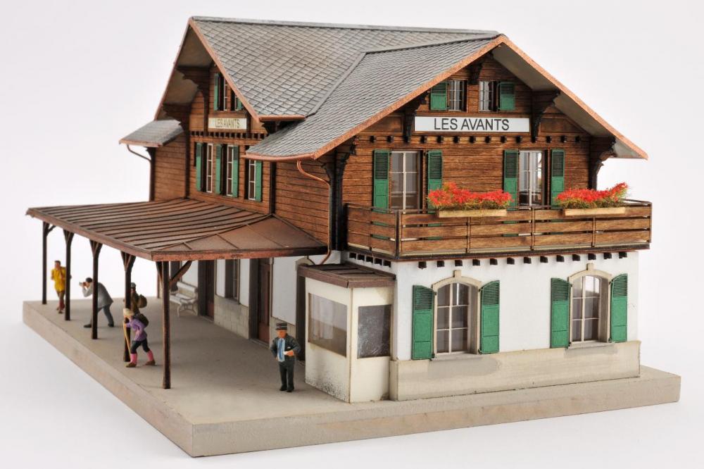

...ma allora non mi ascolti mai :twisted: :twisted: ..perchè ti ho detto di prendere il seghetto alternativo e fargli un taglio di capelli tipo marine? :mrgreen: :mrgreen: :mrgreen: :mrgreen: proprio per questo motivo!! :lol: :lol: :lol: :lol: :lol:
Ora la prima cosa da fare (bada bene che è quello che farei io) è abbassare la montagna almeno di 15 cm e posizionare tutti gli abeti che deciderai di mettere e terminarla con tutti gli accessori che vuoi. Questo lavoro non vorrai certo farlo quando il davanti sarà completato e spaccare tutto? Quando sarà terminata allora potrai dedicarti alle zone facilmente raggiungibili in tutta serenità. Ora primo step pitturazione e sistemazione fondo, secondo step abbassamento cima, completamento montagna con tutto quello che deciderai (sottobosco, abeti, capanni ecc) il tutto a scendere. In alternativa puoi riempire la sommità di pino mugo :lol: :lol: :lol: :lol:
Per quanto riguarda Monstein prendi i telai dove ci sono la facciate con le travi. Preparati 4-5 tonalità di marron e qualche grigio chiaro e salvia chiara. Inizia a pennellare le pareti nel senso vena delle travi che non saranno di una sola tonalità ma ogni trave sarà diversa dall'altra. Magari prima raschia un pochino il solco tra le travi così da lontano si noterà. Poi con un batuffollino picchietta le pareti, aspetta qualche minuto e pulisci sempre in senso vena. Si produrranno delle striature procurate dall'esposizione alle intemperie (vai su Google Heart e vedi la situazione attuale lato strada e lato rotaie). Quando le pareti ti sembreranno accettabili rimangono le fessure-incastro dei tronchi che dovranno risultare visibili. Prendo 2/3 di acqua e il rimanente di grigio cenererino e spennello in orizzontale. Dopo qualche minuto tampono la vernice andata sulle travi e lasciando quella nelle fessure e passo ai travi di legno del tetto ecc. Infine porte e finestre.
Per i colori io uso quelli di Toffano da quando sono usciti sul mercato e ovviamente tutti opachi. Ne ho sempre pronti all'uso almeno una cinquantina sopratutto di trasparente opaco con qualche goccia di altro colore per le sfumature e per coprire il lucido della Expert finito sui colori. Per l'assemblaggio prendo 2 pareti, un filo di colla Expert sui due angoli di giunzione a 45°, li unisco e comincio a strofinarli tra loro uno sù uno giù uno sù uno giù alternati. Farai sempre più fatica segno che la colla sta bruciando la plastica e la salda. Poi appoggia le due pareti sulla base in dotazione solo per verificare l'angolo retto e con una squadretta la perpendicolarità delle due pareti e prosegui con il resto con attenzione per l'angolo e la perpendicolarità. Una volta terminato il fabbricato in tutte le sue parti pitturate passiamo alla base. Raramente la utilizzavo avendo cura almeno di tagliare tutti i marciapiedi con il Dremmel (le varie Surava rifatte totalmente come al vero). Adesso non ricordo la base di Monstein come è fatta.... comunque decidevo le dimensioni del piazzale e banchina in Forex da 3 mm e sopra ci incollavo i listerelli-muro in legno di tiglio tagliati alla bisogna. Per la colorazione della base prendo una boccetta di bianco o grigio, ci metto un pochina d'acqua, una punta di cucchiaino di gesso in polvere per muri e 2-3 gocce di Bindan Legno Express fino ad ottenere una vernice semi-densa ma pennellabile. Con questo composto chiuderai anche buchini, imperfezioni ed è carteggiabile. Poi con un phon asciugala ed in 2 minuti è pronta. Al tatto ti sembrerà un muro vero :shock: e lo usavo su tutte le case, baite, stalle rifinitura rocce.
Ti parlo al passato perchè da quando ho scoperto i laser-kit sopratutto di http://www.laser-creation.net/boutique/ ... ts-h0-h0m/ 8 anni fa... :D :D :D
Questa è la mia stazione :D :D

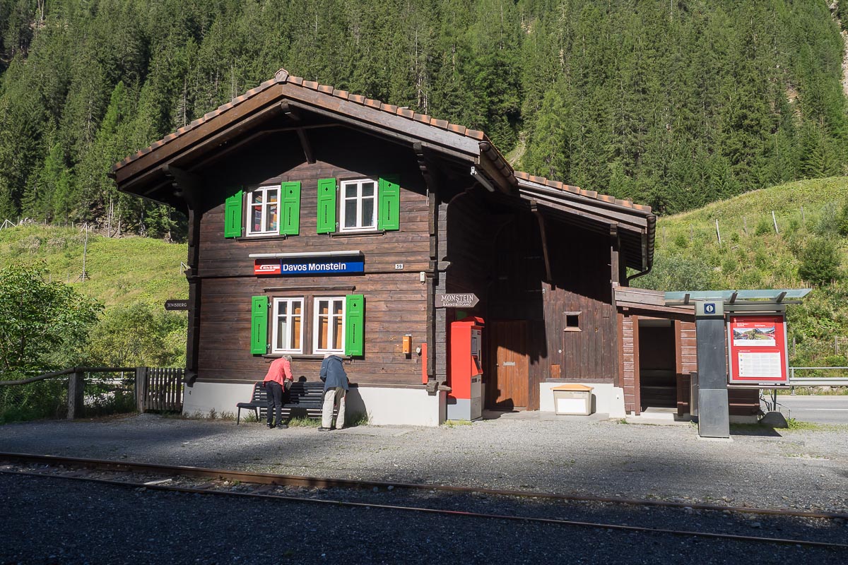

paolone ha scritto:
...Si produrranno delle striature procurate dall'esposizione alle intemperie (vai su Google Heart e vedi la situazione attuale lato strada e lato rotaie)...
La foto che allego l'ho scattata a Settembre: lato binari il legno sembra in ottima forma.
Su Google Earth si vede invece un'immagine dell'Agosto 2014 con il legno molto più rovinato.
Facendo questo controllo mi sono accorto che il colore delle tegole dal vero è molto più simile al "misero" kit Kibri mentre la laser-creations si è presa la libertà di farle grigie.
Comunque ribadisco che io sto assemblando una semplice casetta.
Ad esempio ho volutamente colorato di rosso le persiane che nella realtà sono verdi...

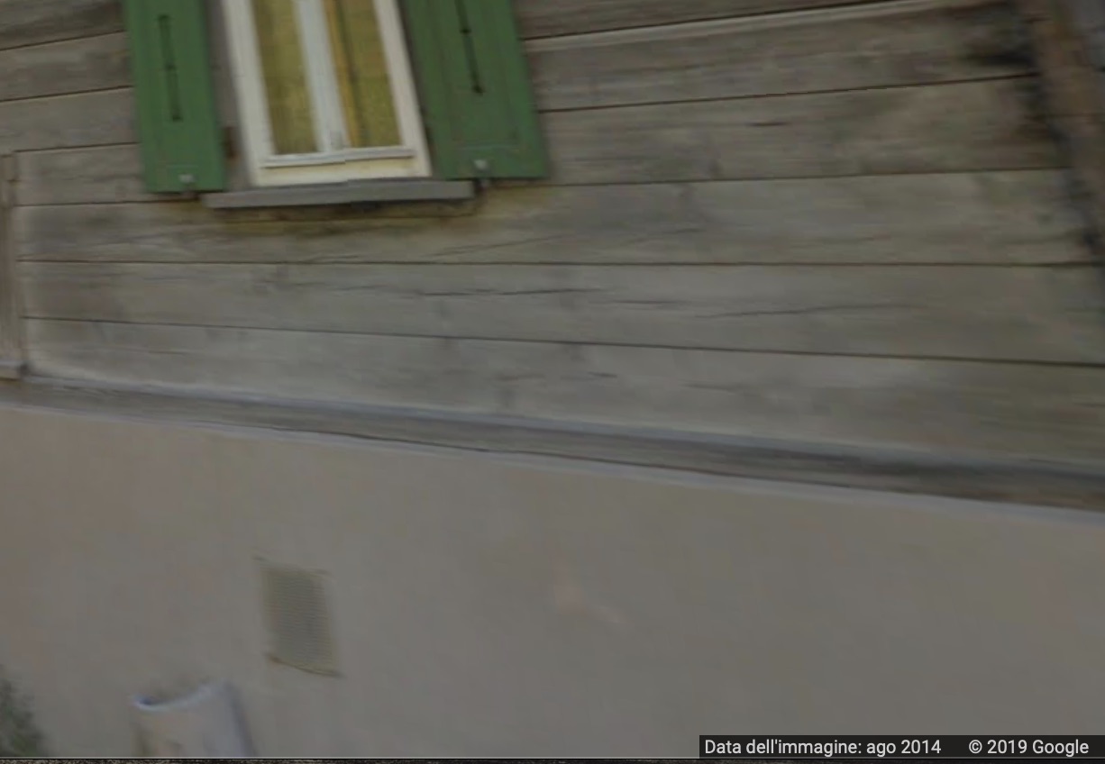

Questa mattina sono andato a vedermela con Google Heart prima di scrivere il mio post. Il lato strada è un disastro.. forse per gli schizzi di neve marcia dalle auto in corsa o forse perchè il davanti è più riparato ... Anch'io amo molto le persiane rosse :D forse una reminescenza di Surava quando ero piccolo...

paolone ha scritto:
Questa mattina sono andato a vedermela con Google Heart prima di scrivere il mio post. Il lato strada è un disastro...
Confermo ma è un'immagine del 2014 (vedi in basso a destra) mentre la mia foto è di due mesi fa...

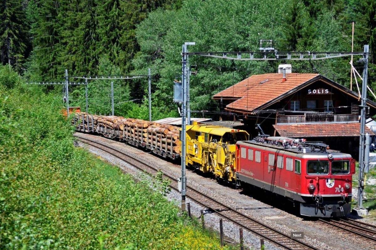

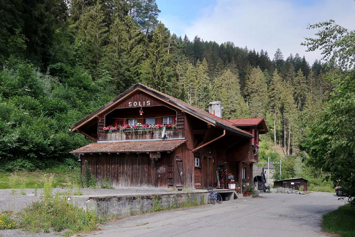

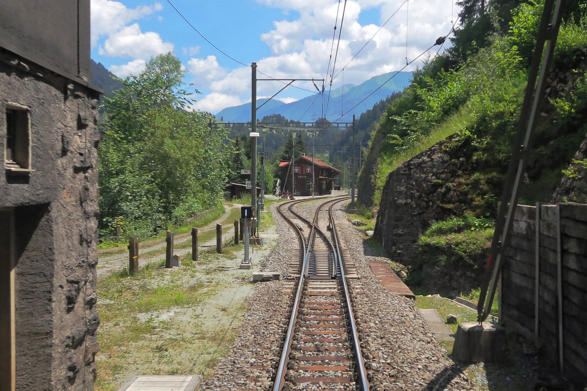

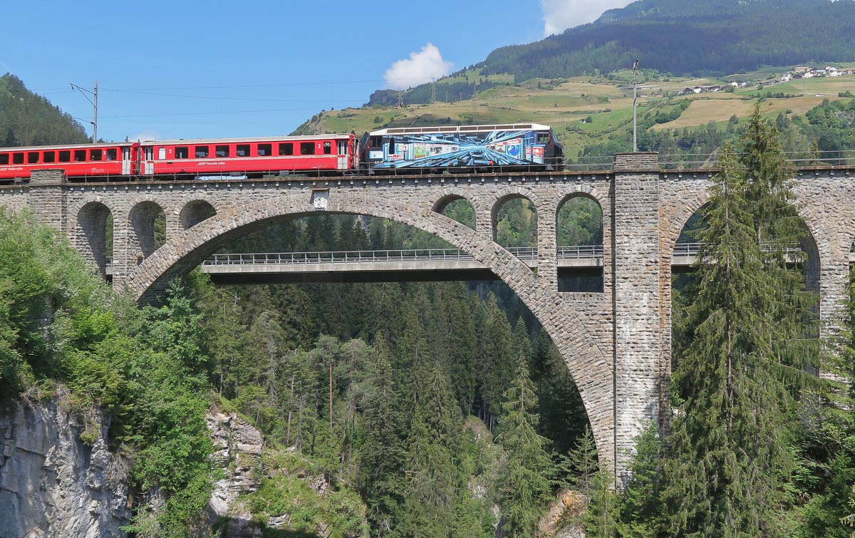

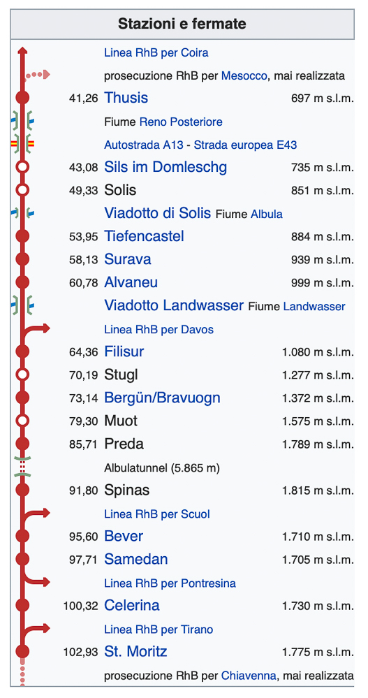

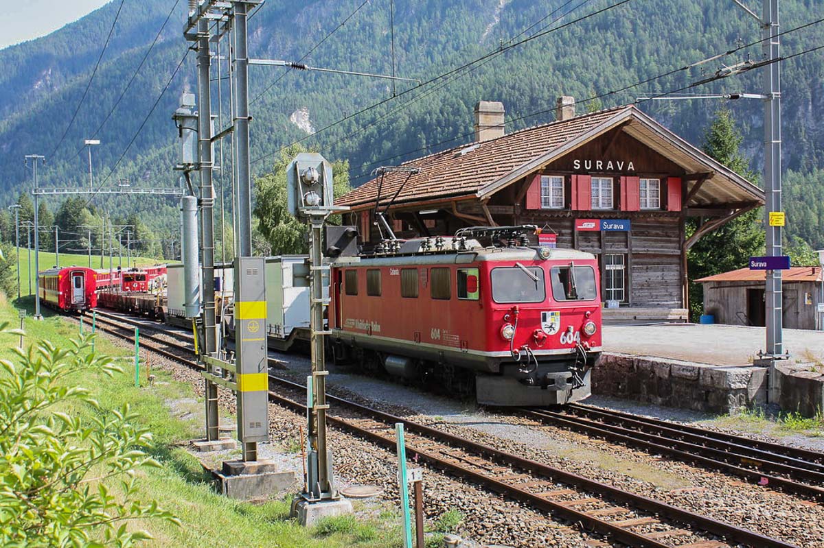

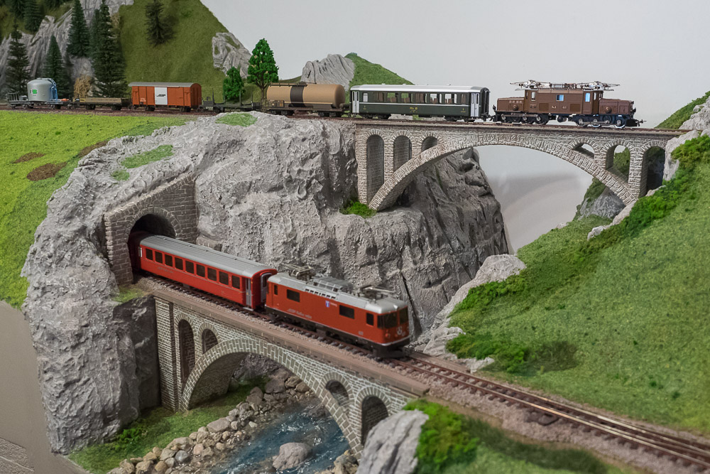

Buongiorno a tutti.
Ieri, mentre assemblavo una delle casette, mi è caduto l’occhio sul retro della confezione.
C’è una foto in cui Kibri suggerisce di abbinarla con altre del suo catalogo e con la stazione di Solis.
Guardo meglio e noto che a parte i colori (le casette sono montate ma non ridipinte) la stazione di Solis è identica a quella di Surava.
Quando ho progettato il plastico (nel lontano 1998) le mie uniche fonti furono gli speciali di Mondo Ferroviario sulla Retica.
Tra le numerose immagini c’era la stazione di Surava ma non quella di Solis.
Inoltre la disponibilità nel catalogo Kibri di allora del kit Surava mi fece scegliere questa stazione.
Nel Novembre 1998 feci anche un sopralluogo (ho già postato alcune foto un anno fa).
Mi resi conto che il mio plastico sarebbe comunque stato di fantasia perché la disposizione reale dei binari a Surava non era compatibile con la forma della mia stanza.
Poco male, pensai.
Oggi però la tecnologia ci consente di vedere comodamente da casa quasi ogni angolo del globo.
Ho scoperto che la stazione di Solis e il suo piano binari sono assai più simili al mio plastico rispetto a Surava.
Subito prima della stazione di Solis c’è una galleria (come nel plastico).
A Surava la linea corre in superficie e subito prima della stazione c’è un passaggio a livello che non avrebbe senso nel mio plastico.
A monte nel caso di Solis c’è il famoso Soliser Viadukt.
Senza osare dire che il mio ne possa essere una riproduzione noto però qualche vaga somiglianza dell'arco principale del viadotto vero con il mio a monte (proprio quello posto dopo la stazione)…
A monte di Surava la linea invece continua a correre in superficie senza manufatti di rilevanza fino alla stazione successiva (Alvaneu).
Le "mie" montagne (tanto apprezzate da Paolone :mrgreen: ) non stonano con Surava ma con Solis sarebbero ancora più realistiche.
Ultimo punto a favore di Solis: è una frazione minuscola e le misere tre casette che io prevedo vicino alla stazione sono più coerenti che non a Surava dove ci sono molti più edifici.
In conclusione volevo chiedervi un parere riguardo all’idea di ribattezzare il mio plastico da “Surava” a “Solis”. :?: :?:
Avevo comunque in mente di rifare le scritte della stazione in bianco…
P.S.
Ricordo che il plastico è ambientato nella seconda metà degli anni ’80 per far convivere treni con la livrea rossa con quelli verdi.
Surava allora era una stazione funzionante e lo era di sicuro ancora nel 1998.
Nulla so di Solis. Qualcuno sa dove posso trovare informazioni al riguardo?
Oggi entrambe le stazioni sono state soppresse :( :(
L’aspetto di Surava non è molto cambiato (anche sa hanno tolto la scritta),
quella di Solis sembra essere abitata da una famiglia un pò trasandata che ha parzialmente modificato l’aspetto esterno lato piano di carico…
2009 08 28 - Surava lato piazzale di carico.jpg [ 252.6 KiB | Osservato 6006 volte ]

foto dei viadotti...
2018 06 22 - Viadotto Solis.jpg [ 289.77 KiB | Osservato 6005 volte ]
miei viadotti.jpg [ 251.87 KiB | Osservato 6005 volte ]
