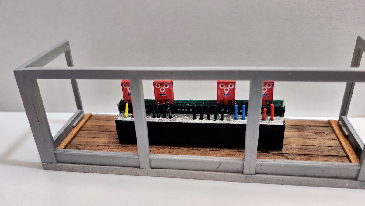

Sono in costruzione.
MessaggioInviato: sabato 2 aprile 2022, 18:02
Messaggi: 5123
E non si guarda a spese.
Con pavimento in legno.

Alla fine dovrebbe somigliare a questo, la foto l'ho trovata in rete e non so di chi sia.
278006056_1402179993561265_6374834050492269929_n.jpg [ 114.19 KiB | Osservato 4101 volte ]

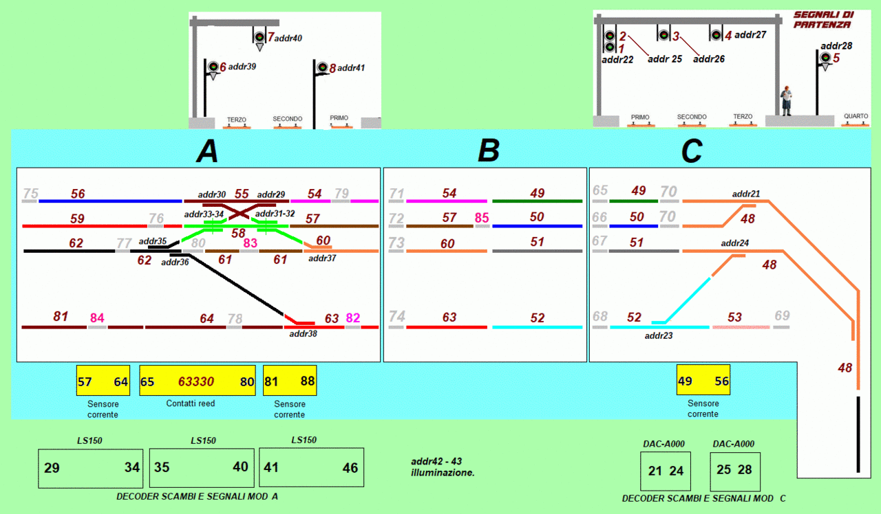

I segnali di partenza dovranno essere così:
3moduli.gif [ 133.69 KiB | Osservato 4094 volte ]

Il binario 56 è una linea concessa, che proviene da Torma Lancetti ed attraversa la stazione.
Il 59 è un raccordo.
Il 62 va verso uno scalo merci che è parte della stazione
l'81 è un tronchino.
I binari 49, 50, 51 e 52 vanno verso i bivi.
Mi sa che è un bel guazzabuglio di leve.
