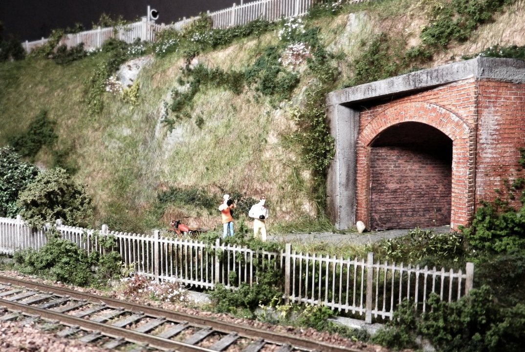

Mi piace l'interpretazione, ma i mattoni non sono forati, ma mattoni pieni, disposti orizzontalmente e ad arco per i rinforzi dei solai.

Messaggi: 1817
Hai ragione, ma è l'unico piccolo intervento recente. E si fa fatica a notarlo.

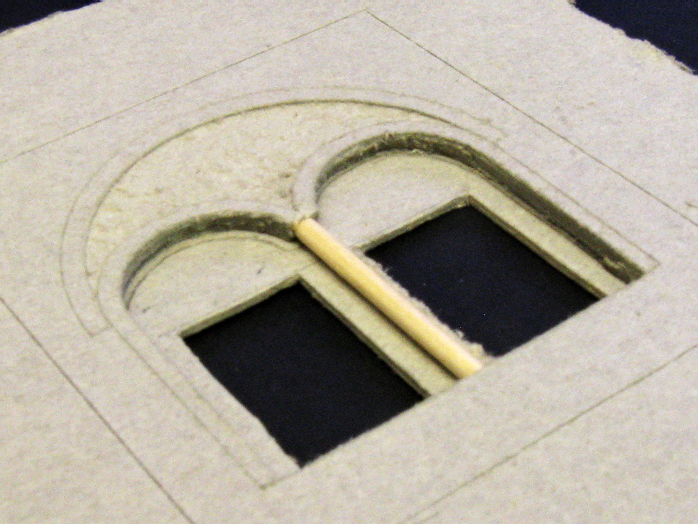

Ho fatto alcune prove, e mi rendo conto di quanto sia improbabile, per me, riuscire a riprodurre quelle pareti a mattoni visti, in scala H0. Tutto ha dimensioni ridottissime e se non si ricorre ad un processo fotografico totale, per il quale occorrono punti di scatto diversi da quello a terra, che ho usato io è difficilissimo da fare.
Se non siamo all'altezza giusta rispetto al soggetto da fotografare, il risultato è estremamente difficile da ottenere.
Si potrebbe fare qualcosa di intonacato, come per le precedenti casette. Ciò è fattibile in modo abbastanza semplice, usando anche il cartone.
La tracciatura per incisione ottenuta per mezzo del plotter permette di lavorare in modi diversi. Il primo è quello tradizionale di preparare le cornici, che poi saranno incollate al loro posto, risultando in rilievo.
Un altro potrebbe essere quello di sfruttare gli strati di cartone che compongono, ad esempio, quello da 1,8 mm di spessore che ho usato in questa prova. L'incisione taglia alcuni strati che possono essere asportati, creando così un effetto di rlievo per asporto di materiale.
In tal caso le superfici che restano dopo l'asporto hanno bisogno di essere trattate.
Mi sa che sono entrato in un ginepraio.

MessaggioInviato: sabato 26 novembre 2022, 13:35
Messaggi: 5123
Un abbozzo. Cercherò un muro adatto per la foto.

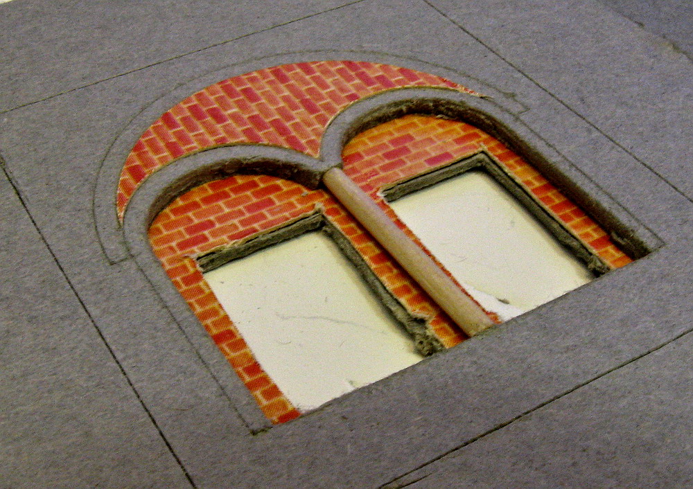

MessaggioInviato: giovedì 1 dicembre 2022, 10:53
Messaggi: 5123
Una prova su cartoncino bristol.

Interessante Marcello, direi che potrebbe essere una buona soluzione la tua.
Attenzione però non ripetere questo errore ...
(i mattoni sopra la bifora sono posati perpendicolari, devi ruotarli di 90°)

MessaggioInviato: giovedì 1 dicembre 2022, 17:46
Messaggi: 5123
Ciao Santino
:D :D Non è un errore, era il solo pezzetto di cartoncino rimasto :D :D
