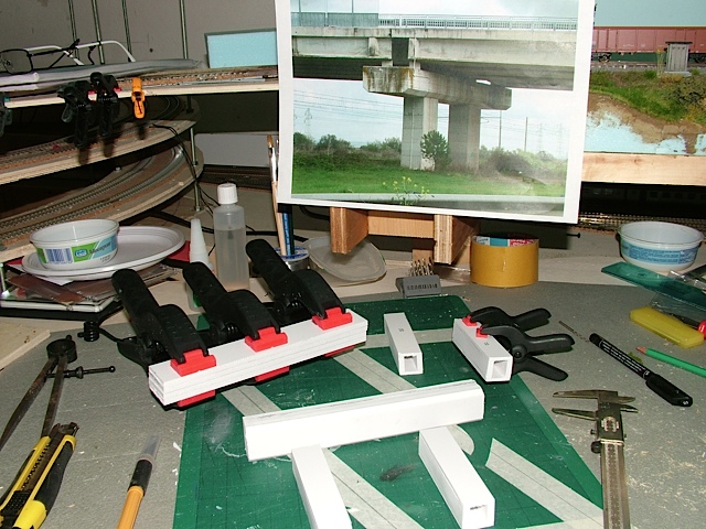

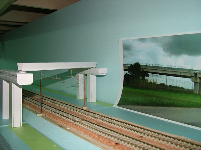

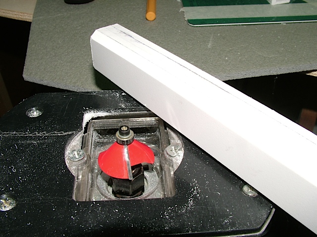

Iniziati i lavori sul secondo modulo, che riprodurrà il cavalcavia stradale situato vicino al posto di blocco.
Ecco le foto:
Commento file: Costruzione travi orizzontali e pilastri in forex da 3 e 5 mm.
DSCF7974.jpg [ 174.35 KiB | Osservato 6414 volte ]
Commento file: Smussatura a 45°
DSCF7975.jpg [ 147.02 KiB | Osservato 6414 volte ]
Commento file: Costruzione trave orizzontale con forex da 1 e 3 mm.
DSCF7978.jpg [ 166.62 KiB | Osservato 6414 volte ]
Commento file: Incollaggio pezzi.
DSCF7980.jpg [ 157.51 KiB | Osservato 6414 volte ]
Commento file: Posizionamento per vedere l'effetto.
DSCF7984.jpg [ 113.23 KiB | Osservato 6414 volte ]

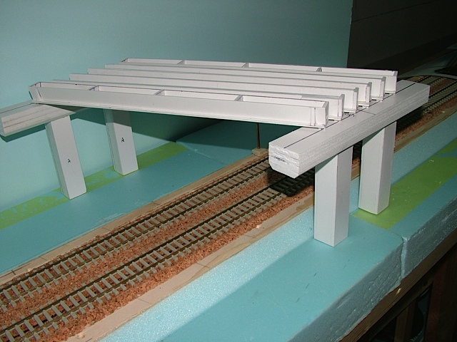

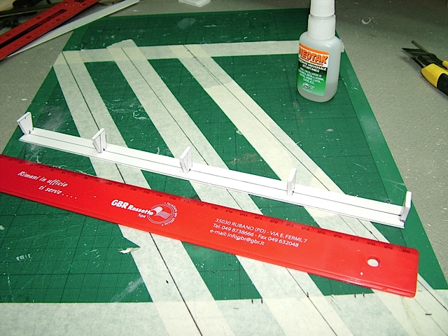

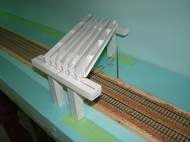

Prosegue la costruzione delle travi: ho fatto i due esterni completi mentre quelli interni, che non si vedranno, li ho soltanto costruiti con un listello di forex da 5 mm.
DSCF7985.jpg [ 108.55 KiB | Osservato 6414 volte ]
DSCF7986.jpg [ 120.98 KiB | Osservato 6414 volte ]
DSCF7987.jpg [ 124.41 KiB | Osservato 6414 volte ]
DSCF7988.jpg [ 89.52 KiB | Osservato 6414 volte ]
