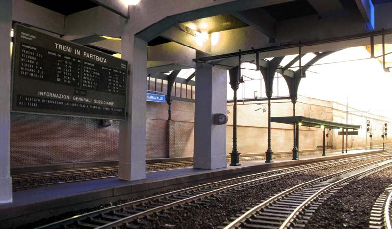

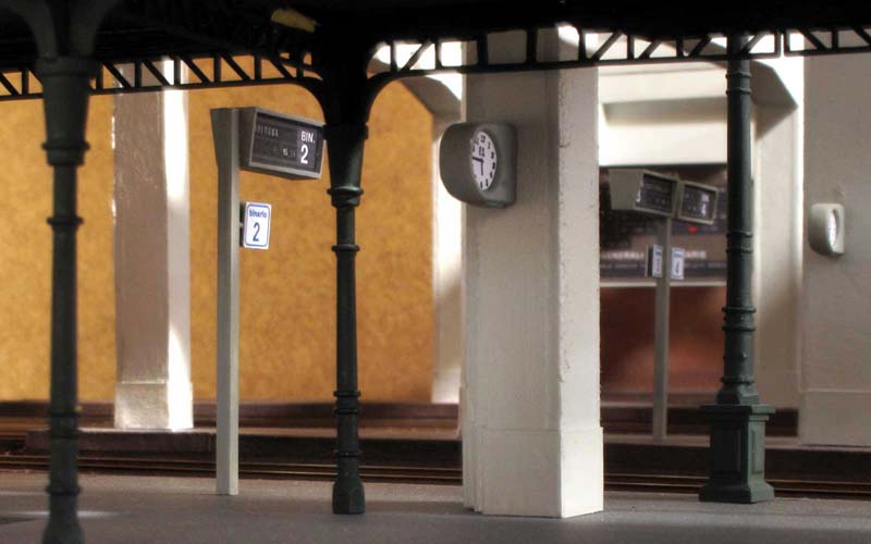

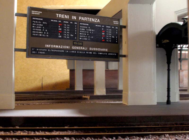

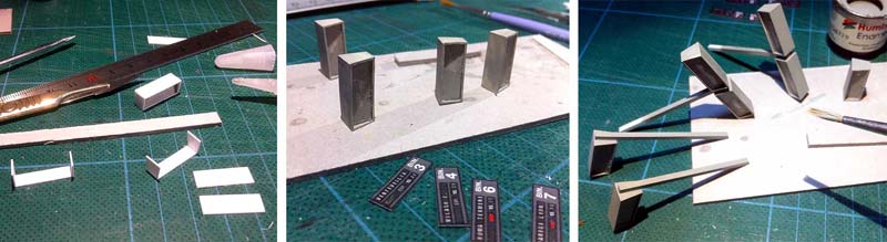

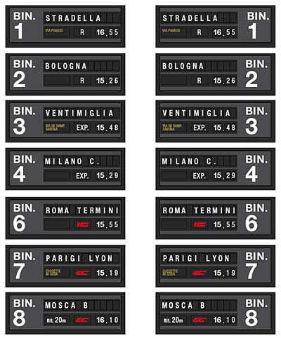

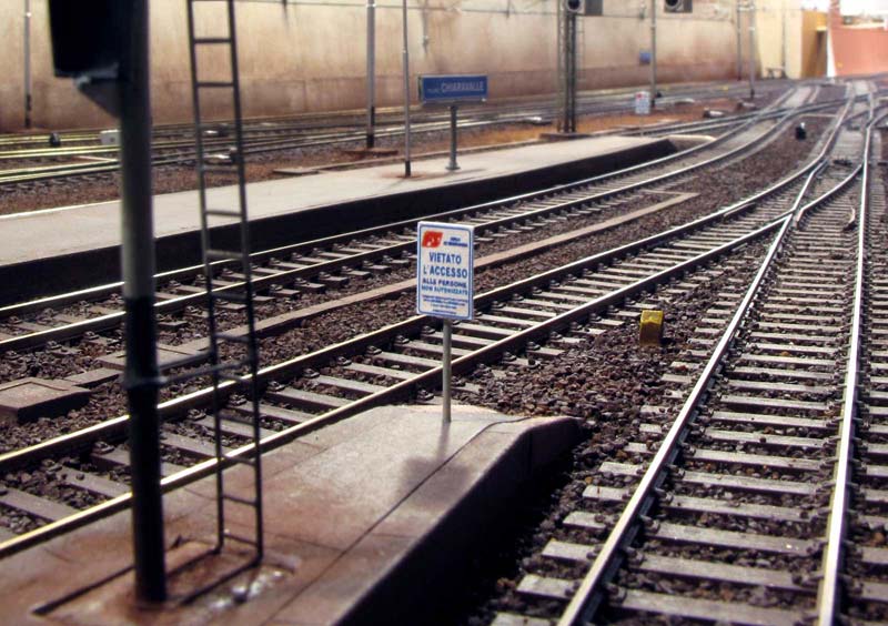

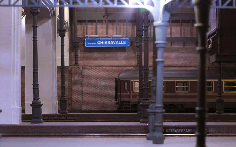

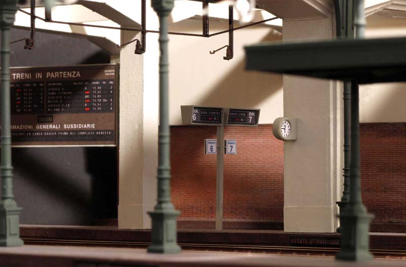

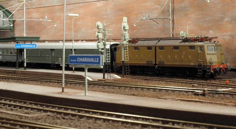

Come dicevo qualche post fa, dato che mi annoia rimanere fossilizzato su un unica zona del plastico per lungo tempo, cerco di saltellare qua e là portando avanti più lavori contemporaneamente, con il risultato di avere in ballo 100 cose senza averne finita nessuna... mah, prima o poi qualche zona giungerà al termine.
Intanto mi sono dato un po' da fare con il computer e ho realizzato qualche elemento di cartellonistica per la stazione. Brevemente: i cartelli di località, i tabelloni di partenza dei treni, quelli dei singoli binari e i cartelli di fine marciapiede. Le strutture che ospitano le stampate sono fatte esclusivamente in cartoncino e plasticard.

Le foto a risoluzione maggiore sono su Datrains...

Solo due parole: sembra vero!!!!
Veramente un lavoro eccellente.
Saresti così gentile da dire le dimensioni dei cartelli indicanti la località.

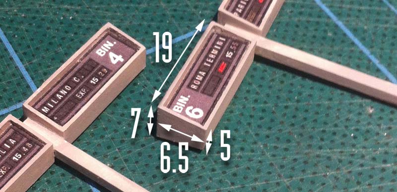

Le dimensioni in millimetri dei tabelloni (avranno anche un nome, credo) sono indicativamente queste:
dimensioni.jpg [ 55.39 KiB | Osservato 7469 volte ]
Mentre la grafica misura poco meno di 6.5 x 1.9mm ciascuna, poi ovviamente va rifilata alla bisogna...
Grazie!
Ale
Grazie Silvio
Però io mi riferivo al cartello "Milano Chiaravalle".......... :wink:
PS: ho trovato un difetto, devi sincronizzare l'orologio del tabellone con quello rotondo appeso alla colonna :lol: :lol: :lol:

Alessandro hai ragione... avevo letto "indicanti LE località" invece di "indicanti LA località"! Comunque i cartelli misurano 39 x 7 millimetri. Quello un poco più grande sotto le arcate misura 49 x 9.
