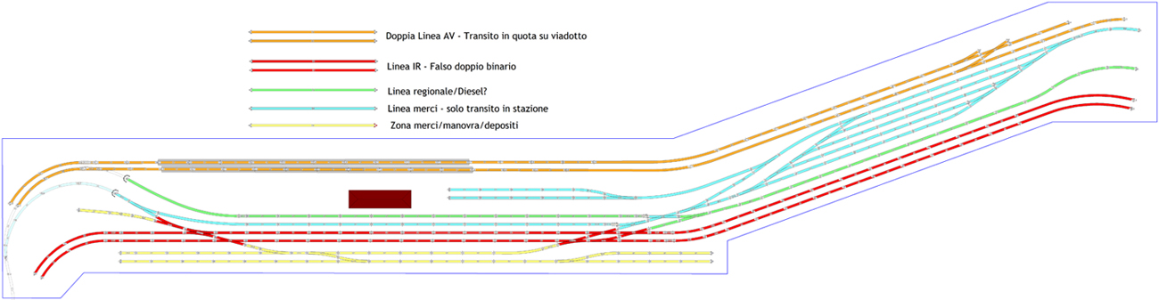

Un parere su questo piano di stazione. Fa parte di un progetto più grande con altre due stazioni (terminali), un deposito nascosto ed un raccordo ad un vecchio plastico preesistente. Avrei previsto una doppia linea Alta Velocità (che ferma solo nelle stazioni terminali), una linea merci, una linea regionale (eventualmente da isolare per funzionamento in analogico all'occorrenza) ed una linea a falso doppio binario. Armamento Roco cod.83.
Nicola
P.s. Se potesse interessare posto il progetto intero. :D

Lascio ad altri eventuali consigli sul piano dei binari. Io posso solo dire che con quello spazio le curve, soprattutto quella "centrale", vanno fatte molto, ma molto più larghe. Soprattutto la curva della linea AV...
Ma perchè perdersi in un bicchiere d'acqua???

Perchè si progettano e si fanno plastici bellissimi sotto ogni punto di vista...si studiano automatismi, impianti elettrici, tecniche di realizzazione, si spendono tempo e fior di quattrini...e poi si tralascia l'aspetto più "semplice":
le curve.
Sarò noioso, ma vedere una curva ampia, quasi realistica, con la sopraelevazione, da al plastico una "dinamica" ed un valore aggiunto che vale mille volte il miglior rotabile o il miglior invecchiamento riprodotto.
Al contrario, vedere curve secche dove carrozze da 30 cm spanciano e sbandierano come dei tram in centro città, su di un plastico ottimamente realizzato, fa cadere tutto...
