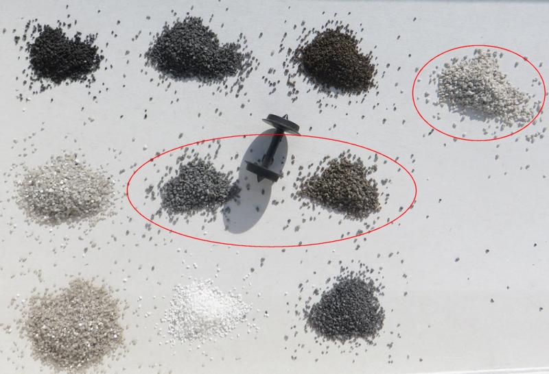

Di seguito alcune pezzature di massicciata e un passo del processo di colorazione del pietrisco bianco.... che virerà al grigio chiaro.
Nota importante: a scurire c'è sempre tempo, quindi mano leggera, leggerissima!

Questi sono i colori che preferisco della massiccita
massicciataQDPpreferita.jpg [ 95.41 KiB | Osservato 7738 volte ]

Andrea, i due centrali sono tra quelli che userò :)
