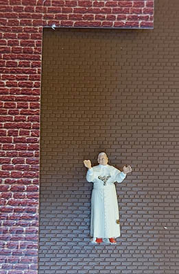

Vi ringrazio tantissimo delle proposte. Effettivamente, più li guardo più quei mattoni fuori scala mi duelono el corazon.
Mi sono ricordato di avere comprato negli USA l'anno scorso alcuni fogli di mattoni della Walthers.
Muro di mattoni.jpg [ 52.63 KiB | Osservato 9308 volte ]
Un architetto che lavora là mi faceva però notare che i mattoni americani e quelli europei non sono proprio identici, oltre che disposti in modo diverso sui muri. Io sarei anche per farmeli andare bene, visto e considerato che il muretto è di ridotte dimensioni ed è in una zona periferica dell'impianto. Spero non risultino difficili da tagliare (sono spessi 1 mm)
Proporzioni.jpg [ 53.08 KiB | Osservato 9308 volte ]
Davvero, non me vogliate per l'ex Papa, non voglio offendere nessuno ma è l'unico figurino Preiser che sono sicuro sia in scala perfetta.
marco_58 ha scritto:
- ricavarci il vano per un cancello pedonale, che effettivamente in origine ci sarebbe stato
Non avevo pensato al cancello pedonale :roll: potrebbe essere un opzione valida, anche se forse più complessa di quanto non sembri visto che oltre il muro di mattoni c'è subito il binario di carico a raso nel cemento. Ci studio sopra!

Ricapitolando, l'obiettivo è dare una giustificazione plausibile a quel muro, il resto che c'è dentro il cortile è venuto dopo! :mrgreen:
Come sono messi i mattoni è un aspetto secondario: è la realizzazione di un'idea di un architetto, quindi tutto va bene. :P
Quindi ci metti una targa con le insegne della ditta, 10 x 20 mm, e l'attenzione dell'osservatore non cade sul mattone. :wink:

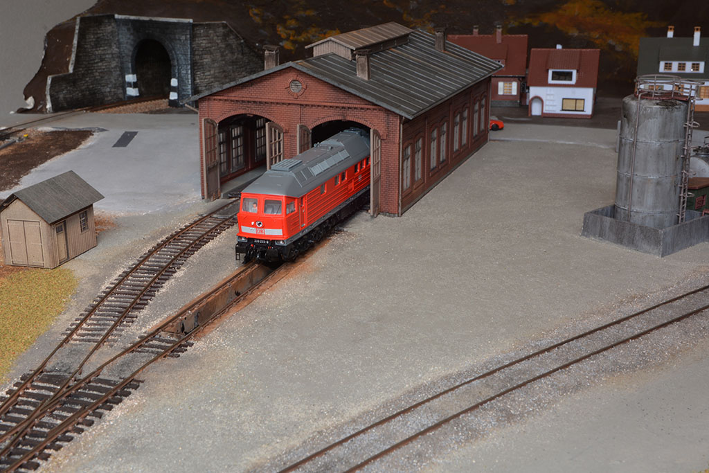

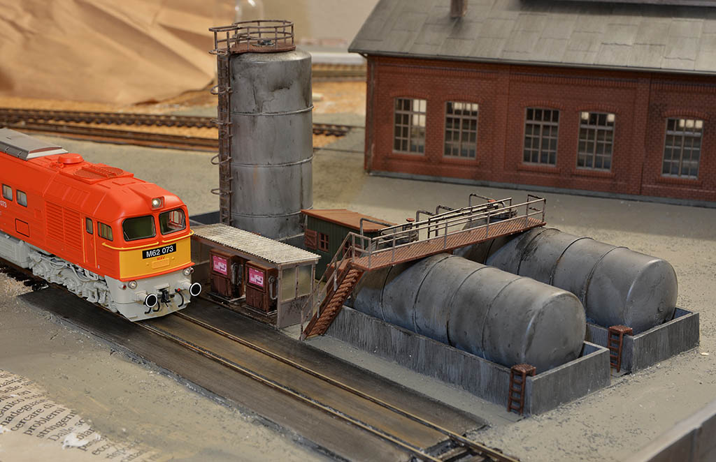

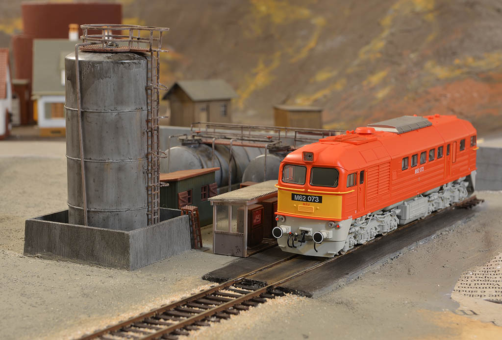

Messo un momento da parte il muro coi mattoni fuori scala :lol:, ho lavorato un po' dalla parte opposta del plastico, quella del deposito locomotive.
Ho costruito il kit Faller 120157 ri-dipingendolo e sporcandolo integralmente via via che lo montavo.
Una volta fatto, ho avuto cura di "stuccare" la base in plastica del kit con il terreno, così che non desse l'impressione che l'intero deposito carburante fosse appoggiato.
Deposito carburanti 2 29.02.20.jpg [ 129.79 KiB | Osservato 8896 volte ]
Dall'altra parte, si nota anche il piazzale in cemento antistante la zona rifornimento, come ho sempre visto esserci in Germania e in tanti altri paesi del nord ed est Europa.

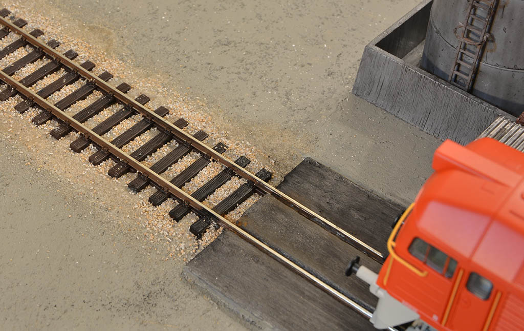

Il binario singolo che porta dal binario 4 della stazione al deposito carburanti è piuttosto breve. Me lo sono immaginato con una massicciata molto povera di pietrisco. Per creare comunque un po' di effetto volume, prima del ballast ho sparso un mix di sabbie finissime dentro e attorno l'area del binario. Ovviamente, manca ancora un bella "impolverata" su traversine e sassolini.
Binario di ingresso.jpg [ 156.35 KiB | Osservato 8896 volte ]

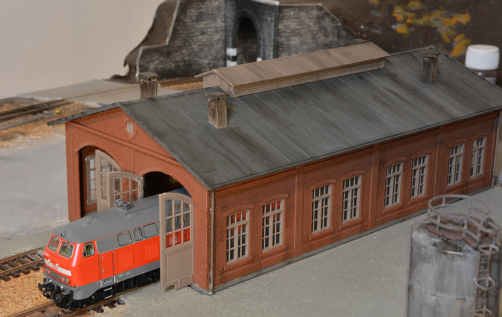

Infine, ho dato una sporcata molto scolastica alla rimessa locomotive, il primo kit costruito in assoluto un annetto fa (e si vede, visto l'allegro uso della colla :evil: ). Manca ancora la facciata da sporcare, mentre su tutto il resto penso darò una bella passata con i pigmenti in polveri, così da diversificare l'effetto visivo sulle superifici.
Rimessa 29.02.20.jpg [ 135.01 KiB | Osservato 8896 volte ]

Sta venendo proprio bene.
Ti suggerisco di diradare le traversine dei binari della zona deposito. Così fitte sono da linea principale. La traverse sono anche un pò troppo sporgenti dal pietrisco; in attesa dell'invecchiamento, aggiungerei un pò di pietrisco ma senza esagerare: così sembrano appoggiate.

Ciao Francesco,
vedo che prosegui nei tuoi lavori con regolarita'. Bravo !
Un commento: a me il rifornimento carburante pare un po' sovradimensionato, almeno se rapportato al modesto deposito locomotive.
L' invecchiamento, invece, non mi spiace affatto.

Sulla rimessa devi ancora verniciare gli infissi , vero ? con un bel marrone scuro per il legno e poi sbiadirlo un pò , vero?
Il binario del deposito...ma quando invecchi con la ruggine sulle rotaie e le traversine ? Dopo?Mmmmm...
Il serbatoio alto del deposito mi sembra fuori luogo , più da deposito carbutranti per il trasporto con camion...ma se hai foto di depositi tedeschi o del nord europa così ben vengano.
Ho provato a sporcare il binario in questione "rovinando" però il lavoro :evil: , visto che il lavaggio usato ha "impolpato" la sabbia e non il pietrisco, creando un effetto molto brutto. Appena mi passa il cerchio alla testa delle 3 pinte di ieri sera :lol: ne approfitterò però scollare il binario, distanziare le traversine e riposare la sabbia (magari colorandola PRIMA con le polveri), aggiungendo più pietrisco (anche secondo me era troppo poco quello messo inizialmente)!
Ho comprato quel kit ancor prima di iniziare la progettazione del plastico e presto ho capito che un deposito così piccolo come il mio non avrebbe avuto bisogno di un simile impianto di stoccaggio. Ho deciso comunque di utilizzarlo sul plastico perché mi piaceva molto; ho scelto di metterlo in posizione molto defilata ed utilizzarlo come "set" per fotografarci le locomotive, a costo di forzare un po' la realtà. :wink:
Mi fai giustamente notare che tutti gli infissi della rimessa sono lucidi e necessitano di accurata sporcatura :oops: . Io insisto ad usare le terre perché mi ci trovo bene, anche se a volte vedo lavori sopraffini con gli smalti ed il diluente dati a pennello, ma è una tecnica con cui ho fatto danni (plastiche "sciolte" dal diluente modellistico! :shock: ) e da allora li utilizzo solo se non ci sono alternative.

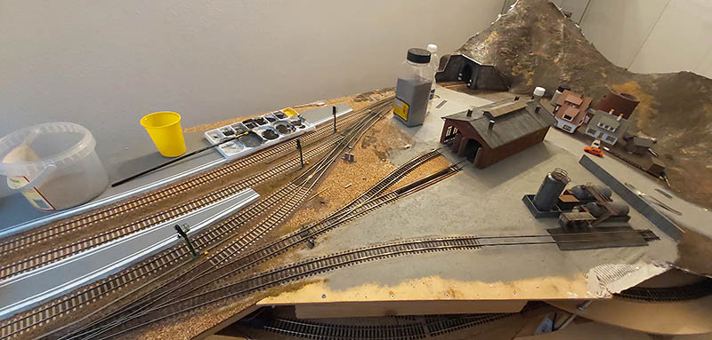

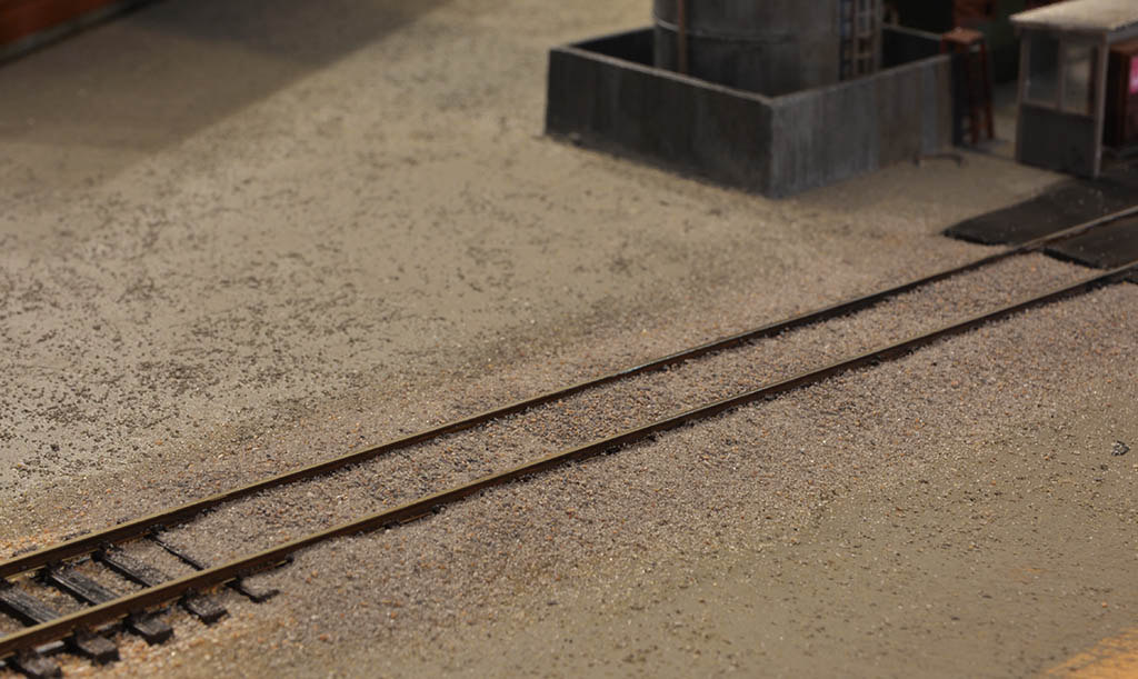

Avevo già gli attrezzi in mano per sbarbare binario e pietrisco, poi mi sono ricordato :idea: di un articolo uscito su TTM nr. 75 (sett. 2018) in cui un plasticista aveva coperto buona parte dei binari del suo deposito con un mix di sabbie fini tanto da far scomparire quasi tutte le traversine.
Allora ho voluto provare anche io, tanto non avevo nulla da perdere. :roll:
sabbietta 010320.jpg [ 128.77 KiB | Osservato 8722 volte ]
L'effetto così alla prima occhiata non mi dispiace. :roll: Sopra non ci starebbero male anche alcuni ciuffetti di erba incolta, ma la vegetazione "verticale" arriverà più avanti.
Per intenderci, siamo nella zona in basso a destra della fotografia.
Panoramica 0103.jpg [ 92.44 KiB | Osservato 8722 volte ]
Se questo "insabbiamento" convincesse, potrei farlo - magari con sfumature diverse - anche sui binari della rimessa.

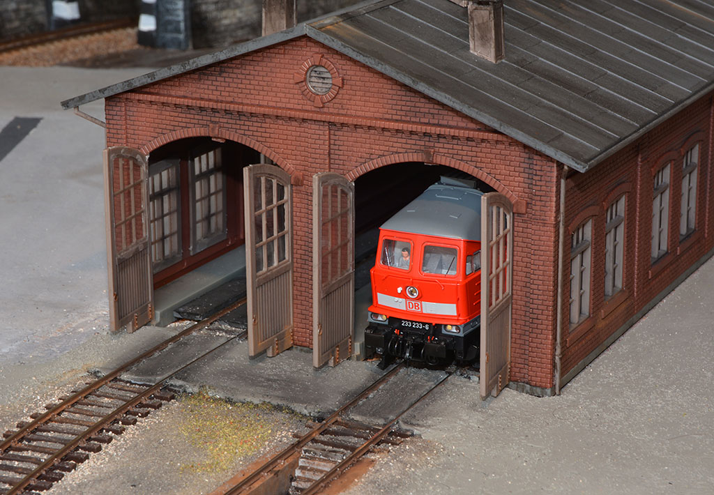

Lavorare un po' al plastico in questi giorni regala qualche oretta di svago e tranquillità dentro il dramma collettivo che stiamo vivendo.
Ho sporcato a dovere la rimessa locomotive, le sue porte e gli infissi. Poi ho aggiunto sabbia di vari colori e volumetrie intorno e sotto ai binari. Quello in primo piano che va verso destra porta al deposito carburanti: come vedete, l'ho completamente insabbiato rendendolo, in caso, attraversabile anche da veicoli su gomma (anche perché mi ero dimenticato di distanziare le traversine, come mi avevate fatto notare)
Deposito 13.03.20 - 4.jpg [ 189.11 KiB | Osservato 8248 volte ]
Dettaglio con la luce un filo più morbida.

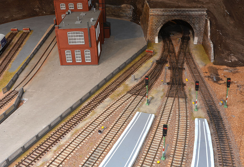

Dall'altra parte, ho aggiunto sabbie, sporco e un po' di turf tra i binari di ingesso alla stazione.
In questo caso ho litigato un bel po' con i colori, piazzando all'inizio una tonalità troppo chiara di sabbia che faceva a pugni con tutto il resto. Via via ho scurito il tutto fino a ottenere un effetto migliore.
Su tutto il plastico MANCA completamente la componente verticale della vegetazioni: fiocchi, cespugli, erba statica... non c'è ancora niente. :oops: Sto ancora "studiando" la valanga di prodotti commerciali esistenti :oops: :oops: e non voglio fare casino con effetti sbagliati nei posti sbagliati (cose da fare durante l'isolamento: studiarsi da cima a fondo il thread di qdp!).
Nella parte destra c'è ancora il sughero "nudo" perché lì voglio installare una Stellewerke in disuso.

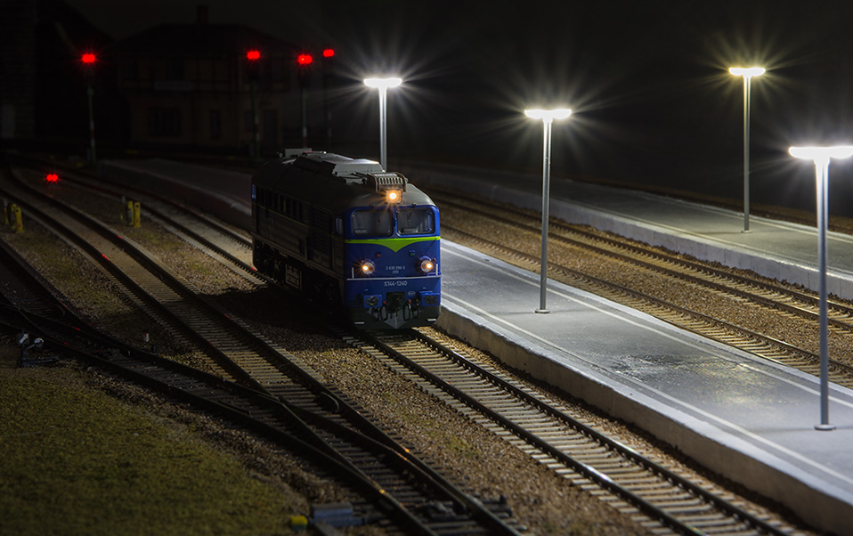

Aggiunti e installati i primi lampioncini funzionanti sui marciapiedi. Le foto mi aiutano a capire se e dove aggiungere altri punti luce.
