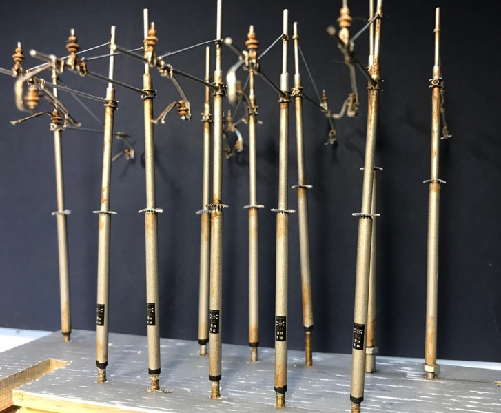

Anch'io ho usato lo zinco a freddo da bomboletta.
2021-10-12_173513.jpg [ 134.73 KiB | Osservato 6669 volte ]

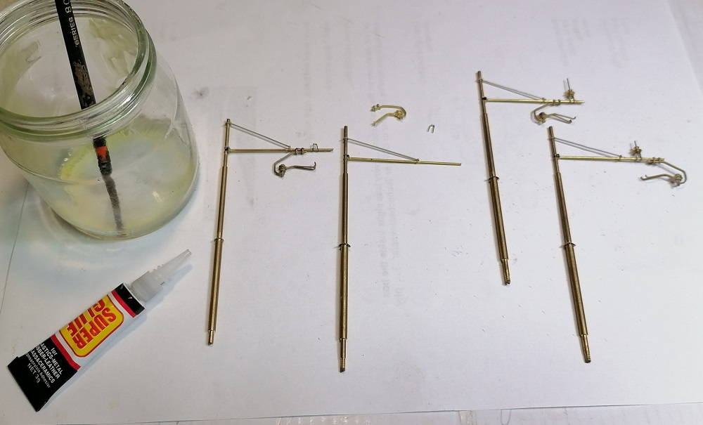

Nel frattempo ho cominciato ad assemblare i braccetti, considerando che preferirei convertire tutto alla trazione termica piuttosto che usare la saldatura, sto incollando le parti in ottone con cianoacrililato che uso come catalizzatore per normale Bostik diluito con nitro, in tal modo il Bostik indurisce immediatamente saldandosi alla perfezione, ed essendo diluito non fa fili e risulta quasi invisibile. Uso la mascherina perchè non so che tipo di vapori sprigiona questo processo chimico...
La dima, grossolana ma efficace mi aiuta per il posizionamento.

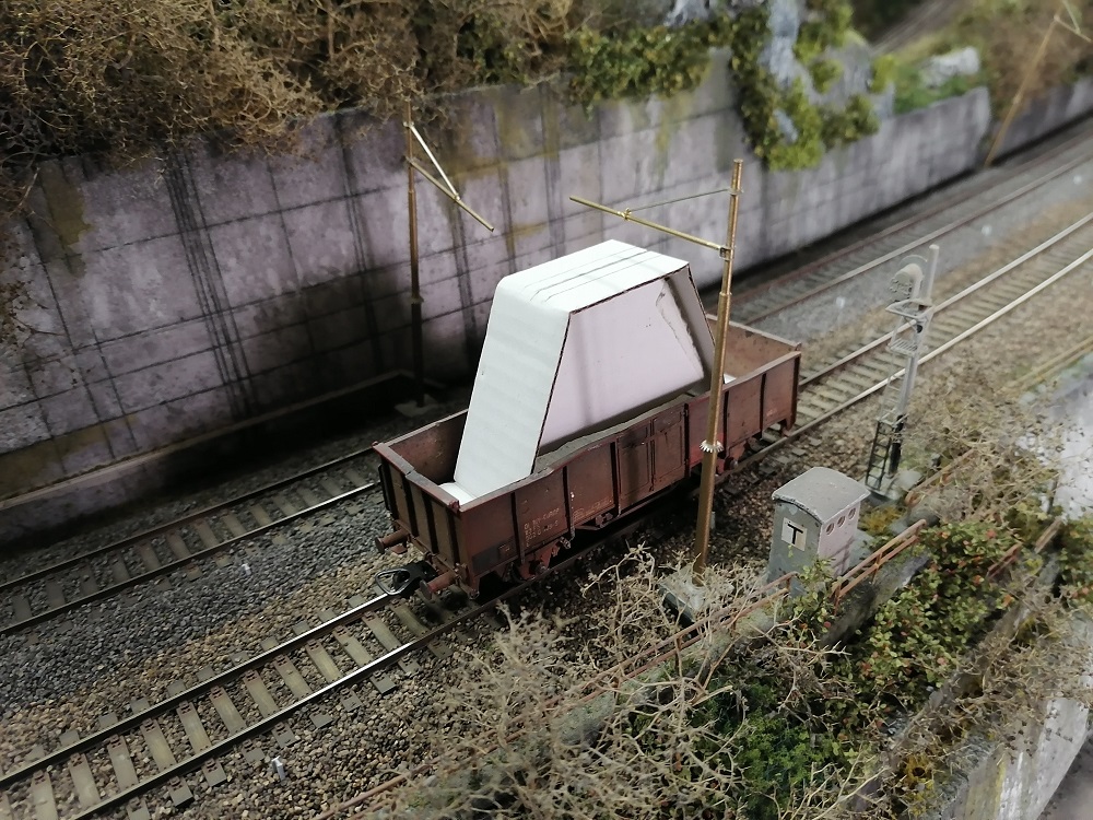

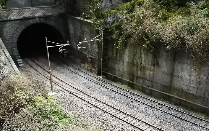

In foto i pali in curva, semplicemente innestati non ancora in verticale, che credo correttamente debbano avere il "gomito" verso l'esterno.
Mi scuso per la scarsa qualità delle foto, ma sono fatte al volo con il cellulare.
