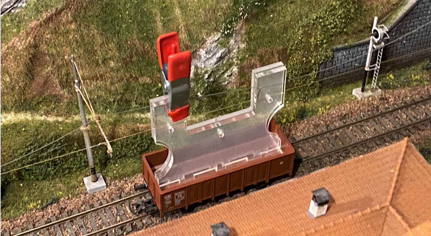

Io sto provando a metterla, consapevole delle problematiche legate poi alla complicata e rischiosa gestione dei rotabili con le mani.
La mia è tutta metallica e costruita interamente in casa, con pali in ottone, filo di contatto in ottone da 0,4 mm di diametro e catenaria in bronzo fosforoso da 0,25 mm di diametro.
Non sarà ovviamente funzionante (inutile come già detto), dato che la gestione del plastico è DCC con calcolatore.

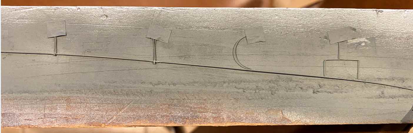

Come ti sei regolato per la posizione dei pali e dei relativi bracci di poligonazione?
Nel senso, ti sei fatto una dima oltre al carretto, hai tracciato la poligonazione in qualche modo, ecc?
Perché su tratti in curva è deviatoi non riesco a capire come possa dare delle indicazioni attendibili quella dima sul carro che hai fatto.
È un lavoro che dovrò fare anche io e volevo solo capire se è giusto impazzire come sto facendo col filo elastico a tracciare la poligonazione sul binario da cui prendere le misure per il posizionamento di pali e relativi bracci o se ci sono sistemi più rapidi ed efficaci.
Grazie.

Domande giuste che mi sono posto anche io. Il carro dima mi servirà soprattutto per regolare l'altezza del filo di contatto rispetto lo strisciante del pantografo, che dovendo stare a pochi mm di distanza (non a contatto) dovrà avere un'altezza costante per evitare danneggiamenti al pantografo e al braccetto stesso.
Altro discorso per la poligonazione. Ogni singolo palo ha la sua esatta collocazione sul tracciato, non intercambiabile. Proprio in questi giorni sto disegnando una mappa fotografica con la numerazione dei pali. Questo perché ho centrato per ogni singolo palo l'isolatore del filo portante al centro del binario al momento dell'assemblaggio. Ogni singolo palo ha la sua univoca collocazione sul tracciato con l'isolatore al centro del binario. Di conseguenza il braccetto e nello specifico l'aggancio della zampa con il filo cade a destra o sinistra a seconda della posizione del palo stesso seguendo il più possibile le norme FS.
Alla fine cercherò di essere il più preciso possibile, ma non mi auto flagellerò se qualche millimetro lo perderò per strada. Infine potrei aver bisogno di qualche braccetto o palo aggiuntivo da mettere in determinati punti del tracciato, in prossimità di deviatoi, incroci ecc, ma lo valuterò alla fine.
Spero di essermi spiegato bene e di aver bene interpretato la tua domanda.

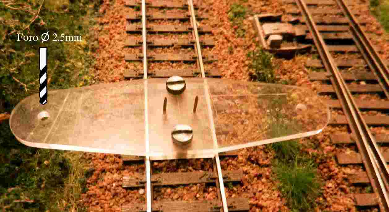

La risposta è un po' articolata. Spero di riuscire a spiegarmi.
La posizione dei pali è determinata dal fatto di far rimanere il filo di contatto entro 4mm dal centro binario (io ho deciso per 4mm invece di 6mm come Roberto To). Cosa semplice in rettilineo ma tutt'altro che semplice nelle curve considerando che il mio plastico è stato costruito interamente con binari flessibili (e quindi non a raggio costante) e le curve sono anche sopraelevate (il pantografo si sposta verso il centro della curva).
Ho realizzato una dima per forare il piano a distanza corretta dal centro rotaia (vedi foto). Sulla dima puoi vedere anche i due riferimenti estremi per il filo di contatti. Definisco poi la posizione della zampa di ragno per ogni palo in opera facendo scorrere la zampa di ragno sulla mensola del palo con sotto il locomotore (vedi foto) prima di fissarla.
Il filo di contatto viene poi saldato alle zampe di ragno usando un attrezzo che mi sono costruito per tenerlo a quota uniforme e soprattutto teso (il filo di contatto è unico da galleria a galleria, tenuto in tensione da due molle, per consentire lo strisciamento del pantografo).
La catenaria (da 0,3mm) con i pendini è realizzata a parte, pre-verniciata (foto) e saldata in opera usando un altro attrezzo anch'esso auto-costruito (foto) per tenerla in posizione.
