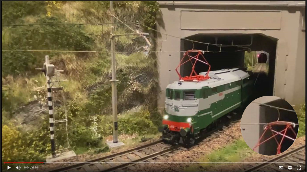

si il video funziona ... grazie.
Notavo però che sei un po al limite in uscita dalla galleria (sec 4)...
YAFSS_1242.jpg [ 158.46 KiB | Osservato 4414 volte ]
... come del resto facevi notare nel tuo post precedente
Cosa semplice in rettilineo ma tutt'altro che semplice nelle curve considerando che il mio plastico è stato costruito interamente con binari flessibili (e quindi non a raggio costante) e le curve sono anche sopraelevate (il pantografo si sposta verso il centro della curva)

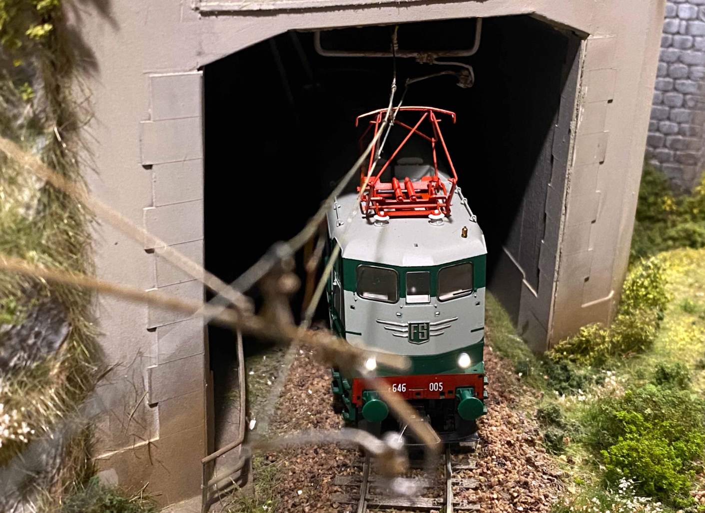

Hai ragione.
In effetti il video mi è servito per sistemare le cose che non andavano (spostando a dx in questo punto, ad esempio, la zampa di ragno), incluso l'impuntamento del pantografo sulla saldatura di un pendino un po' più avanti.
Uso normalmente foto e video per evidenziare le magagne che ad occhio nudo e da una soggettiva diversa sono più difficili da vedere.

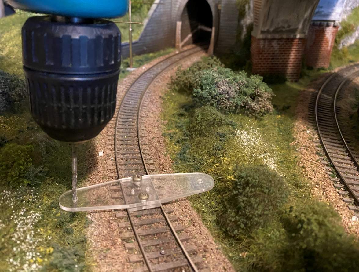

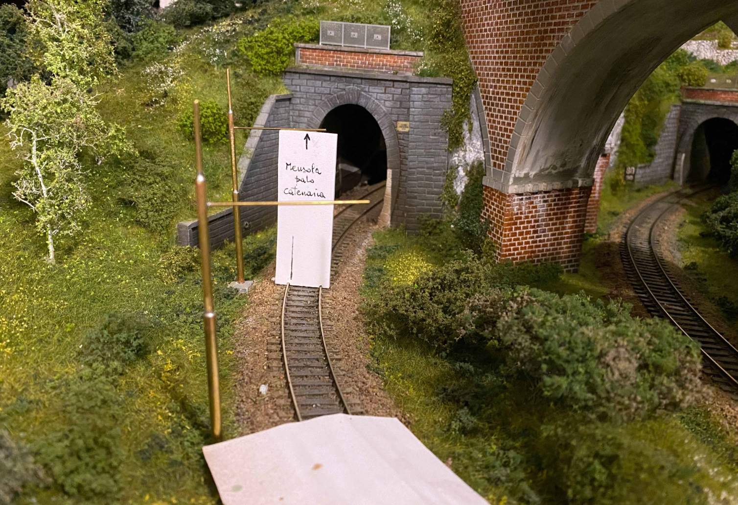

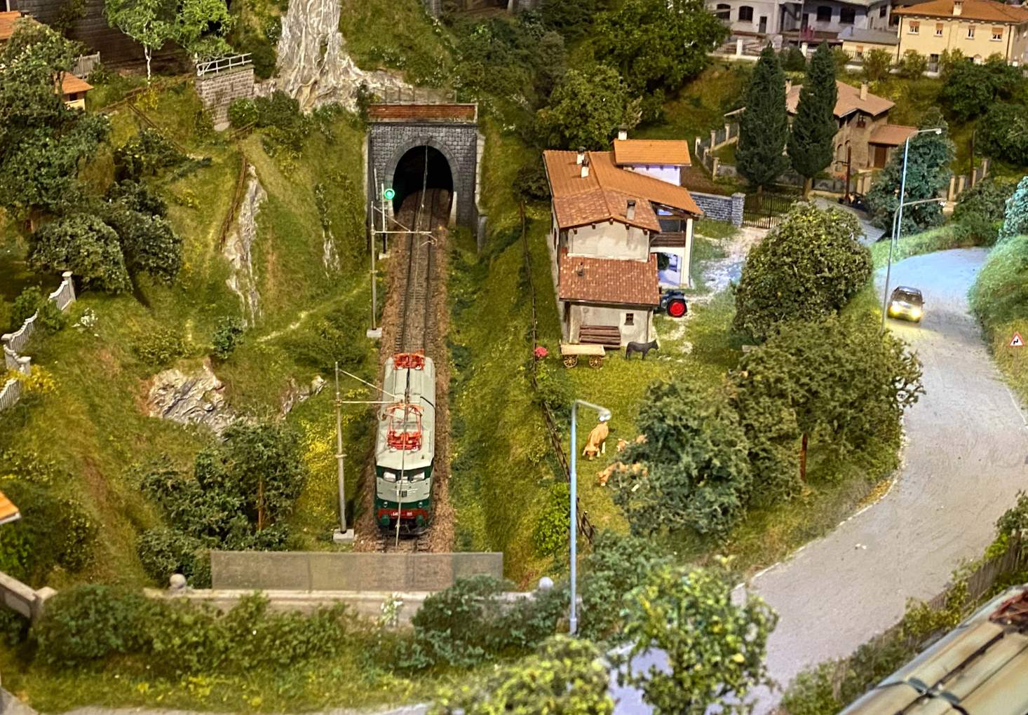

Nelle foto la sistemazione finale ed il proseguo della catenaria.
In rettilineo io poso i pali alla distanza di 36cm. In curva la distanza è variabile (da 12 a 17 cm).
In foto una semplice dima per posizionare la mensola sempre alla stessa altezza.

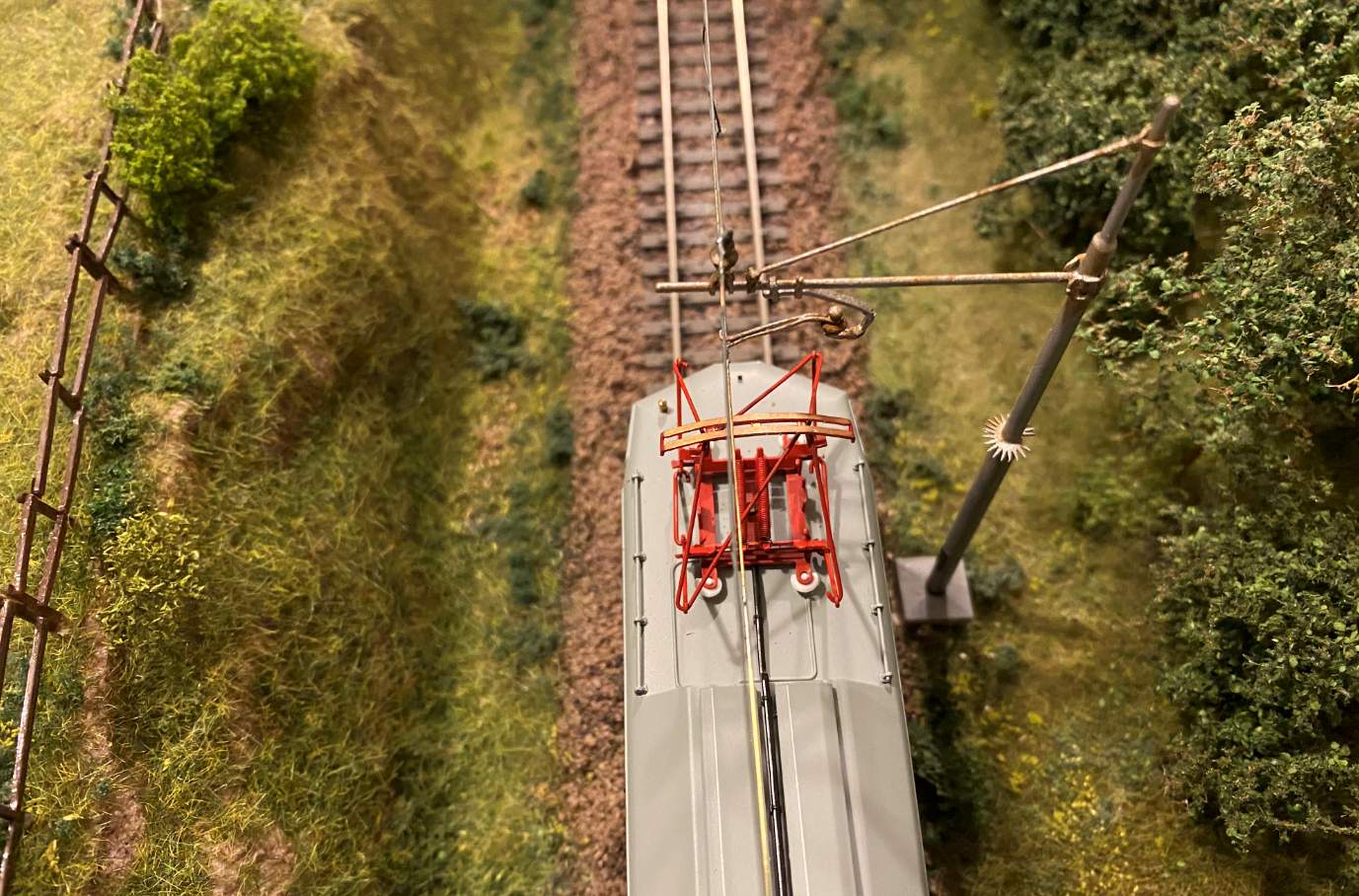

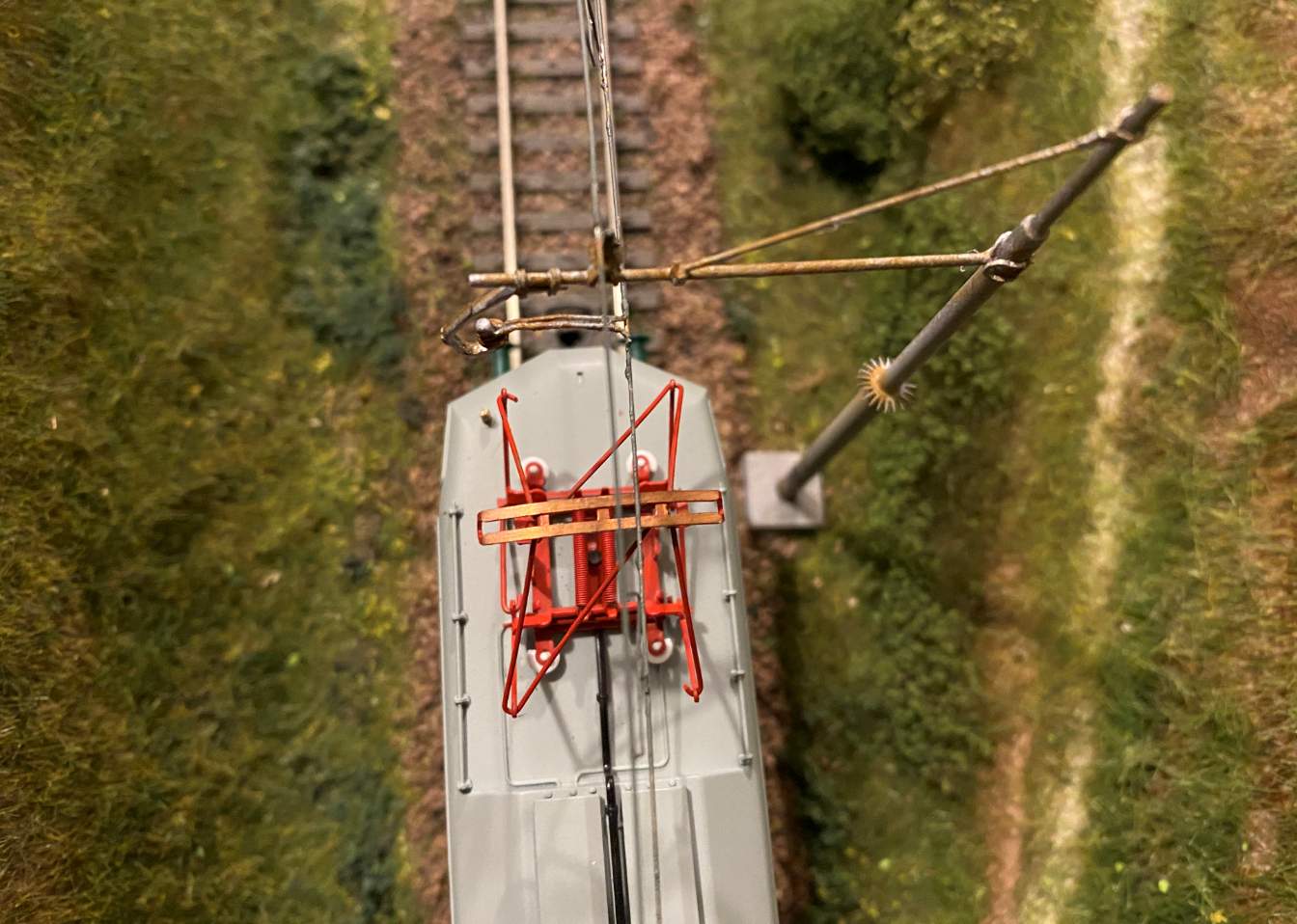

La poligonazione: questa sconosciuta.
Scusa, ma una LA senza poligonazione vanifica quello che stai facendo, da vedere non è gradevole.
Ricordati di lubbrificare gli striscianti se non vuoi vederli segati in due in poco tempo.

Non è sconosciuta. Si vede poco, ma c'è. + è - 4mm dalla mezzeria (ideale).
Non intendo farli strisciare. Li legherò ad un paio di mm dal filo.

Scusa ma dalla foto la loco e la LA risultano in asse.

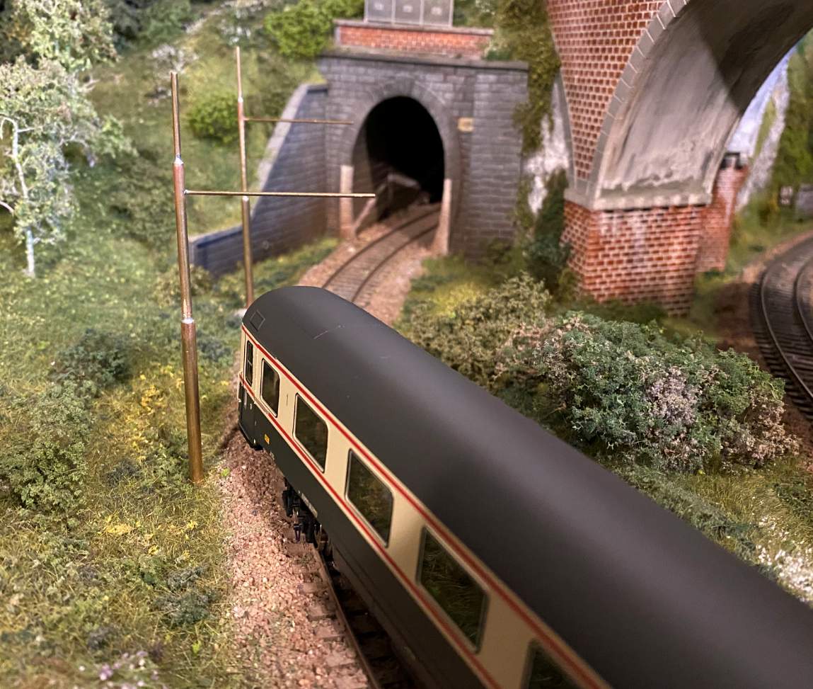

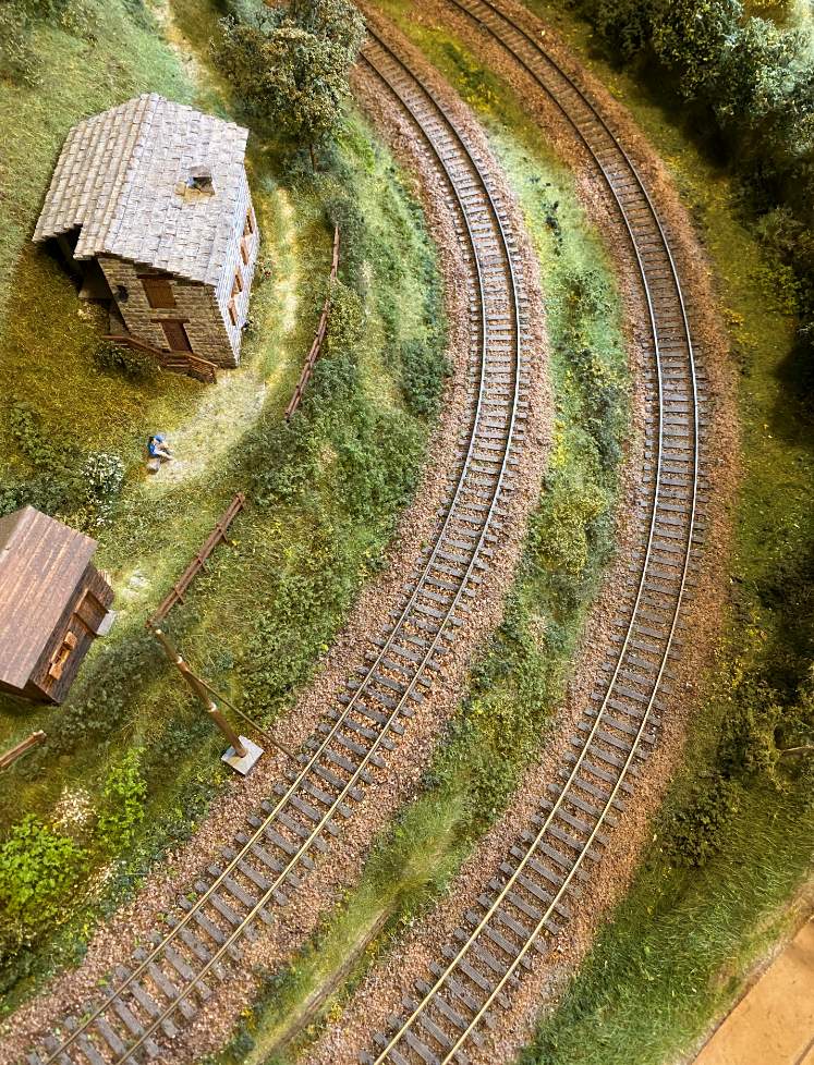

Dopo anni di indecisione per realizzare la linea aerea, qualche mese fa ho deciso di farne qualche tratto: tutto auto-costruito.
Certo la visione ne guadagna molto, ma devo dire che è di gran lunga l'aspetto più fragile di un plastico. E costa anche parecchio tempo.
Intanto ho fatto un paio di foto dall'alto sui due pali del tratto di catenaria. Non credo ci sia la complicità del piano del binario.

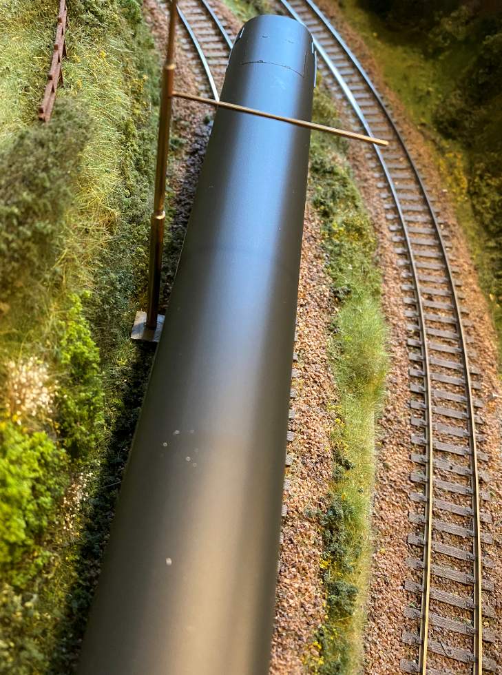

Cerco di rispondere a Santino (poi nel caso apriamo un argomento ad hoc): per la distanza dei pali in rettilineo e in curva io uso sempre 34mm, forando con la dima (incastrata tra le rotaie) che mi sono costruito in plexiglas tagliato al laser.
In foto vedi la distanza dalla carrozza più lunga che ho (considera che c'è anche un filo di inclinazione). La curva interna è la più stretta sul mio plastico.
