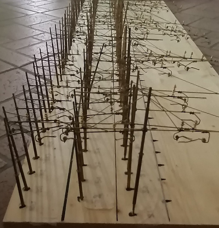

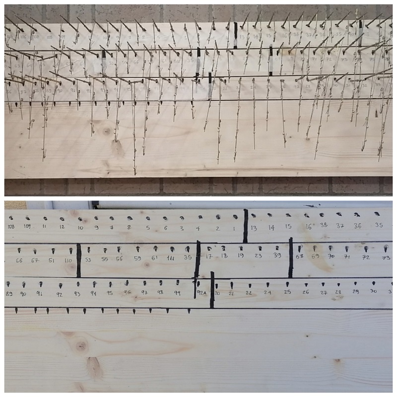

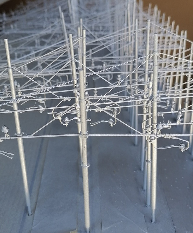

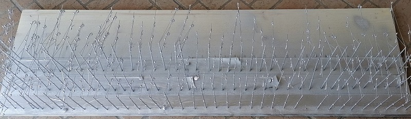

Continuano i lavori che interessano la palificazione. Ad oggi risulta verniciata con colore base Grigio luce e Alluminio, adesso passo alla fase di invecchiamento e sporcatura.
In questa foto la numerazione univoca dei singoli pali. In alto con i pali posizionati ed in basso con i fori per il fissaggio ed i numeri. Ogni palo infatti ha una sua non intercambiabile posizione nell'impianto. Il posizionamento sulla tavola di pittura è pensato secondo le aree posa degli stessi sull'impianto, questo per la successiva fase di invecchiamento che non sarà omogenea in ogni parte del plastico, ma terrà conto dell'usura e dell'anzianità degli stessi pali.
Al vero infatti ho notato una certa uniformità di patina su singola linea a fronte di una varia tonalità di patina in senso generale sulle varie linee, questa varia del rosso/terra leggero al marrone scuro tendente al nero. Ma anche sul palo stesso la patinatura spesso non è uniforme e talvolta ci sono stacchi di patina molto netti, quasi a testimoniare interventi di sostituzione di parti di pali, soprattutto per le mensole.
I pali pronti per la pittura con bombolette spray
I pali a pittura ultimata, gli isolatori verrano dipinti al momento prima della fase successiva di patinatura.

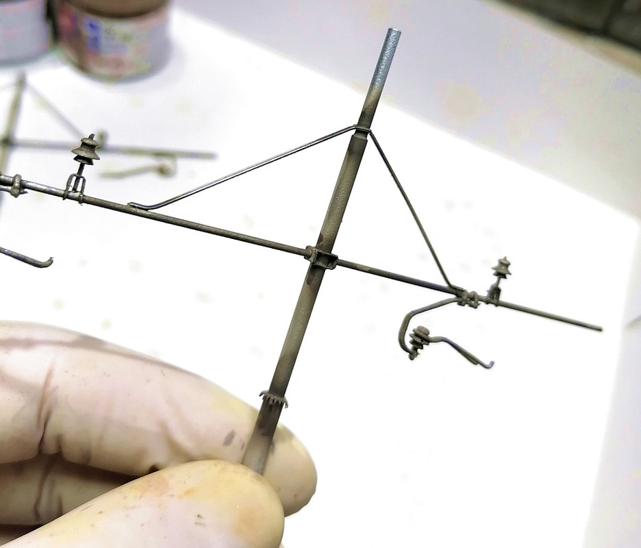

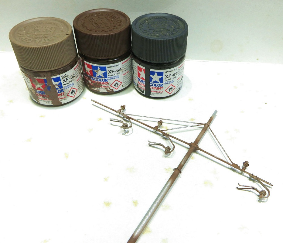

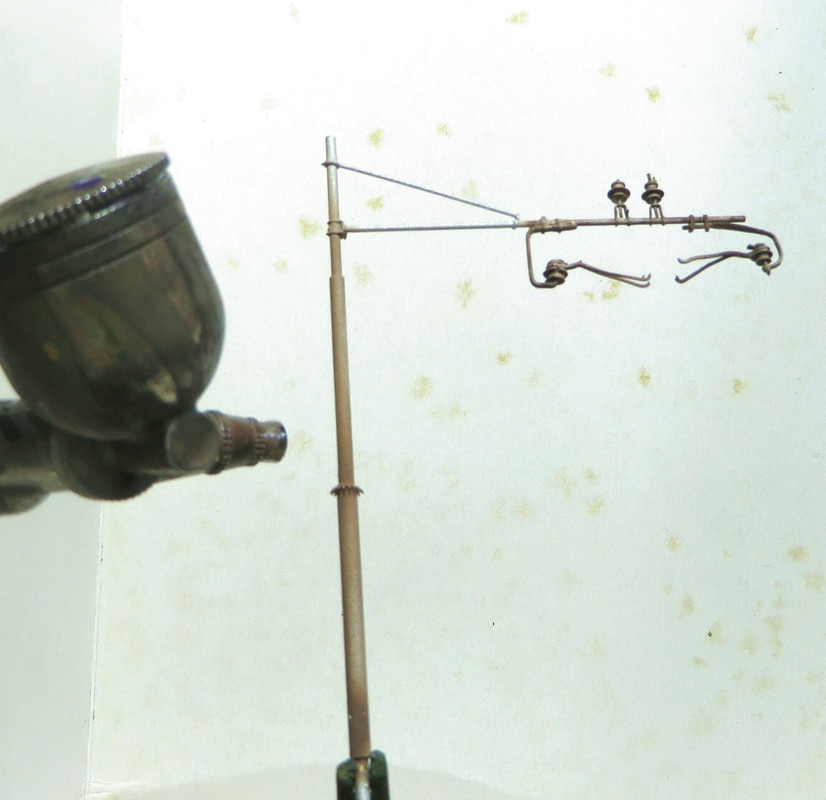

Comincia il paziente lavoro di sporcatura dei singoli pali.
Dopo la pittura di base con vernice spray Grigio luce o Alluminio, dipingo più o meno marcatamente i singoli pali con colori acrilici a base alcolica Tamiya, variando densità e area seguendo gli innumerevoli esempi tratti dalle sacre scritture TT Tema, soprattutto gli speciali sugli anni settanta e ottanta. A me piacciono i pali molto sporchi, sporco portato sia dagli agenti atmosferici ma soprattutto dal passaggio dei rotabili.
Dopo le varie sedute ad aerografo procedo con una velatura con colori ad olio nelle tinte Seppia, Dark Mud, Indistrial Earth, Rust.
A questo punto lascio asciugare. Di seguito le foto dei primi due passaggi appena descritti.
I prossimi passaggi a breve.
Giuseppe Randazzo aka QdP
Aerografo:
Colori ad olio, non ancora asciugati:

Meravigliosamente sporco! Spettacolare!
Peppe posso chiederti che aerografo usi? Mi stai contagiando con lo sporco :)

Hai fatto una sporcatura in due fasi; la prima ad aerografo per velare , la secondo con pennello per dare piu contrasto allo sporco in punti strategici.
BELLO

Nino, per questi lavori di pittura che non necessitano di una grande precisione io uso degli aerografi "da battaglia", degli economici Fengda che si trovano a poche decine di euro su vari portali di e-commerce. La cosa importante è il compressore, che deve assolutamente avere un filtro anti condensa e un serbatoio per avere un flusso continuo.
Esatto, sino ad ora sono due fasi, che credo diverranno tre con i particolari che creerò con un pennellino e tanta pazienza, sono quei particolari che mi affascina osservare nelle foto reali o dal vivo, fatti di tante sfumature e aree poco omogenee che renderanno ogni singolo palo unico e diverso l'uno dall'altro. Sempre riguardo allo sporco/invecchiamento. In realtà la velatura la ottengo con i colori ad olio, perfetti per questo scopo, mentre il colore acrilico spruzzato con l'aerografo tende più a coprire, anche se molto diluito.
